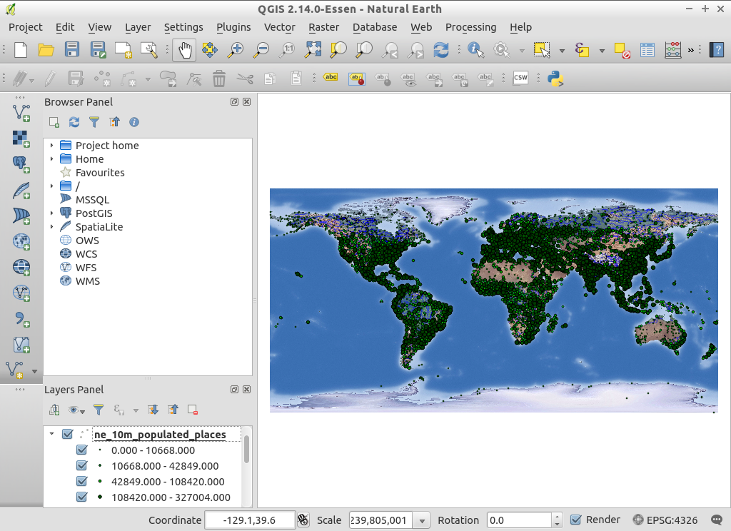

  4. В списке слоёв установите галку напротив 10m_populated_places_simple
    • Отобразятся города:
      ../../_images/qgis25.png
