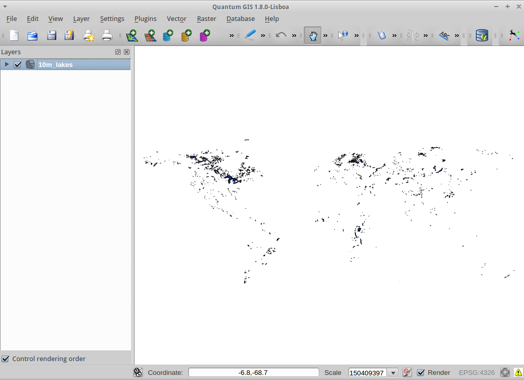

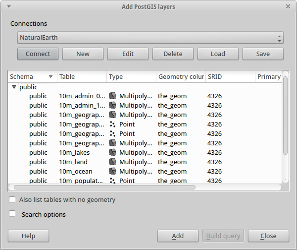

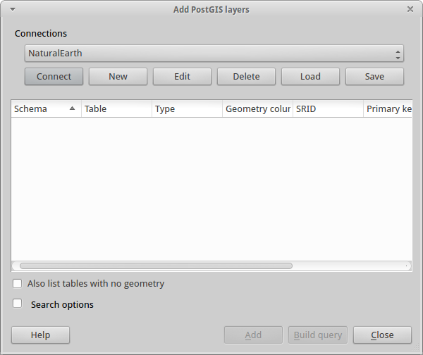

Запустите Quantum GIS и выберите Add PostGIS layers из меню Слой. Параметры для подключения к данным
Natural Earth в PostGIS уже определены в выпадающем меню Соединения. Там же вы можете создать новое подключение к серверу и хранить настройки для быстрого доступа. Нажмите Edit, если хотите увидеть, какие параметры указаны для данных Natural Earth, или нажмите Connect, чтобы продолжить:
Connect to Natural Earth
Появится список пространственных таблиц базы данных:
Natural Earth Layers
Выберите озёра (“Lakes”) и нажмите Add внизу (не Load вверху, которая подгрузит параметры подключения базы данных), после чего слой откроется в QGIS:
My First PostGIS layer
Вы должны увидеть карту с озёрами. QGIS не знает, что это озера, поэтому, возможно, они будут не голубого цвета. Используйте документацию QGIS, чтобы узнать, как изменить цвет. Увеличьте обзор до группы знаменитаых озёр Канады.

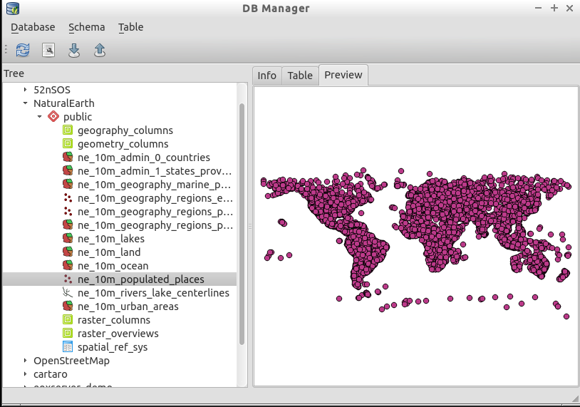

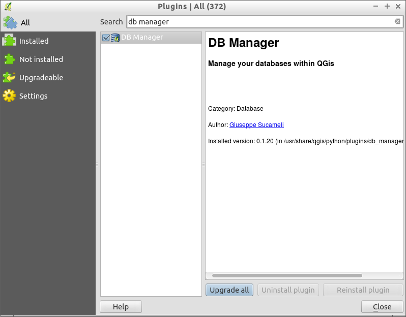

Импорт шейп-файлов в PostGIS через QGIS можно сделать в с помощью дополнения PostGIS Manager. Чтобы установить его, перейдите в меню Модули, далее Загрузить модули. QGIS загрузит самую новую версию из репозитория (для этого вам потребуется работающее интернет-соединение). Найдите PostGIS Manager и нажмите кнопку Install plugin.
Fetch PostGIS Manager Plugin
В меню Модули должен появиться пункт PostGIS Manager. Для запуска плагина также можно кликнуть по кнопке с логотипом PostGIS (слон с земным шаром), расположенной на панели.
После этого будет уставновлено соединение с базой данных Natural Earth. Оставьте поле пароль пустым, если будет необходимо его ввести. Вы увидите основное окно управления: слева вы сможете выбрать таблицы из базы данных, в правой части — узнать информацию о них. Вкладка Просмотр покажет небольшую карту. Для примера был выбран слой “Населённые пункты”, карта была приближена к произвольному месту.
PostGIS Manager Preview

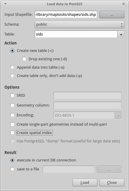

Мы используем данным о синдроме внезапной смерти у детей в Северной Каролине, которые входят в одно из дополнений статистического пакета R.
Из меню Data выберите опцию Load data from shapefile. Нажмите кнопку ... и загрузите шейп-файл sids.shp в пакет R maptools (находится здесь: /usr/local/lib/R/site-library/):
.. image:: ../../images/screenshots/1024x768/postgis_browsedata.png
scale:50 %
alt:Find the shapefile
align:center
Не изменяя настроек в появившемся окне, нажмите Load:
Import a shapefile
Шейп-файл должен быть импортирован в PostGIS без ошибок. Закройте менеджер PostGIS и вернитесь в основное окно QGIS.

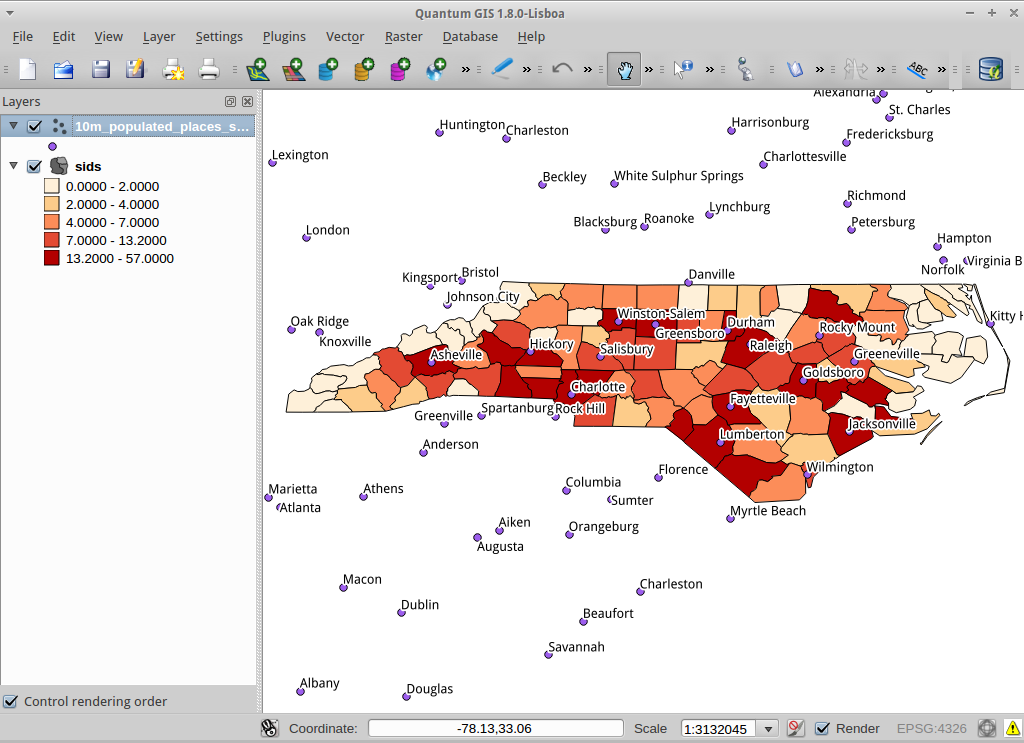

Подгрузите данные SIDS с помощью опции “Добавить слой PostGIS”. Изменив порядок слоёв и заливок, вы сможете создать фоновую картограмму (хороплет), отображающую количество детей, умерших от синдрома внезапной смерти в Северной Каролине.
SIDS data mapped

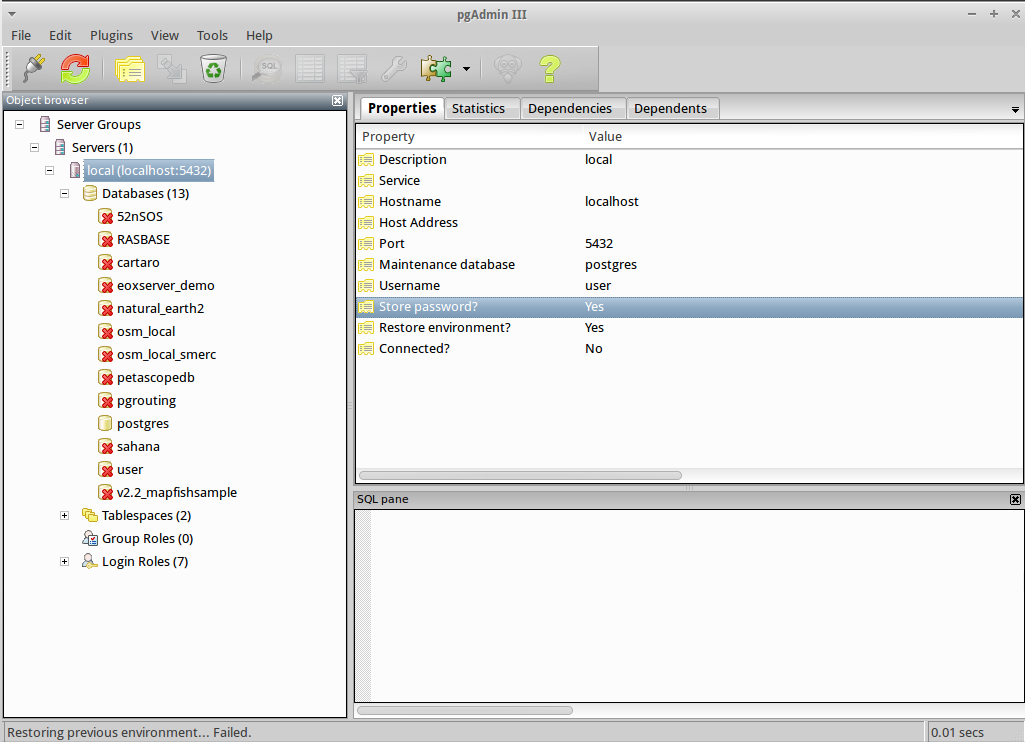

Вы можете использовать графический клиент базы данных pgAdmin III из системного меню “Базы данных”, чтобы сделать запрос или изменить атрибутивную информацию в базе данных. Это официальный клиент для PostgreSQL, позволяющий использовать SQL для управления таблицами данных.
pgAdmin III
В клиенте имеется опция создания нового соединения с сервером PostgreSQL или подключения с имеющимся соединением. В этом случае необходимо подключиться к локальному серверу (local).
После того, как соединение установлено, вы можете видеть список имеющихся баз данных.
pgAdmin III
Красный значок “Х” на большей части баз данных указывает, что они до сих пор не подключены (кроме базы данных по умолчанию — postgres). Таким образом, можно видеть только базы данных, имеющиеся в системе. Чтобы подключиться, кликните дважды на имени базы данных. Сделайте это для базы данных natural_earth2. Теперь вы можете видеть, что красный значок “Х” исчез и появился знак “+” слева. Нажатием на дерево раскрывается содержимое базы данных.

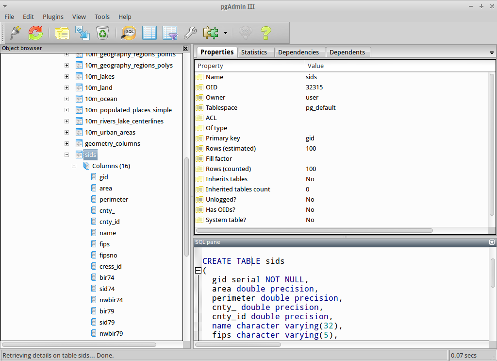

Перейдите в подраздел schemas, раскройте его. После этого раскройте схему public. Перемещаясь по структуре и раскрывая пункты (Tables), вы можете видеть все таблицы, которые содержит эта схема.

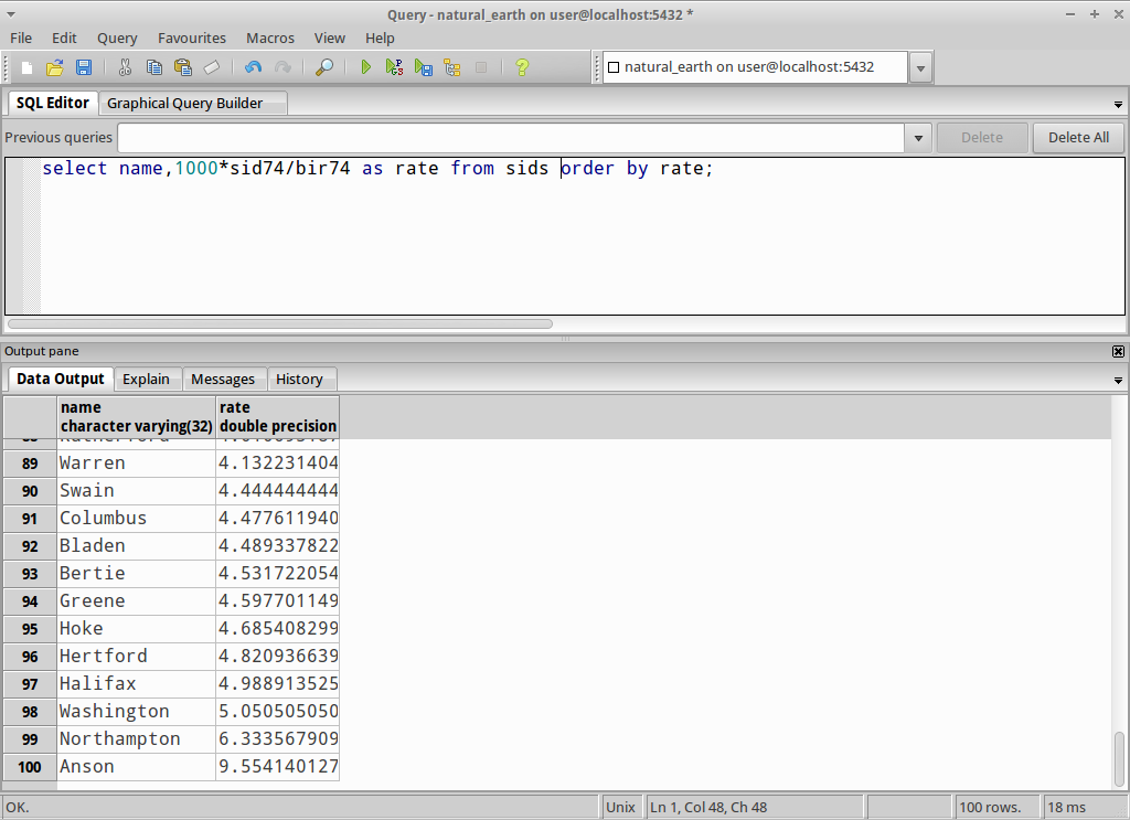

pgAdmin III имеет возможность выполнения запросов к реляционным базам данных. Чтобы выполнить запрос, нажмите кнопку SQL на главной панели инструментов (с жёлтой лупой).
Мы собираемся найти уровень синдрома внезапной детской смерти (SIDS) в 1974 году для каждого города. Кроме того, мы будем сортировать результат, основываясь на вычисленной величине. Чтобы сделать это, нам нужно выполнить следующий запрос (вставьте его в текстовый редактор в окно SQL):
select name, 1000*sid74/bir74 as rate from sids order by rate.
После этого нажмите на зелёную кнопку со стрелкой, указывающей вправо («выполнить запрос»).
