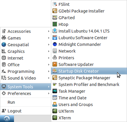

Selezionare System Tools ‣ Startup Disk Creator, o cercate Startup Disk Creator dal desktop di Unity.

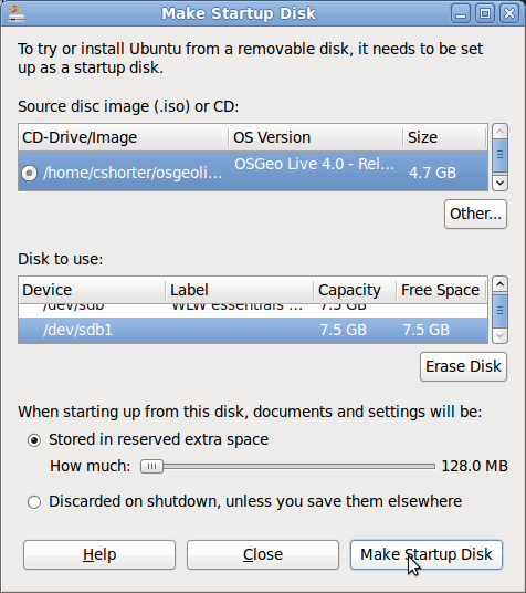

Selezionare l’immagine ISO di osgeo-live o osgeo-live-mini che avete scaricato precedentemente.
Selezionare il dispositivo USB. Se avete spazio extra potete aggiustare lo slider per creare archiazione persistente sul drive USB (raccomandato). Per attivare questa opzione dovrete avere un penna USB da almeno 8GB.
Selezionare Make Startup Disk

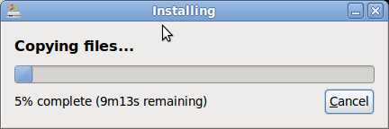

../../_images/usb_installing8.png
Aspettare circa 20 minuti per la creazione del dispositivo USB.

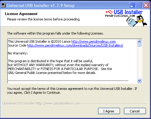

Accettare i termini della licenza.

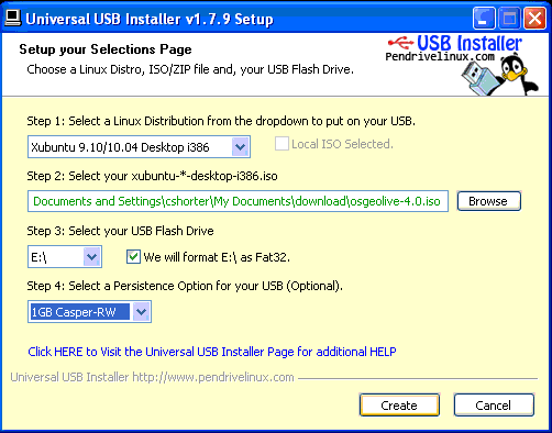

Step 1: Distribuzione: Selezionare la distribuzione xubuntu i386 usata per l’immagine osgeo-live. (per OSGeo-Live 5.5, selezionare xubuntu 11.04 Desktop i386)
Step 2: Selezionare l’ultima immagine ISO osgeo-live che avete scaricato localmente. Nota: Bisognerà inserire manualmente il percorso al file ISO, poichè il pulsante Browse trova solo file ISO di Lubuntu.
Step 3: Selezionare il vostro dispositivo USB
Step 4: Selezionare “Persistence” se volete ricordare lo stato tra le sessioni.
Selezionare Create

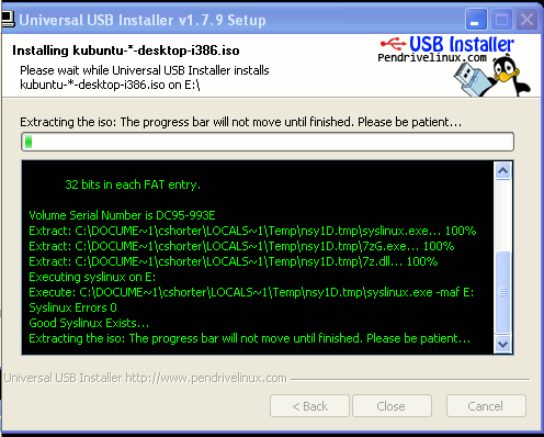

../../_images/usb_penlinux_installing4.png

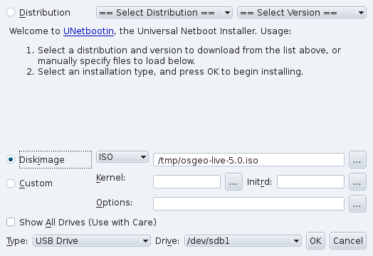

Step 3: Avviare UNetbootin, selezionare Diskimage (il dispositivo USB è selezionato automaticamente).
Step 4: Selezionare il file ISO di OSGeo-Live.
Selezionare OK
