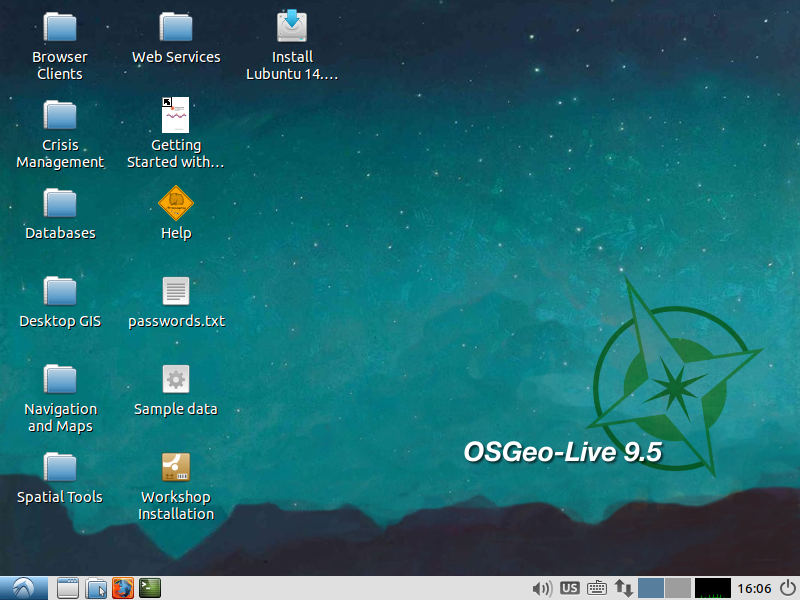

../../_images/osgeolive_install_start8.png
Selezionare Install RELEASE

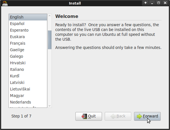

../../_images/osgeolive_install1_language8.png
Selezionare il languaggio

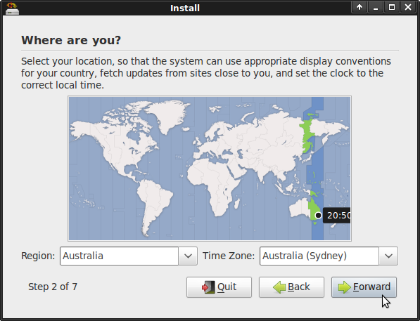

../../_images/osgeolive_install2_timezone8.png
Selezionare il fuso orario

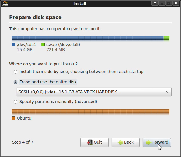

../../_images/osgeolive_install4_disk8.png
Specificare su che disco si vuole installare. (Attenzione, questo può eliminare partizioni esistenti installate).

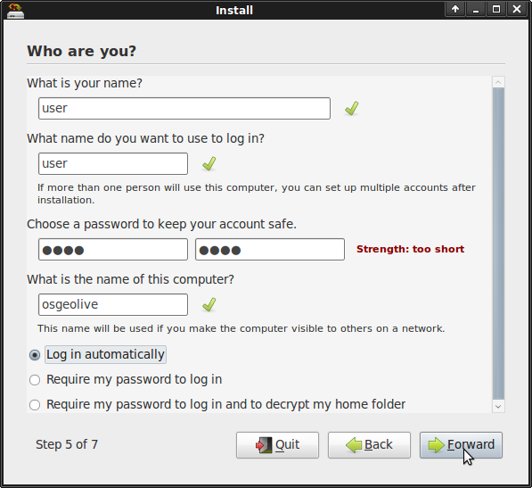

../../_images/osgeolive_install5_username8.png
Le impostazioni di base sono:
  • Nome = “user”
  • Nome utente = “user”
  • password = “user”
  • Nome del computer = “osgeolive”
  • Accesso automatico

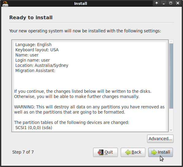

../../_images/osgeolive_install7_check8.png
Selezionare Install
Avviare e andare a prendere un tazza di caffè mentre l’installazione è in avanzamento.
Questo è tutto.
