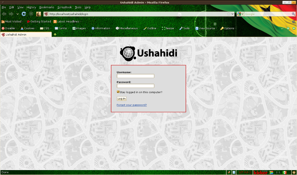

  1. Вас попросят указать в качестве логина адрес электронной почты, а также пароль. Укажите в качестве логина “admin@example.org” и в качестве пароля “admin” (введите его дважды). После того как всё выполнится, появится сообщение о том, что установка успешно завершена и появится ссылка ‘View your website’, по которой следует перейти.
ushahidi installer finishes
  1. Для внесения изменения в части администрирования войдите в систему, используя имя пользователя “admin” и пароль “admin”. Например на странице настроек вы можете выбрать “Settings” (справа сверху), перейти во вкладку “Map” и изменить провайдер “Map provider” на OpenStreetMaps Cycling Map (для OSM не требуется API-ключ). Затем кликните на кнопке SAVE SETTINGS внизу страницы.
ushahidi admin login
