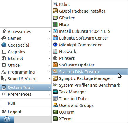

Выберите System Tools ‣ Startup Disk Creator или найдите Startup Disk Creator через интерфейс Unity.

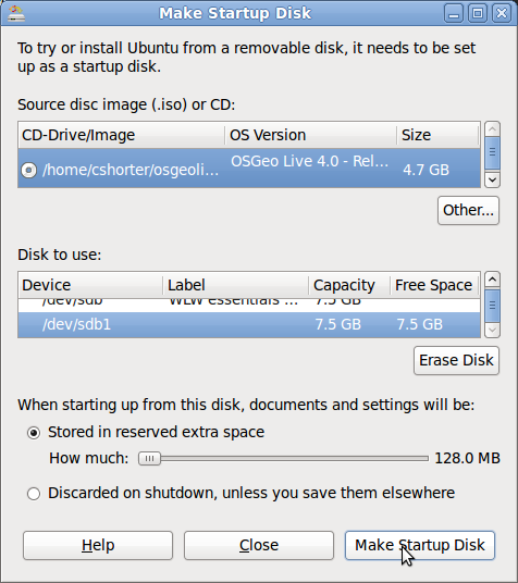

../../_images/usb_set_params12.png
Выберите osgeo-live или osgeo-live-mini ISO-образы, загруженные ранее.
Выберите USB-диск. Если вы имеете дополнительное место на диске, вы можете подтянуть слайдер, чтобы создать пространство для постоянного хранения данных на диске (рекомендовано).
Выберите Make Startup Disk.

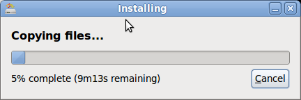

../../_images/usb_installing12.png
Подождите 20 минут или около того, пока USB-диск создаётся.
