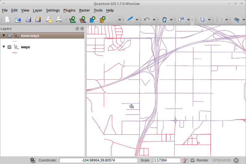

    • Отобразился WFS слой:
../../_images/tinyows_wfs_layer12.png
Редактирование слоя WFS-T
  1. Выберите Layer ‣ Toggle Editing.
  2. Выберите Edit ‣ Node Tool.
  3. Переместите любой узел(крест) в новое положение.
  4. Выберите Layer ‣ Save edits.
  5. Отключите слой tows:france в списке слоёв.
    • Вы должны увидеть отредактированный объект в слое PostGIS, подключенном напрямую.
