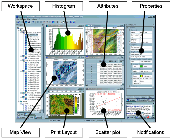

Открыв SAGA первый раз, вы увидите 3 главных элемента интерфейса: Рабочую область, Свойства объекта и Окно сообщений. Информация в Свойствах объекта будет изменяться в соответствии с вашим выбором в Рабочей области.

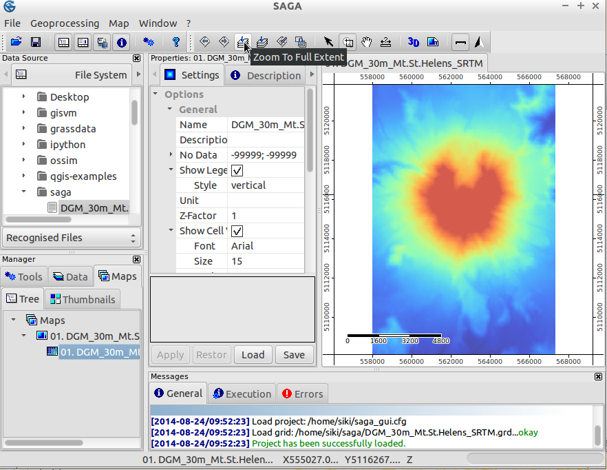

Теперь воспользуйтесь инструментами навигации для увеличения и передвижения карты. Инструмент Zoom выбран по умолчанию. Левый клик мыши по карте увеличивает масштаб отображения, а правый — уменьшает. Протягивание по диагонали карты курсора с удерживанием в нажатом состоянии левой кнопки мыши позволяет увеличить масштаб отображения определённого фрагмента. Если вы продолжите увеличивать масштаб отображения, то сможете увидеть отдельные ячейки растра. Для передвижения изображения воспользуйтесь инструментом Pan, нажав и протягивая указатель мыши вместе с изображением. Обратите внимание и на другие кнопки панели инструментов: они позволяют вам изменить масштаб отображения, например, до полного охвата — Full Extent.
../../_images/saga_fullextent12.png
Tip
SAGA увеличивает масштаб отображения очень быстро, поэтому если вы растерялись, просматривая свои данные, просто кликните на панели инструментов кнопку Zoom to Full Extent.

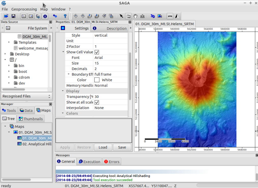

Перейдите на вкладку Maps Рабочей области. Вы увидите содержимое вашей карты и наборы данных, из которых она состоит, в порядке их отрисовки — снизу вверх. Кликните правой кнопкой мыши по набору данных Analytical Hillshading и выберите Move To Bottom из появившегося контекстного меню. Это изменит порядок отрисовки, переместив слой аналитической отмывки под слой абсолютных высот (который теперь снова станет видимым в окне карты). Выберите набор данных абсолютных высот (кликом левой кнопки мыши) и обратите внимание на вкладку Settings окна Свойств объекта. Перейдите к секции параметров Display и кликните в правой колонке опции Transparency. Введите значение 30 и нажмите кнопку Apply. Теперь вы можете увидеть значения абсолютной высоты, оттененные с помощью аналитической отмывки.
Попробуйте другие настройки Transparency или же Shading Methods в модуле Analytical Hillshading (в случае, если вы не измените параметры результирующего набора данных, изменения будут записаны в уже созданный растр, т.е. вы сразу же увидите результат на карте).
../../_images/saga_withhillshade12.png

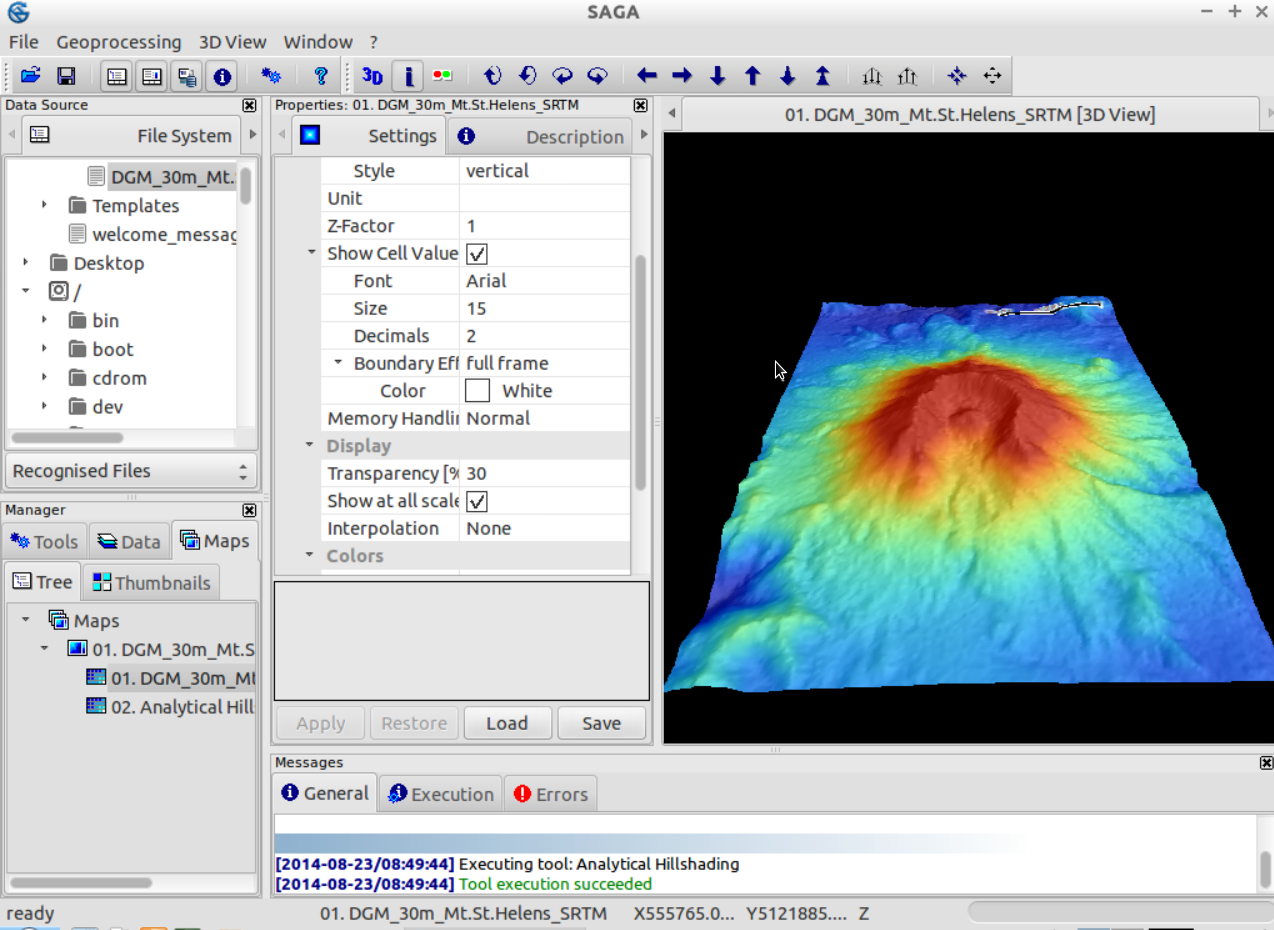

Возможно, далее вы захотите визуализировать ваши данные в 3D. Проверьте, чтобы было выбрано окно соответствующей карты и нажмите на панели инструментов кнопку Show 3D-View. В появившемся диалоговом окне выберите систему координат, которая соответствует набору данных абсолютных высот и установите Mt. St. Helens в качестве параметра Elevation. После нажатия кнопки Okay появится 3D-вид вашей карты. Удерживайте нажатой левую кнопку мыши и двигайте указатель для вращения и наклона поверхности. Используйте правую кнопку мыши для увеличения/уменьшения масштаба отображения и движения поверхности. Обратите внимание на панель инструментов 3D-вида: кнопки повторяют функции мыши и дают дополнительные возможности. Для закрытия 3D-вида выберите Close в меню Window.

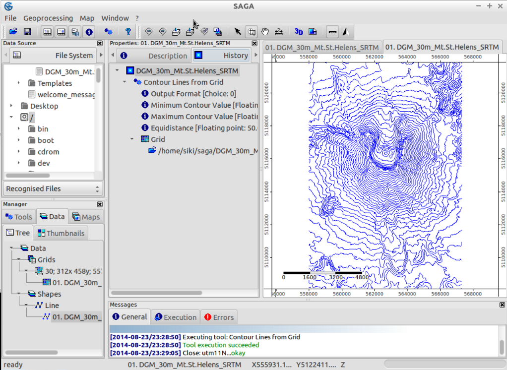

В качестве краткого знакомства с возможностями SAGA по работе с векторными данными построим горизонтали на основе цифровой модели рельефа. Это можно сделать с помощью Shapes - Grid | Contour Lines From Grid, если вы откроете вкладку модулей в рабочей области, или же с помощью меню Modules|Shapes|Grid|Vectorization. Установите систему координат вашего растра и собственно растр (это должна быт абсолютная высота). Дальнейшие установки можно оставить без изменений, однако лучше изменить высоту сечения рельефа на 50м вместо стандартных 10м. Несколько секунд спустя создастся слой изолиний, который можно увидеть, перейдя на вкладку данных Рабочей области. Откройте его в новой карте. Все горизонтали имеют один и тот же цвет, что не очень удобно. Если вы выберете свой набор данных (вкладка данных рабочей области) и посмотрите на вкладку Settings окна свойств объекта, то увидите раздел Display: color classification. Здесь можно изменить способ классификации “Unique symbol” на градуированный цвет. После этого необходимо указать высоту в качестве атрибута на основе которого будут изменяться цветовые значения. Нажмите применить, чтобы увидеть цветные горизонтали.
Проверка истории
Выбрав набор данных (например, изолинии) на вкладке Рабочей области, можно перейти на вкладку history окна Свойств объекта, чтобы увидеть какие модули и с какими настройками были использованы для создания этого набора данных. Эта информация также записывается во время сохранения файлов (в файлах с расширениями .hshp и .hgrd).
