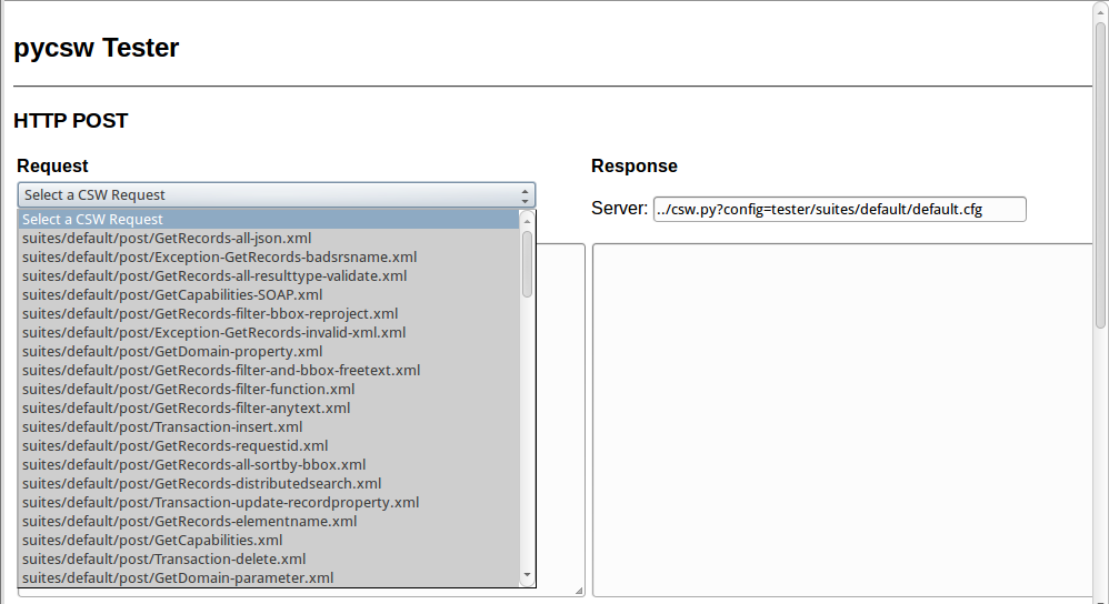

Проверочное приложение

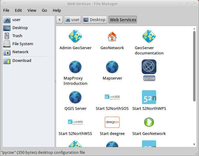

Запустить проверочное приложение pycsw можно при помощи ярлыка pycsw в группе Web Services или открыв Firefox и указав адрес http://localhost/pycsw/tester/index.html:
../../_images/pycsw_tester_startup12.png
В левом выпадающем списке пользователь может выбирать предустановленные POST-запросы в формате XML, которые затем будут отправлены pycsw:
../../_images/pycsw_tester_selection12.png

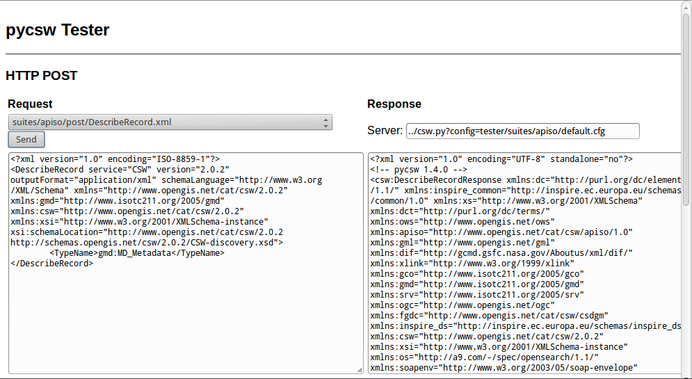

Например, если выбрать “apiso/DescribeRecord” и нажать кнопку “Send”, в правой панели отобразится описание записи в ISO Application Profile:
../../_images/pycsw_tester_describe_apiso_record12.png

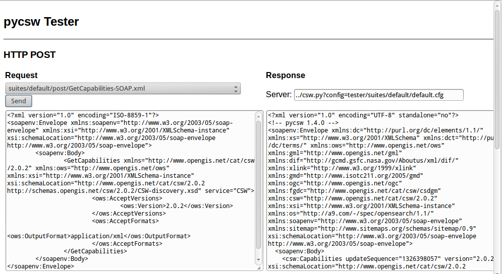

Если выбрать “GetCapabilities-SOAP” и нажать кнопку “Send”, на сервер будет отправлен SOAP-запрос на получение его возможностей:
../../_images/pycsw_tester_soap_capabillities12.png

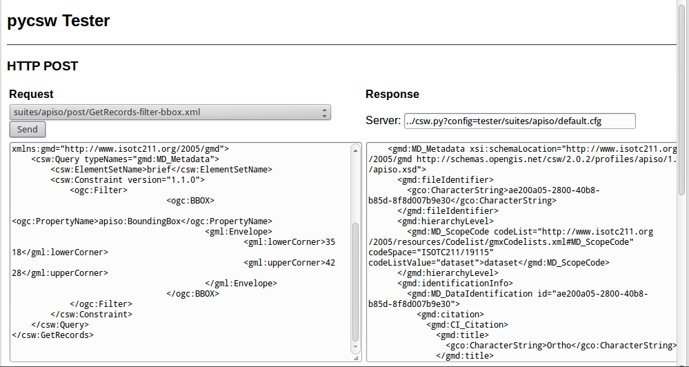

Кроме того, пользователь может выполнять поиск данных с фильтрацией по охвату, выбрав “GetRecords-filter-bbox” и отредактировав координаты в XML-представлении запроса:
../../_images/pycsw_tester_getrecords_bbox_filter12.png
Пользователь может пройтись по всем доступным запросам и выполнять различные операции из этого приложения. Более надежный и удобный способ выполнения запросов описан ниже.

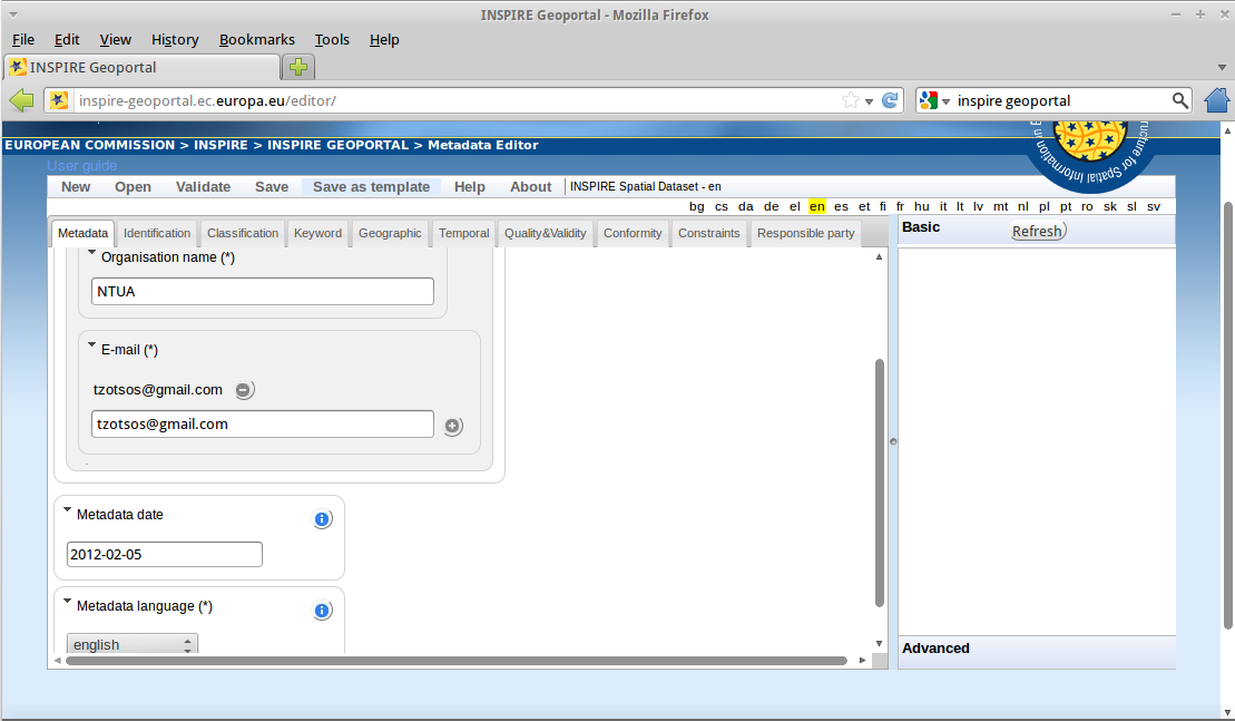

При помощи European Open Source Metadata Editor (EUOSME)
Описание метаданных пространственного набора данных или пространственного веб-сервиса можно создать при помощи открытой реализации редактора INSPIRE, European Open Source Metadata Editor (EUOSME). Это приложение можно найти по адресу http://inspire-geoportal.ec.europa.eu/editor/. Также доступен исходный код https://joinup.ec.europa.eu/svn/euosme/trunk
Пользователь заполняет необходимые поля метаданных, переключаясь между вкладками приложения, и внося информацию о владельце данных, ключевых словах, размещении, географическом охвате (задавая координаты ограничивающего прямоугольника или название страны) и т.д.
../../_images/pycsw_euosme_metadata_input12.png

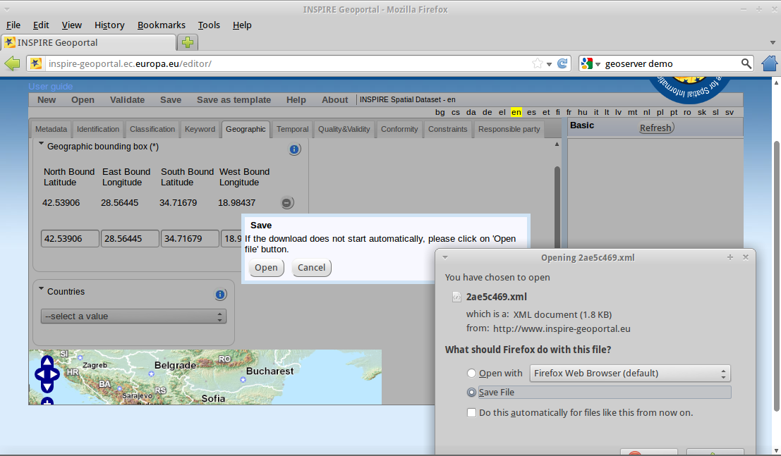

После добавления всей необходимой информации необходимо нажать кнопку валидации вверху страницы, чтобы проверить целостность и соответствие директивам INSPIRE.
../../_images/pycsw_euosme_save_metadata12.png
После успешной валидации файл можно сохранить на диск и просмотреть, используя текстовый редактор либо браузер.

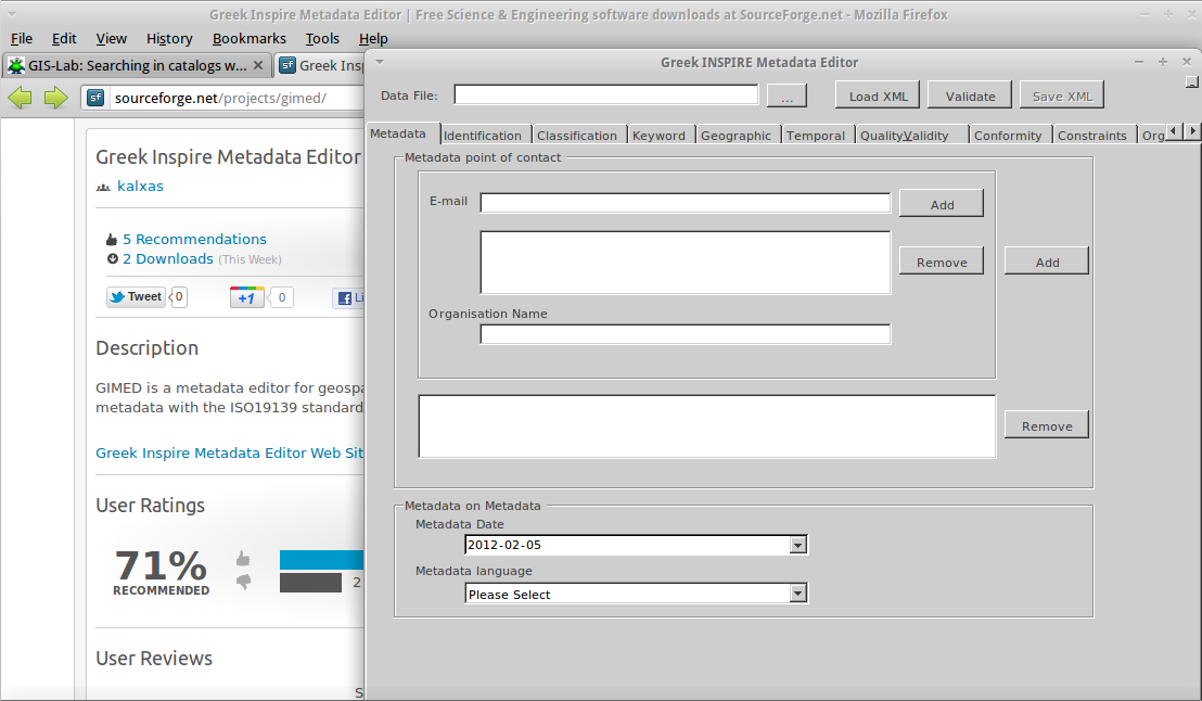

При помощи GIMED
GIMED — свободное приложение для создания и редактирования метаданных в формате XML, совместимом с директивами INSPIRE. Для установки приложения введите следующие команды в окне терминала:
$ wget http://downloads.sourceforge.net/project/gimed/GIMED_v1.3.0.tar.gz
$ tar zxvf GIMED_v1.3.0.tar.gz
$ mono ./GIMED_v1.3.0/bin/GIMED.exe
Пользователь может вводить или редактировать метаданные как и при использовании EUOSME, но без необходимости в подключении к Интернет.
../../_images/pycsw_gimed12.png

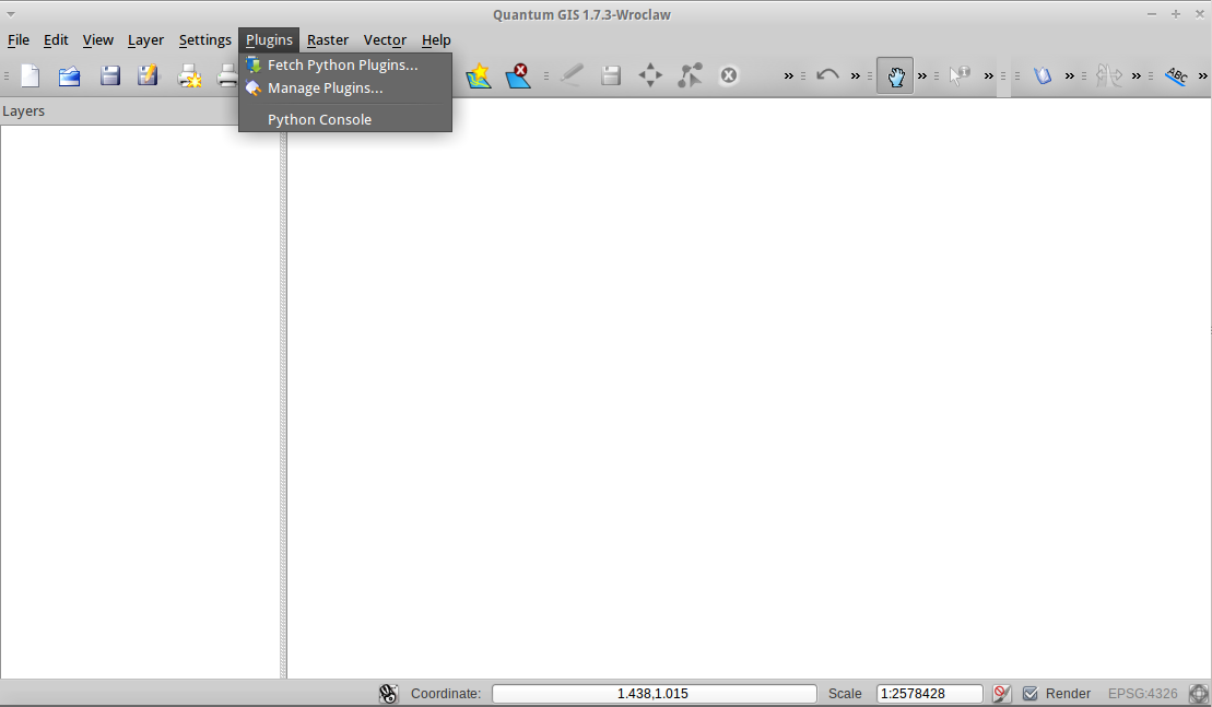

Запустите QGIS из группы Desktop GIS и найдите пункт “Manage Plugins”
../../_images/pycsw_qgis_plugin12.png

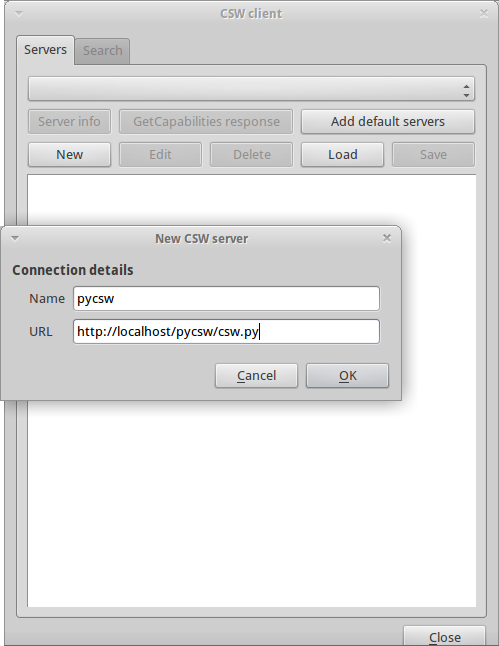

Добавьте сервер pycsw, нажав на кнопку “New” и введя адрес http://localhost/pycsw/csw.py
../../_images/pycsw_qgis_csw_plugin_add_server12.png

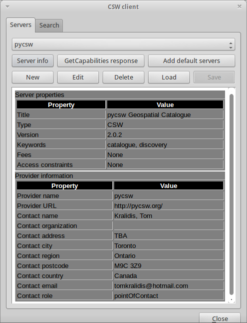

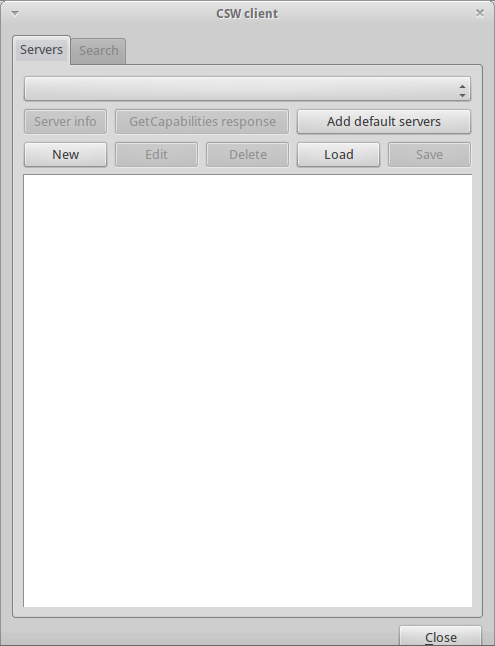

Также можно добавить несколько предустановленных серверов, нажав кнопку “Add default servers” и получить описание возможностей сервера при помощи кнопки “Server info”
../../_images/pycsw_qgis_csw_plugin_server_info12.png

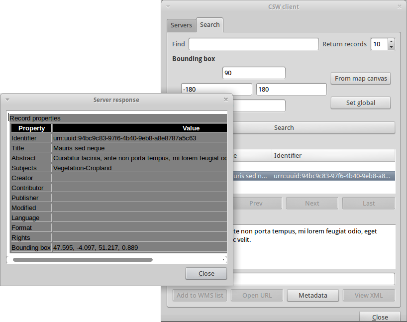

Выполнять поиск данных в каталоге можно как по описанию, так и по охвату
../../_images/pycsw_qgis_csw_plugin_search12.png

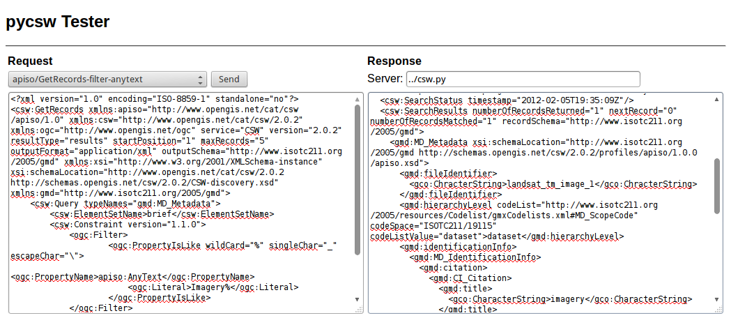

Поиск данных также можно выполнять из проверочного приложения, задав соответствущий запрос, например, поиск по фразе “imagery” приведет к отображению всех данных, созданных ранее в EUOSME
../../_images/pycsw_tester_discovery12.png
