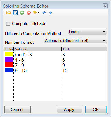

Редактор цветовых схем
Растровые слои используют иной диалог настройки символики, вызываемый Legend Editor, который остался от предыдущих версий MapWindow. Для того чтобы открыть диалог Legend Editor дважды щёлкните на слое в легенде. Прокрутите до раздела символики диалога и в колонке Coloring Scheme нажмите Edit для настройки Coloring Scheme Editor.
Кнопки в верхней части диалога имеют схожую функциональность с кнопками в нижней части диалога Symbology, описанного в разделе 3.1. Кнопка Generate categories открывает мастер (Wizard) и принимает форму с желтой молнией. Он имеет схожий набор настроек и работает схожим образом. Настройка Continuous Ramp позволяет предварительно выбрать цветовую схему.
Для смены цвета категории нажмите на неё в Coloring Scheme Editor. Не существует настройки для определения обводки ячеек растров. Текст, отображаемый в легенде, может быть изменён при помощи колонки Text, а значения фона могут быть изменены вручную при помощи колонки Value. Отмывка рельефа не входит в рамки этого руководства.
Прозрачность устанавливается в Legend Editor, в четырёх записях ниже Coloring Scheme. Если растр достаточно мелкомасштабный, то прозрачность может быть использована для эффективного объединения информации из растра с другими слоями. Для этого переместите растр в верхнюю часть легенды, назначьте градиент от черного до белого цвета и установите прозрачность до 50%. Независимо от слоя, под растром, он будет оттеняться растром. Например, векторные карты типов экосистем могут быть оттенены на основе высоты: более низкие высоты — более темным цветом, возвышенности — более светлым.

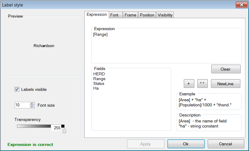

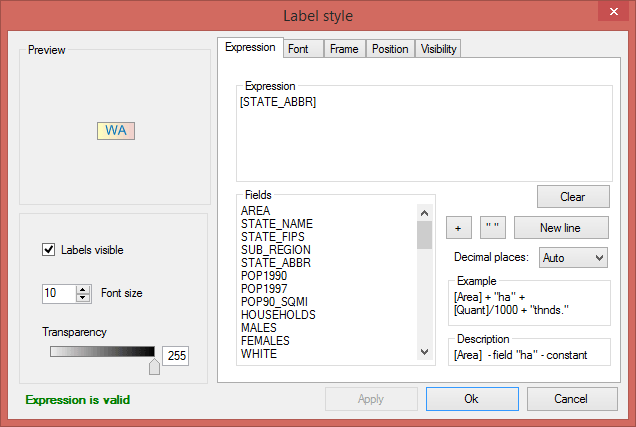

Надписи добавляются при помощи вкладки Labels диалога Layer Properties, который можно открыть двойным щелчком на слое в легенде. Когда вы впервые открываете этот диалог, окно предварительного просмотра надписи будет пустым. Щёлкните на кнопке Setup для продолжения (см. картинку на следующей странице). При нажатии на маленькую иконку справа от имени слоя в легенде откроется тот же диалог. Кнопка Setup активирует диалог Label Style, который открывается по умолчанию для вкладки Expression. Первым делом необходимо выбрать атрибут, который содержит значения подписей. Доступные атрибуты перечислены на окне Fields. Двойной щелчок на соответствующем атрибуте отображает его в окне Expression, показывая, что он выбран. Нажмите Apply, и во всплывающем окне будет запрошено, каким именно образом вы хотите нанести надписи.
Настройка подписей Выражение для подписи
Далее откройте вкладу Font и выберите шрифт. Заметьте, что шрифт по умолчанию может быть не установлен, поэтому вы можете ничего не увидеть, до того момента, пока вы не выберите шрифт. Нажмите Apply, и надписи появятся на вашей карте. Диалог Label style имеет множество настроек для управления надписями, но все они необязательные. Нажмите Ok для завершения.
После того, как надписи сформированы, вы можете изменить текст и стиль отдельных надписей при помощи кнопки Categories панели инструментов. Теперь станет доступна новая вкладка Labels (т.е. как только надписи были настроены). Вначале она будет пустой, указывая, что нет категорий, использующих стиль, который вы определили в Setup. Для определения уникальных стилей для отдельных категорий вам необходимо сформировать категории надписей аналогично формированию символики (разд. 3.1). Затем надо использовать остальные настройки в диалоге, аналогично диалогу Shapefile categories (см. 3.1.3), для изменения внешнего вида отдельных надписей.

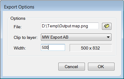

Экспорт карты
Далее, откройте Export в меню File и выберите пункт Georeferenced Map из списка опций. Введите имя экспортируемой карты в поле File. Не забудьте включить расширение необходимого типа файла (т.е. .png). В поле Clip to layer выберите слой в качестве охвата. Если вы не определили охват, выберите слой с наибольшим охватом. В поле Width укажите общую ширину карты в пикселах. Значение, которое вы ввели здесь, будет зависеть от назначенного разрешения и выбранной ширины. В дополнение к файлу экспортируемой карты, будет создан файл привязки с расширением .wld.

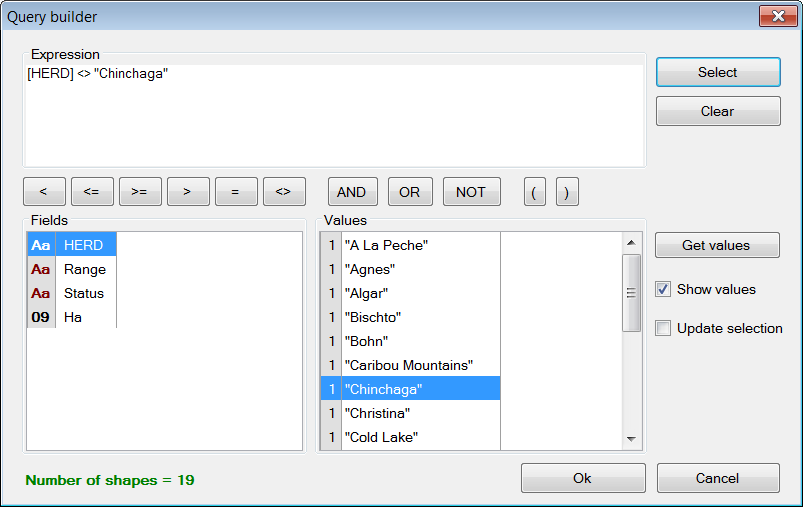

Редактор запросов
Кнопка Query открывает диалог Query builder. Этот диалог используется для выбора объектов на основе атрибутов, определённых в строке поиска. Доступные атрибуты перечислены в окне Fields. Дважды щёлкните на необходимом атрибуте, и он появится в окне Expression. Затем выберите логический символ и значение, которое необходимо найти. Когда ввод выражения завершится, щёлкните select. Можно добавить объекты в существующее выделение, исключить их из выделения или начать новое выделение. В диалоге будет выведено количество выбранных объектов.
В примере, приведённом на предыдущей странице, в выражении был определён поиск всех стад, которые не имеют в названия “Chinchaga”. В общей сложности 19 объектов соответствуют этому описанию и были отобраны.
