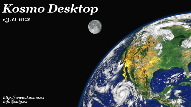

  2. Приложению потребуется несколько секунд, чтобы запуститься (во время загрузки появится экран-заставка).
    ../../_images/kosmo_splash_screen12.png

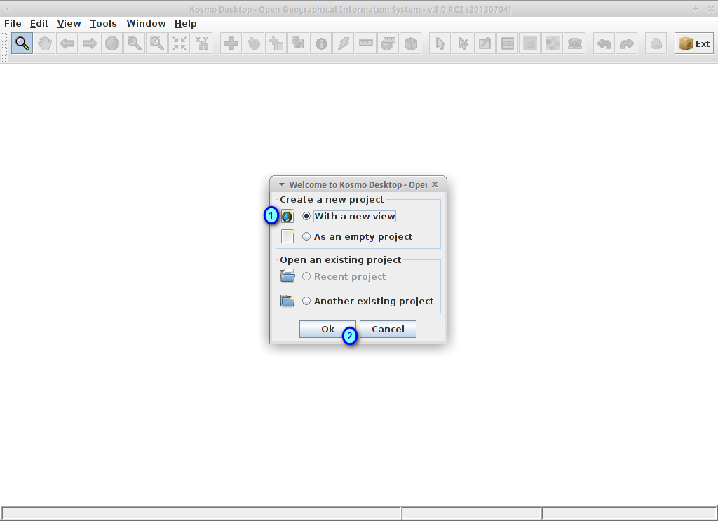

  3. В диалоговом окне “Приветствие” выберите опцию Create a new project ‣ With a new view (1) и нажмите кнопку Ok (2)
    ../../_images/kosmo_welcome_dialog12.png

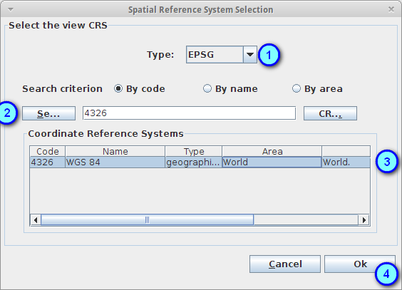

  4. В диалоговом окне “Пространственная система координат” нажмите кнопку ....
    ../../_images/kosmo_select_srs12.png
  5. Выберите опцию EPSG в поле-списке “Пространственная система координат” (1), введите текст 4326 в текстовое поле, затем нажмите кнопку Search (2).
  6. Выберите систему координат EPSG:4326, WSG4 (3) и нажмите кнопку Ok (4)
    ../../_images/kosmo_select_srs_epsg_432612.png
  7. Нажмите кнопку Ok еще раз, чтобы выбрать подгруженную систему координат. Окно вида будет использовать при запуске проекцию EPSG:4326 как базовую.

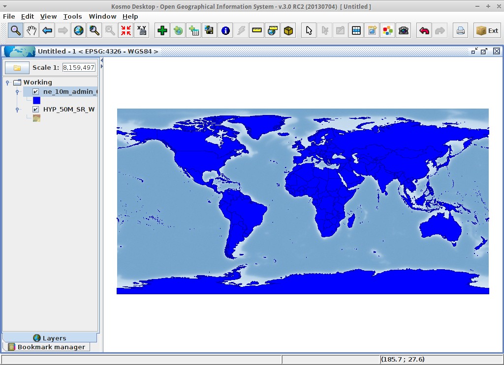

Kosmo Desktop — основное окно
Основное окно Kosmo состоит из следующих частей:
../../_images/kosmo_main_window11.jpg
  • Основное меню
  • Панель инструментов
  • Дерево слоёв
    Дерево, содержащее категории и слои, подгруженные в данном Виде
  • Карта
  • Строка состояния
    Показывает пользователю сообщения программы.
  • Координаты текущего положения курсора

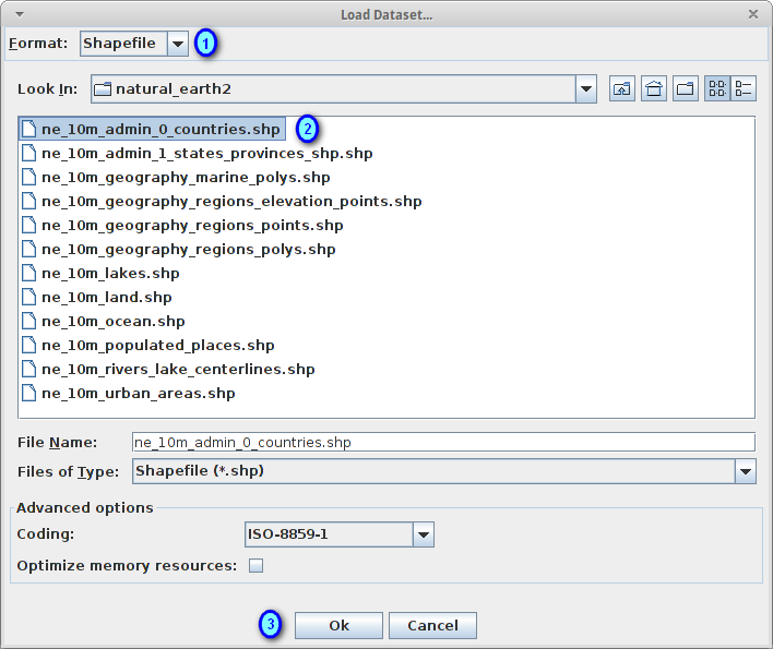

  1. Выберите опцию View > Load Dataset... или нажмите кнопку в виде зелёного плюса, находящуюся на основной панели инструментов.
  2. В списке Format выберите Shapefile (1).
  3. Выберите 10m_admin_0_countries.shp, находящийся в каталоге /usr/local/share/data/natural_earth (2).
  4. Нажмите кнопку Ok для загрузки шейпфайла (3).

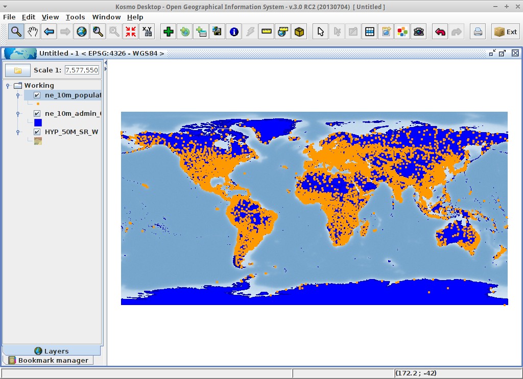

  5. В дереве слоёв поставьте флажок, чтобы сделать слой видимым, при необходимости щёлкнув правой кнопкой мыши (ПКМ) на папке Working.

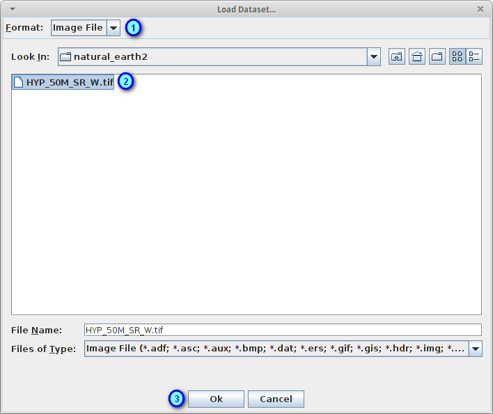

  6. Ещё раз выберите опцию View > Load Dataset... или нажмите кнопку в виде зеленого плюса, находящуюся на основной панели инструментов.
  7. В списке Format выберите Image file (1).
  8. Выберите HYP_50M_SR_W.tif, который расположен в каталоге /usr/local/share/data/natural_earth/HYP_50M_SR_W (2)
  9. Нажмите кнопку Ok для загрузки файла изображения (3).
    ../../_images/kosmo_select_raster_file12.png
  10. В дереве слоёв поставьте флажок, чтобы сделать слой видимым.
  11. Вы можете увидеть, что порядок отрисовки слоёв начинается от нижнего слоя к верхнему. Перетаскивая слои, измените их порядок для удобного отображения данных.
    ../../_images/kosmo_load_file_example12.jpg

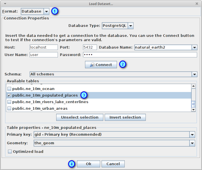

  1. Выберите опцию View > Load Dataset... или нажмите кнопку в виде зеленого плюса, которая находится на основной панели инструментов
  2. В списке Format, выберите Database (1)
  3. Заполните поля “Хост”, “Порт”, “Имя базы данных”, “Имя пользователя” и “Пароль” следующим образом:
    • Хост: localhost
    • Порт: 5432
    • Имя базы данных: natural_earth
    • Имя пользователя: user
    • Пароль: user
  4. Нажмите кнопку Connect, чтобы подгрузить таблицы базы данных natural_earth (2).
  5. Выберите таблицу 10m_populated_places_simple (3).
  6. Нажмите кнопку Ok , чтобы загрузить выбранную таблицу (4).
    ../../_images/kosmo_database_connection12.png

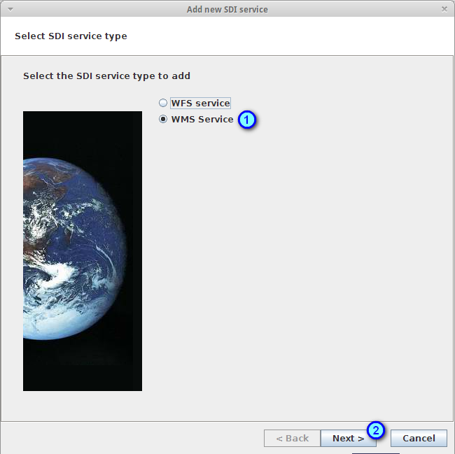

  2. Нажмите кнопку Load SDI Service (IDE) на панели инструментов, чтобы открыть мастер настройки.
  3. На панели Select SDI service type выберите опцию WMS Service (1) и нажмите кнопку Next (2).
    ../../_images/kosmo_wms_112.png

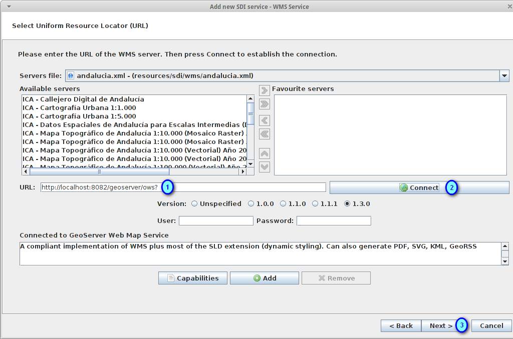

  4. В текстовое поле Select Uniform Resource Locator (URL), введите URL http://localhost:8082/geoserver/ows?VERSION=1.1.1 (1), а затем нажмите кнопку Connect (2).
  5. Если соединение прошло успешно, то нажмите кнопку Next (3).
    ../../_images/kosmo_wms_212.png

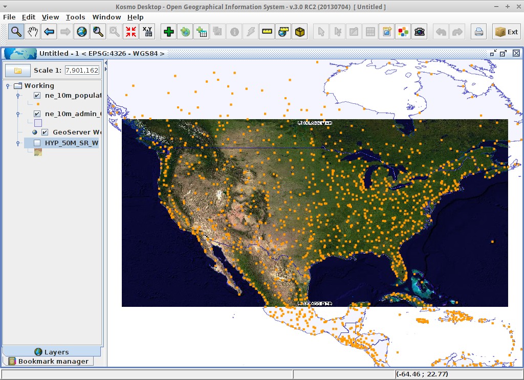

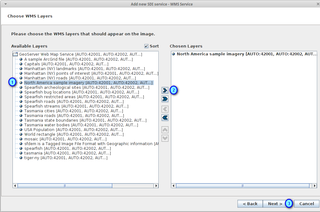

  6. Выберите слой North America Sample Imagery (1); нажмите кнопку > (2), чтобы переместить изображение в правую часть списка, затем нажмите кнопку Next (3).
    ../../_images/kosmo_wms_312.png

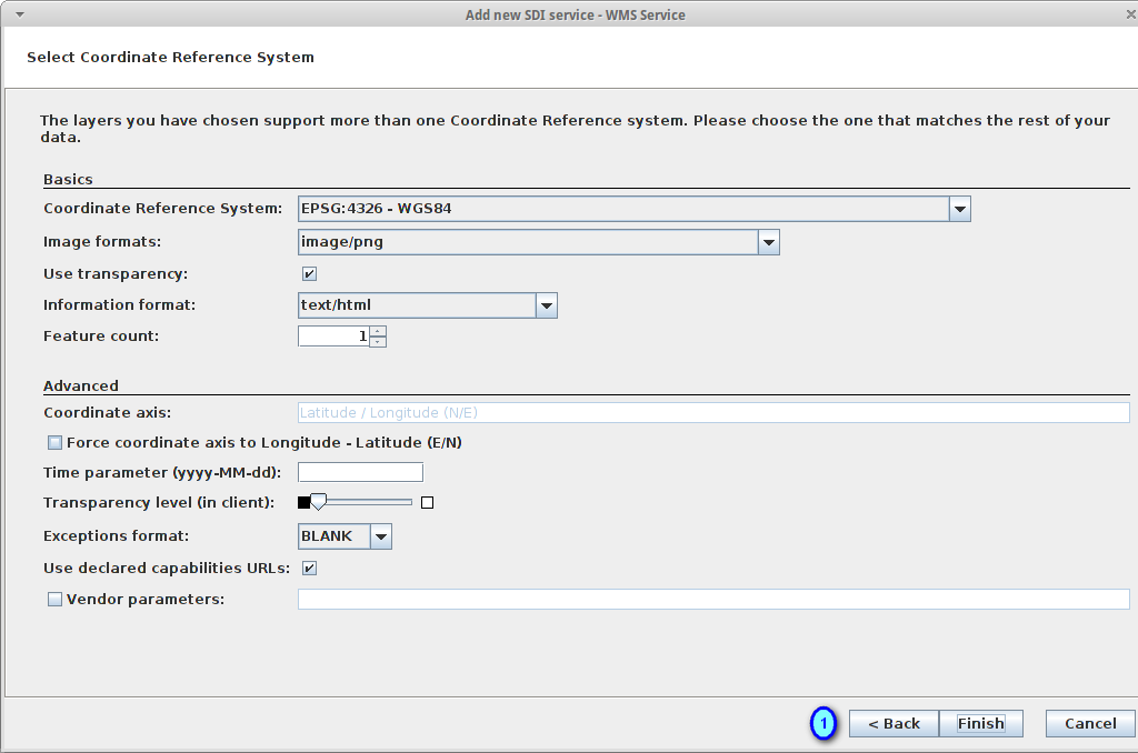

  7. Не изменяйте значения в появившемся окне, нажмите кнопку Finish (1) для загрузки слоя.
    ../../_images/kosmo_wms_412.png
  8. В списке слоёв поставьте флажок, чтобы сделать слой видимым.
  9. Выделите слой в списке слоёв, нажмите кнопку Zoom To Layer,чтобы отцентрировать карту со слоем WMS.
  10. Поменяйте порядок подгруженных слоёв, перетаскивая их так, чтобы растровый слой HYP_50M_SR_W оказался внизу.
    ../../_images/kosmo_load_wms_results12.jpg
