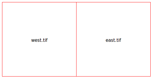

Индекс растровых тайлов с помощью gdaltindex
Вы можете создать шейп-файл с индексом растровых тайлов. Для каждого растра сгенерируется полигон с границами по охвату растра и с указанным путём к файлу.
gdaltindex index_natural_earth.shp *st.tif
Посмотрим на получившийся шейп-файл в QGIS и ogrinfo (мы ещё рассмотрим ogrinfo ниже).
../../_images/gdal_gdaltindex12.png
ogrinfo ../HYP_50M_SR_W/ index

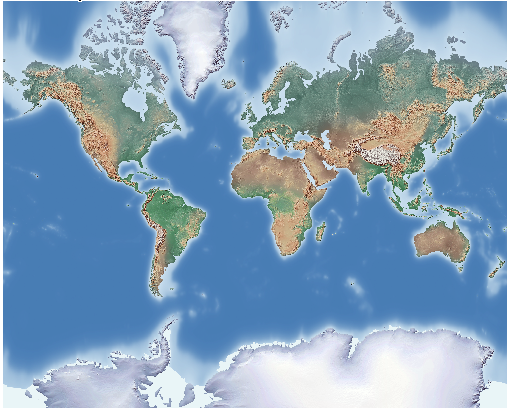

Команда gdalwarp служит для перепроецирования растров. Попробуем перепроецировать наш растр в проекцию Меркатора:
gdalwarp -t_srs '+proj=merc +datum=WGS84' HYP_50M_SR_W_4326.tif mercator.tif
Используйте gdalinfo, чтобы проверить изменения и посмотреть на свойства растра.
../../_images/gdal_mercator12.png

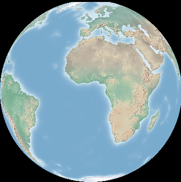

Теперь перепроецируем растр в ортографическую проекцию:
gdalwarp -t_srs '+proj=ortho +datum=WGS84' HYP_50M_SR_W_4326.tif ortho.tif
../../_images/gdal_ortho12.png
Вы обратили внимание, что земные полюса “обрезаны”? Это случилось потому, что приполярные области не могут быть перепроецированы gdalwarp, т.к. программа не получает на входе полный набор данных. Мы может заставить gdalwarp читать много избыточных данных по частям как один из вариантов решения этой проблемы. Подробнее читайте на странице RasterTutorial http://trac.osgeo.org/gdal/wiki/UserDocs/RasterProcTutorial.
