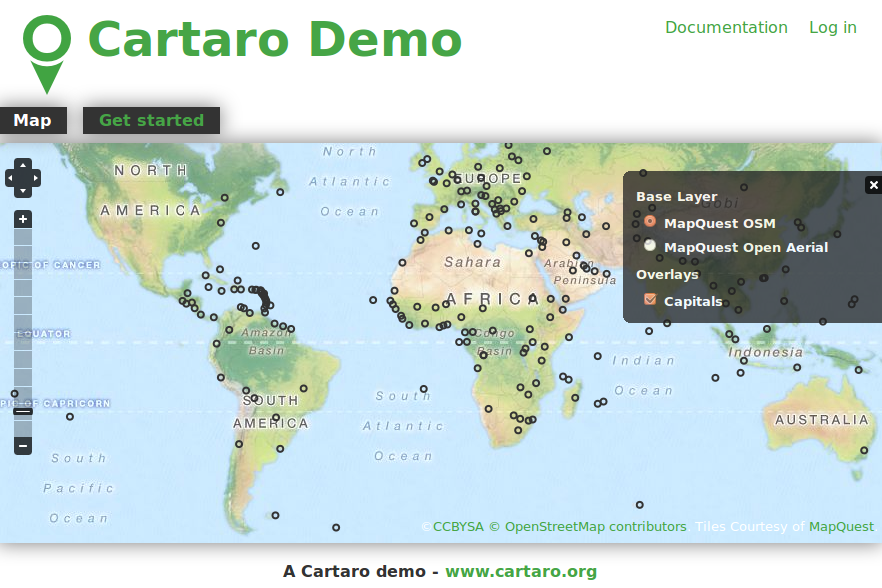

Когда Cartaro откроется, вы увидите главную страницу (см. рис. ниже). Она содержит горбальную карту со столичными городами.
../../_images/cartaro_frontpage25.png

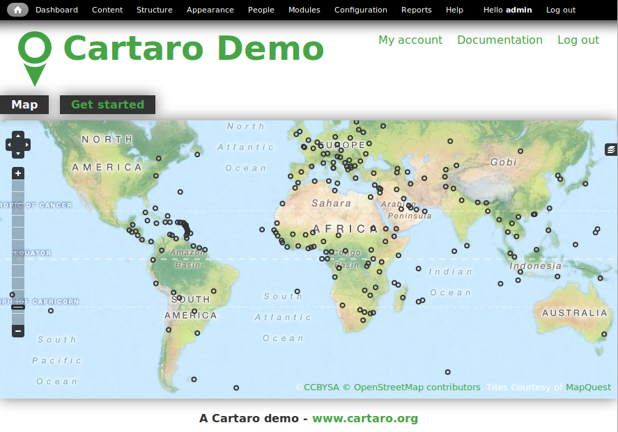

  • Далее необходимо залогиниться (см. Log in в верхнем правом углу) для доступа к административному интерфейсу. Используйте admin как имя пользователя и geoserver в качестве пароля. После этого вы сможете увидеть административную панель меню сверху страницы.

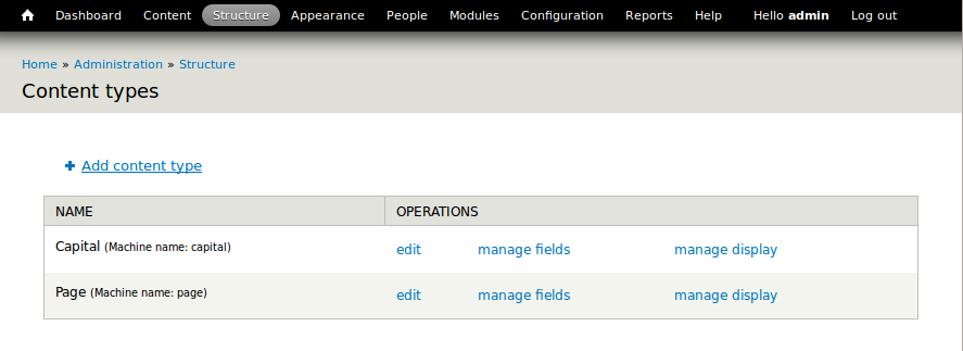

  • Выберите Structure ‣ Content types на панели меню и кликните на Add content type.
../../_images/cartaro_addcontenttype11.png

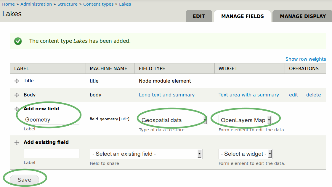

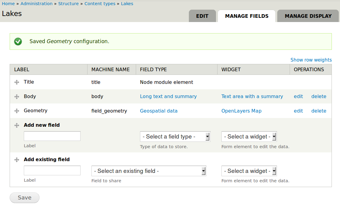

  • Добавьте новое поле для вашего типа контента путём ввода описательного имени. Мы хотим создать поле с геопространственной информацией под названием Geometry. Выберите тип поля Geospatial data и OpenLayers Map как виджет.
../../_images/cartaro211.png
  • Закончите нажатием на Save.

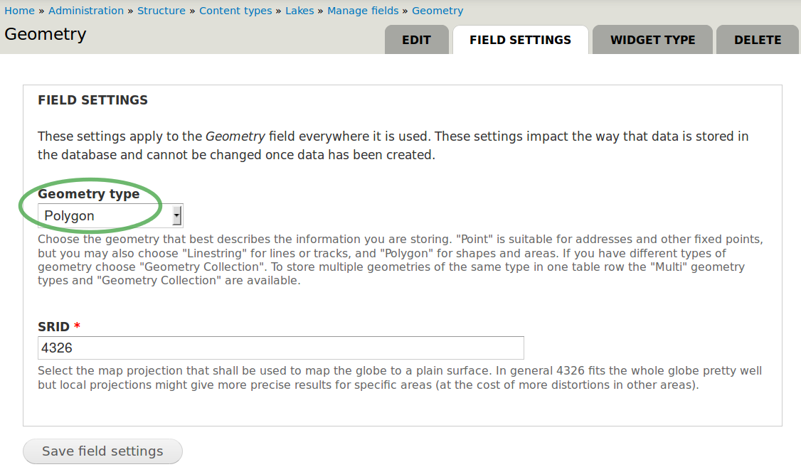

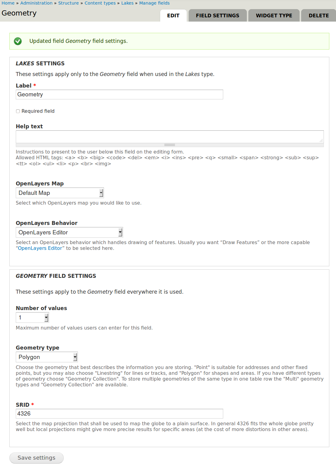

  • Задайте свойства поля в новом окне: выберите тип геометрии, который соответствует геопространственной информации. Укажите Polygon, как в нашем примере.
../../_images/cartaro311.png
Tip
Прочитайте текст под выпадающим списком Geometry type, чтобы найти тип геометрии, подходящий под ваши задачи.
  • Закончите нажатием на Save field settings.
../../_images/cartaro411.png
  • Нажмите Save settings, чтобы закончить создание поля.
../../_images/cartaro511.png
  • Под вкладкой Manage fields вы можете создать дополнительные поля (без геоинформации). В нашем примере нет такой необходимости.

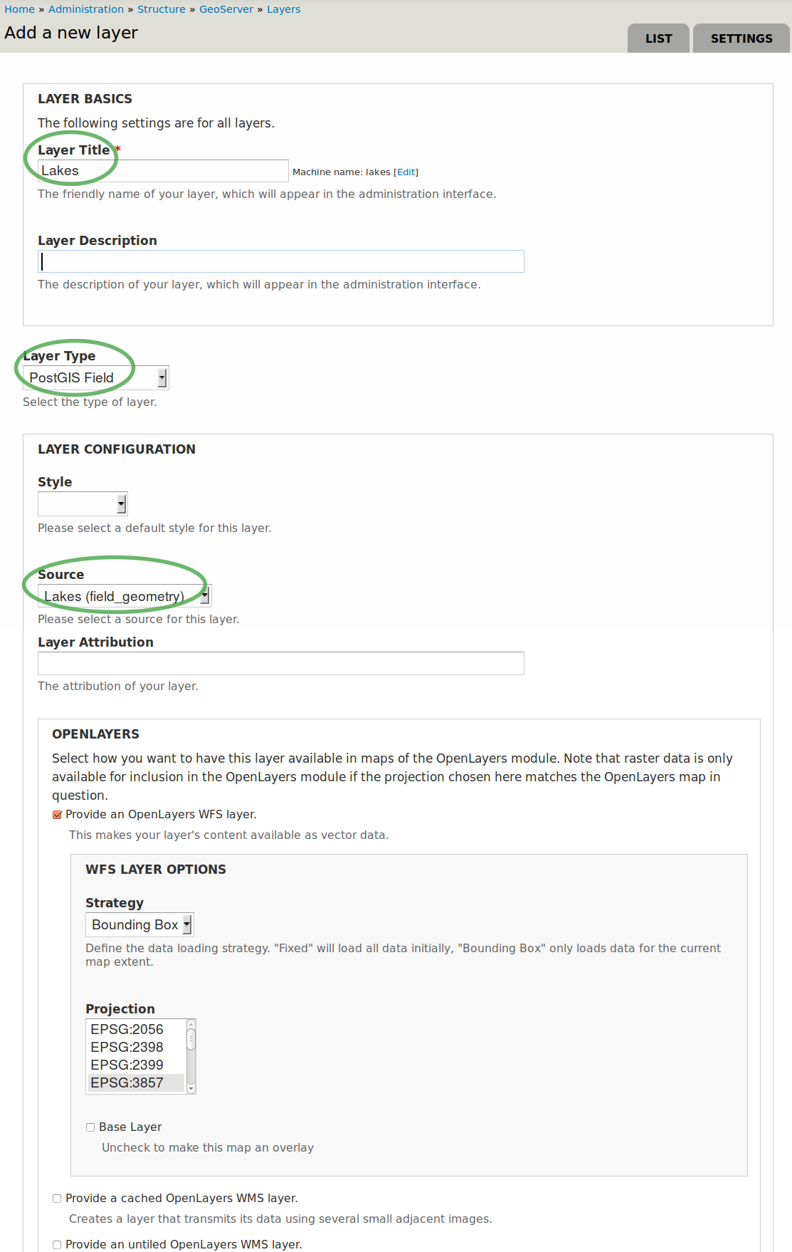

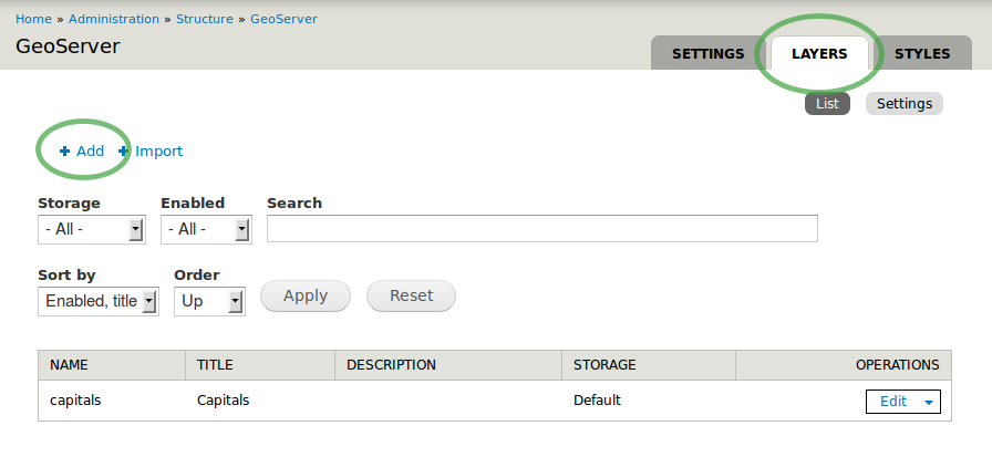

  • Выберите Layers и кликните Add для добавления нового слоя.
../../_images/cartaro_geoserver_addnewlayer11.png
  1. Наберите подходящее имя слоя (например, “lakes”).
  2. Укажите тип слоя. Мы выбрали PostGIS Field для продвинутого геоанализа и хранения геоданных.
  3. В качестве источника укажите созданный вами тип контента, которые бует ассоциироваться с вашим новым слоем.
  4. Отметьте галочку Provide an OpenLayers WFS layer в разделе OpenLayers.
  5. Закончите настройку, кликнув Save.
../../_images/cartaro711.png

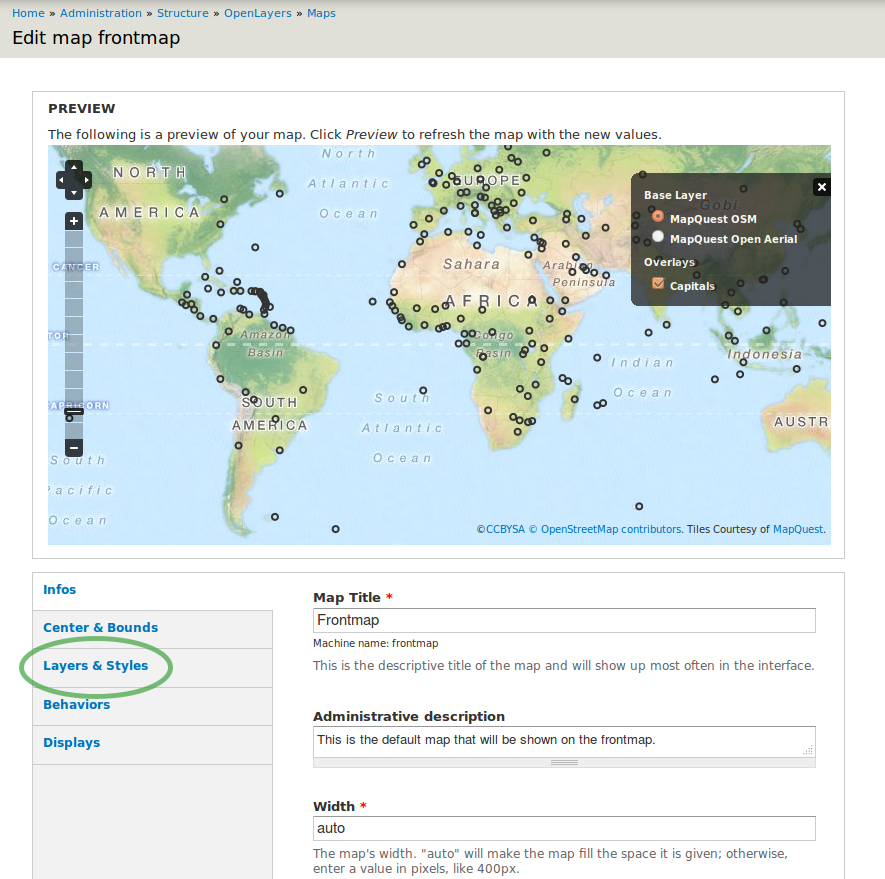

  • Перейдите в меню в Structure ‣ OpenLayers ‣ Maps, чтобы открыть конфигурационную страницу OpenLayers.
  • Обратите внимание на frontmap — заранее сформированную карту (по умолчанию) и выберите Edit справа.
../../_images/cartaro_openl_maps_frontmapedit11.png
  • Конфигурационная страница для текущей карты выглядит так, как показано на скриншоте ниже.
../../_images/cartaro_openlayers_frontmapediting11.png
  • Выберите Layers & Styles на левой боковой панели, чтобы добавить наш новосозданный слой на текущую карту.

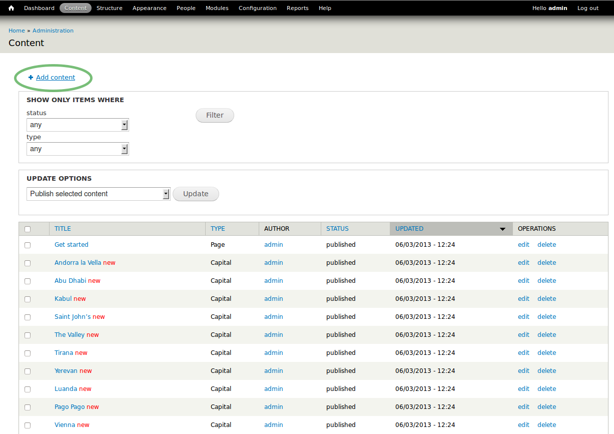

  • Выберите Content в меню, чтобы увидеть все имеющиеся элементы контента в Cartaro.
../../_images/cartaro_contentlist11.png

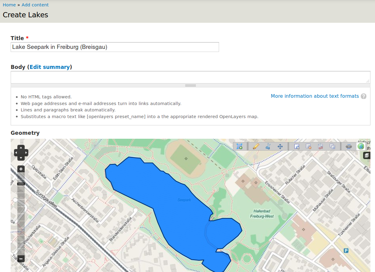

  • Выберите Add content для доавления другого контента и укажите ваш новый тип содержимого в появившемся окне (не показано). На конфигурационной странице вашего нового типа контента (называемого «узлом» в Drupal) задайте следующие настройки:
  1. Наберите имя
  2. Вы можете отрисовывать геометрию вашего элемента контента. Выберите символ рисования в верхнем правом углу карты. Обратите внимание, что инструмент подсказки отображается, когда вы наводите на значки на панели инструментов. Нажмите на карту, чтобы создать новую геометрию. Закончите рисунок двойным щелчком мыши.
  3. Сохраните вашу геометрию (Save).

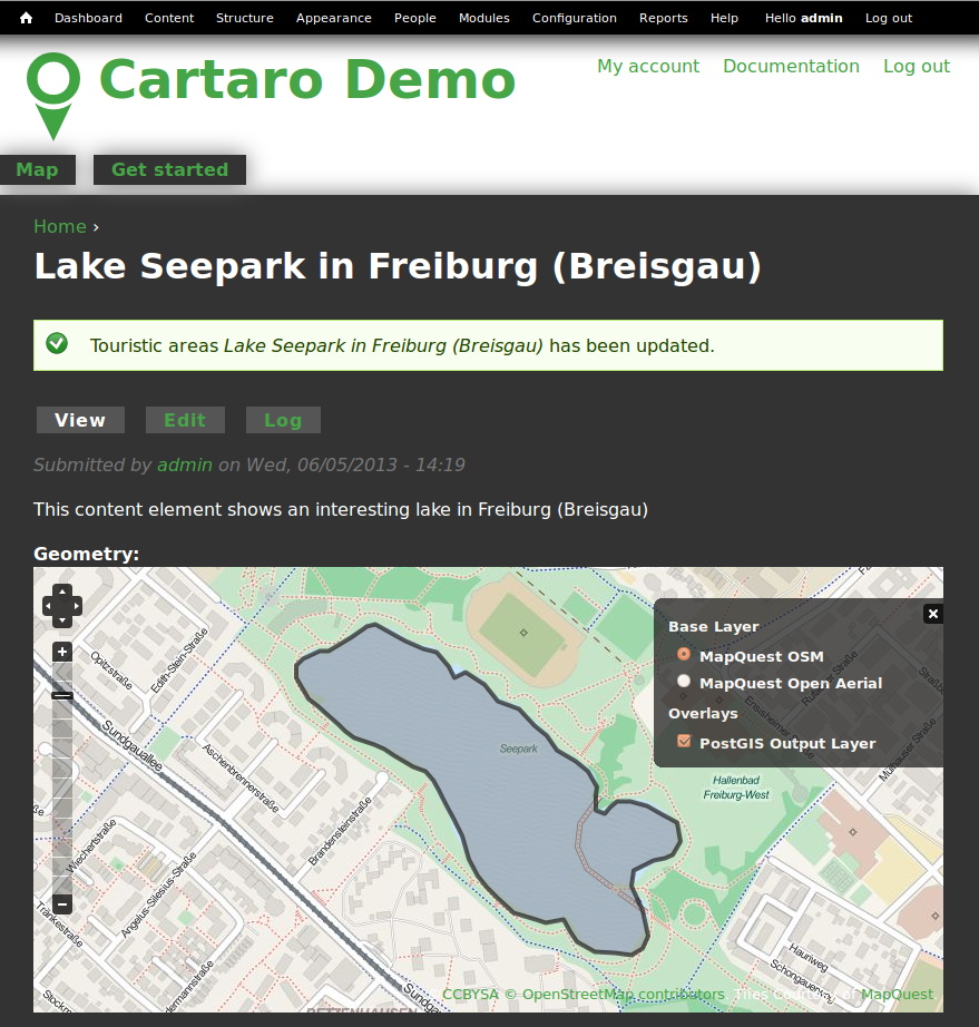

  • Теперь вы должны увидеть ваш новый элемент контента.
../../_images/cartaro_addedcontent_lakefr11.png

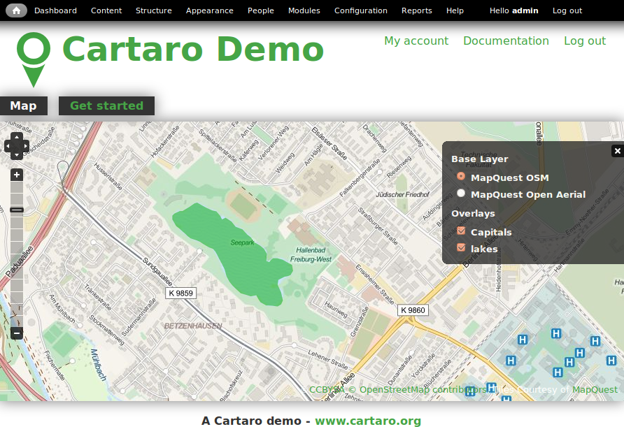

  • Чтобы увидеть ваш новый элемент контента на текущей карте, кликните на значке с домиком в левом верхнем углу.
../../_images/cartaro_addedcontent_frontmap11.png
