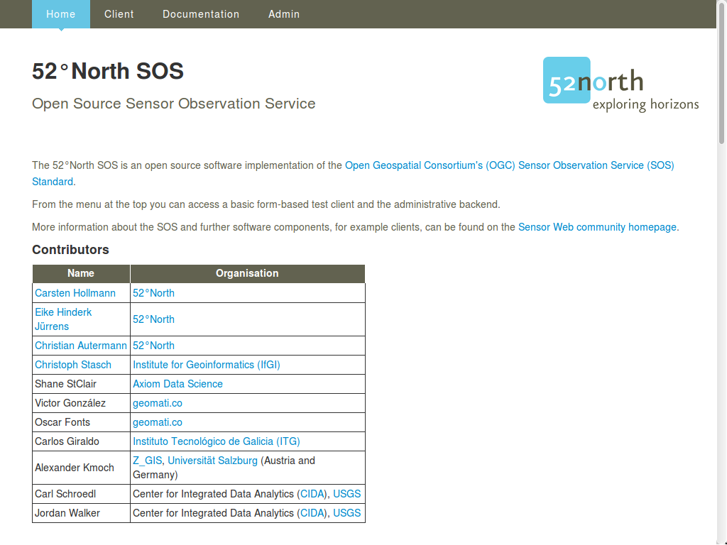

  1. Чтобы запустить 52°North SOS, выберите Geospatial ‣ Web Services ‣ 52North ‣ Start 52North SOS или перейдите по ссылке.
  2. Связанный браузер откроет страницу приглашения тестового клиентского приложения 52°North SOS (см. Рис. 1). Пожалуйста выберите версию спецификации, которую вы хотели бы использовать, например, 1.0.0:
52°North SOS client welcome page
Рис. 1: Стартовой страницы тестового клиентского приложения 52°North SOS

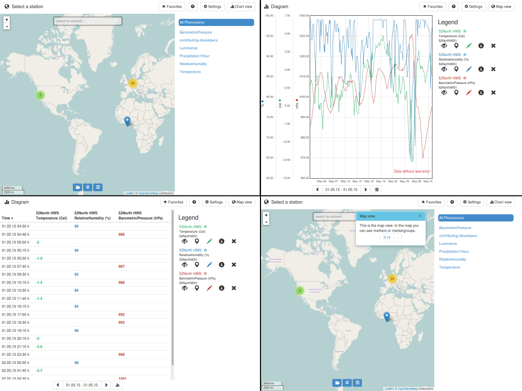

  • View Client (см. Рис. 3).
52°North SOS — JavaScript-клиент для временных серий данных.
Рис. 3: 52°North SOS — JavaScript-клиент для временных серий данных.
