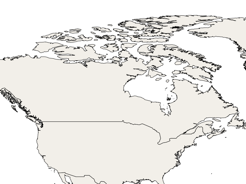

ブラウザを開き、以下の URL を入力してください
http://localhost/cgi-bin/mapserv?map=/home/user/mapserver_quickstart.map&SERVICE=WMS&REQUEST=Getmap&VERSION=1.1.1&LAYERS=Admin%20Countries&SRS=EPSG:4326&BBOX=-137,29,-53,88&FORMAT=PNG&WIDTH=800&HEIGHT=600
これは、 Web Map Service (WMS) の GetMap リクエストです。mapserver に「以下のマップファイルを使って指定したれレイヤを png 画像で、サイズ、レンダリングする地物、投影法等のパラメータを指定してレンダリングする」というリクエストをしています。
“&LAYERS=...” で指定した全てのレイヤのうち、 mapfile で STATUS ON のものと、 STATUS DEFAULT のレイヤをレンダリングします。このリクエストの結果は以下の様になります。
Note
リクエストにのパラメータは “?map=/home/user/mapserver_quickstart.map” を除いて全て WMS の仕様にあるものです。

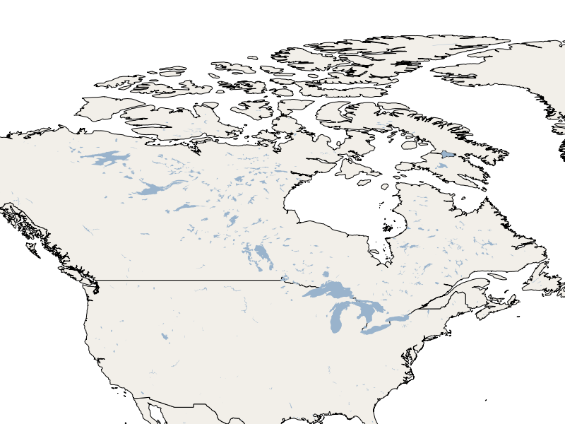

これで mapfile に二つ目のレイヤが追加できます。追加したレイヤは “STATUS ON” プロパティとなっています。これは、リクエストしない限りレンダリングしないことを意味します。
GetMap リクエストの内容を確認し、追加した “Lakes” レイヤの画像がレンダリングされるかどうかを確かめてみましょう。単純に “LAYERS” の引数に、追加したレイヤの名前を以下のように加えます。:
http://localhost/cgi-bin/mapserv?map=/home/user/mapserver_quickstart.map&SERVICE=WMS&REQUEST=Getmap&VERSION=1.1.1&LAYERS=Admin%20Countries,Lakes&SRS=EPSG:4326&BBOX=-137,29,-53,88&FORMAT=PNG&WIDTH=800&HEIGHT=600
MapServer でレンダリングすると、先程の結果と良く似ていますが、追加した湖のレイヤを追加した画像になります。

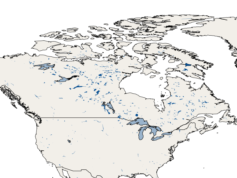

新しいクラスオブジェクトは、 MapServer に “ScaleRank” が “0” か “1” の時には、黒い境界線で書くように指示しています。
クラスオブジェクトは各フィーチャー(地物)を描画する際に、毎回上から順に読み込まれ、フィーチャーがクラスに指定した “EXPRESSION” と一致する属性を持つ場合、指定した方法でレンダリングを行います。フィーチャーがクラスに指定した条件と一致しないときには次のクラスのチェックに移り、全てのクラスをチェックして一致が無く、かつ最後のクラスが “EXPRESSION” を持たない場合には、そのクラスをデフォルトとして振る舞います。LAYER の “CLASSITEM” プロパティでは、そのクラスが EXPRESSION でチェックする属性を指定します。
この変更を加えると、大きな湖は黒い境界線で描くようになります。
