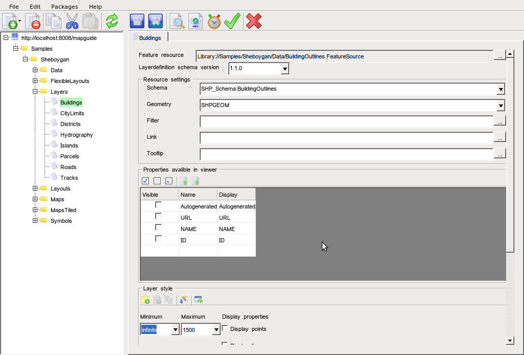

  1. OKをクリックすると、次のスクリーンショットに示される Maestro メイン画面が表示されます。
mapguide maestro main GUI
  1. 左パネルのツリービューを開き、Samples->Sheboygan->Layersまで行き、Buildings をダブルクリックすると、次のスクリーンショットに示される Buildings のレイヤ編集画面が右のパネルに表示されます。:

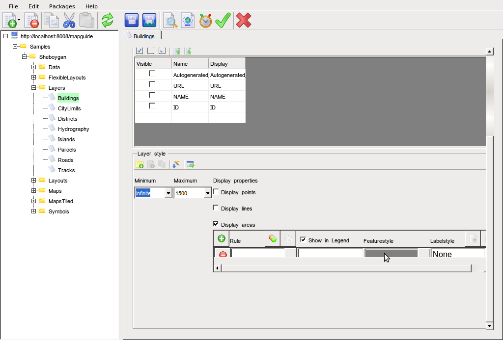

  1. レイヤスタイルを表示するには右のパネルを下にスクロールします。 Featurestyle 欄で、次のスクリーンショットに示されるようにセルをクリックしスタイルエディタを表示させます。:
mapguide maestro layer stype panel mapguide maestro color chooser

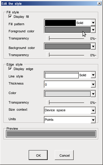

  1. Foreground Color ドロップダウンリストで、グリーンを選択し、OKをクリックしてスタイルエディタを閉じます。Maestroメイン画面で、ディスクアイコンをクリックして保存します。

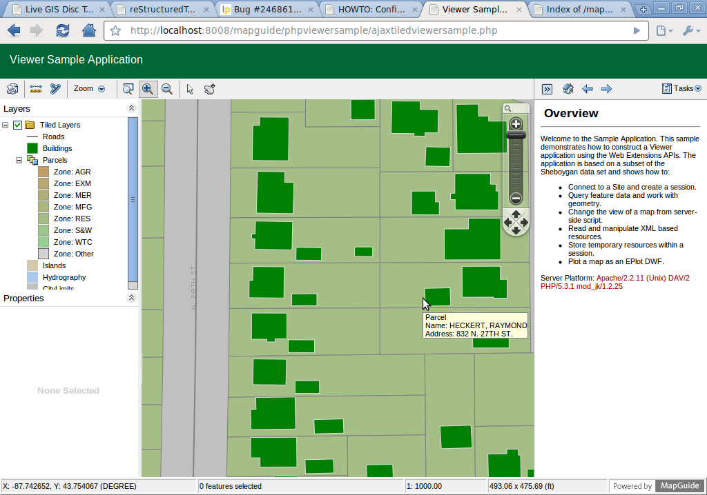

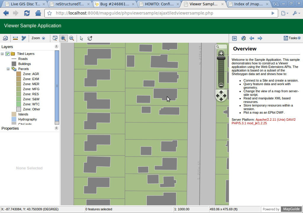

  1. プレビューを変更するため、ブラウザでアドレス http://localhost:8008/mapguide/phpviewersample/ajaxtiledviewersample.php を開くか Maestro メイン画面からプレビューアイコンをクリックすると、 上記のアドレスがブラウザで表示されます。マップビューにおいて、建物レベルまでズームすると, 建物の色がで表示されます。
Building color is grey Building color is green
