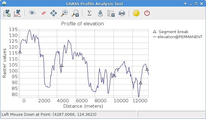

GIS レイヤマネージャ ウィンドウに戻って`elevation`ラスターを選択するために名前をクリックして下さい。 マップディスプレイ ウィンドウで マップ表示 ツールバーのズームボタンの右にある線と 縞目模様のあるアイコンを見て下さい。 Profile surface map をクリックして選択して下さい。 @PERMANENT マップセットは自動的に検索されて、ファイル名で絞り込むことができます。 もし自動的にリストに表示がされない場合は、再び elevation マップをラスターレイヤーとして選択して Ok をクリックして下さい。 左から2番目のアイコンをクリックして、 Map Display キャンバスのの複数点をクリックすることでプロファイルを取ることができます. 何点かクリックしたのちプロファイルウィンドウの目玉ボタンをクリックすると プロファイルを表示することができます。 終了するには右端にあるスイッチボタンをクリックして下さい。

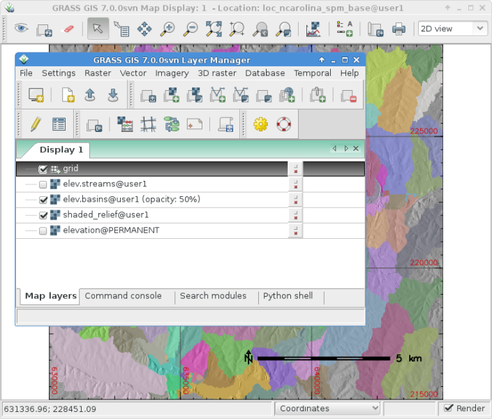

つぎに、 Raster メニューから Hydrologic modeling ‣ Watershed analysis を選択してください。 r.watershed モジュールが開くと思います。 elevation レイヤを入力データとして選択して、 ‘Input options’ タブで集水域外縁の最小サイズの threshold を 10000 セルに設定し、 ‘Output options’ タブで集水域オプションに “elev.basins” と入力し、 その下の水流セグメントオプションに “elev.streams” を入力し、 [Run] をクリックします。
GIS Layer Manager ウィンドウに戻り、 レイヤーリストに加わったそれら2つの新しいラスターレイヤを確認し、 集水域データが表示のためにファイル名の左のボックスにチェックがしてあるのを確認してください。 水流データのチェックは外れていると思います。 つづいて、 “elev.basins” ラスターで右クリックをして “Change opacity level” を選択してください。 50% ぐらいに設定してマップディスプレイで再表示をしてください。 何かマップレイヤ (例えば先ほどの陰影図) をこのレイヤの下にドラッグして、 集水域の背後に透けて見えるのを確認してみてください。

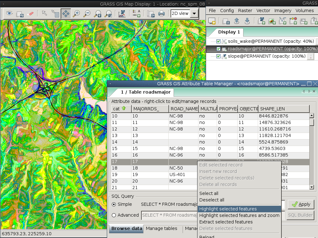

それではここからは属性テーブルとSQLビルダーを詳しく見ていきます。 Layer Manager にて下部の左から2番目のテーブルアイコン (“選択したベクターの属性テーブルを表示”) をクリックします。 このように選択したベクターデータに関連付けられた属性テーブルを開くことができます。 ここではたくさんある中でも 簡単な データベースクエリを 集水域ポリゴンに対して実行してみましょう。 Where句として SELECT * FROM basin_areas WHERE を、 統計リストの中の標準偏差として elev_stddev を選択します。 そしてその右のテキストボックスに < 50 を入力してから [Apply] をクリックします。 ウィンドウ下部の情報バーには読み込まれたレコード数が表示されているでしょう。 標準偏差 (std. dev.) として大きすぎる数字が含まれている行は テーブルに表示がされなくなります。 テーブル上で右クリックから Select all を選択したあと Highlight selected features を選択します。 Map Display に沖積平野とメサなどが見えるでしょう。

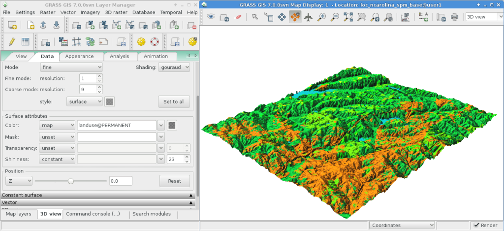

3D可視ツールを開始するためには Layer list からラスター標高として elevation を選択したあと Map Display ウィンドウから “3D view” (ツールバーの右端) を選択します。 3Dインターフェイスが読み込まれると 3Dビューのディスプレー操作のための幾つかのタブが表示されます。 そのあと “Data” タブを選択してから解像度として “1” (低いほど高解像度) を設定してから 視点を変えるために位置を移動したり高度スライダーを調整してみて下さい。
DEMの上に衛星画像や航空写真を重ねあわせるために “Data” タブにて Surface Attributes として PERMANENTマップセットの “landuse” を選択します。 表示はすぐに更新されるでしょう。 比較的平坦なエリアなので “View” タブで Z強調 (“z-Exag”) の値を増やすと良いでしょう。
