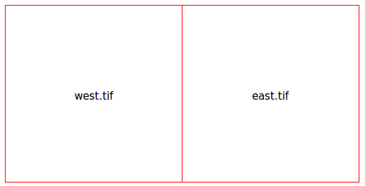

gdal_translate -srcwin 0 0 5400 5400 HYP_50M_SR_W.tif west.tif
gdal_translate -srcwin 5400 0 5400 5400 HYP_50M_SR_W.tif east.tif
shp ファイルのタイルインデックスを作成できます。 各画像境界形状のポリゴンを生成します。
gdaltindex index_natural_earth.shp *st.tif
出力した shp ファイルを QGIS と ogrinfo で見ると以下のようになっています。 (詳細は後述する ogrinfo の使い方を参照してください。)

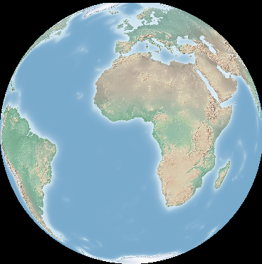

続いて、正射投影 に変換してみます。
gdalwarp -t_srs '+proj=ortho +datum=WGS84' HYP_50M_SR_W_4326.tif ortho.tif
