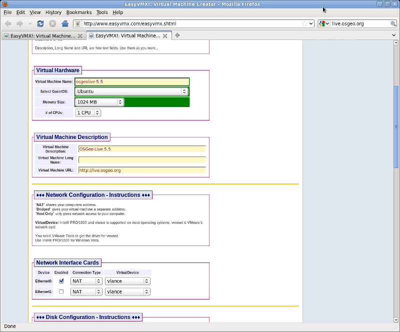

Cliccate sul bottone easyvmx e inserite queste opzioni di configurazione nel form:
  • Virtual Machine Name: osgeolive-5.5 (choose same name as the vmdk file)
  • Select GuestOS: Ubuntu
  • Memory Size: 1024 MB (at least)
  • Virtual Machine Description: OSGeo-Live 5.5
  • Network Interface Card: (leave at default)
  • Hardisk Drives: Disk#1 Disk Size 20GB (at least) and check SCSI
  • Sound and IO: uncheck all
../../_images/vmware_easyvmx_form8.png ../../_images/vmware_easyvmx_disk8.png

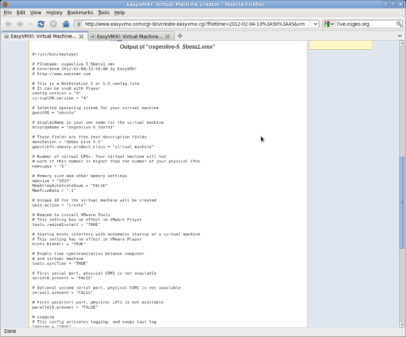

Cliccate sul bottone in fondo “Create Experimental Virtual Machine”. Il sito creerà un file vmx correttamente formattato contenente tutte le configurazioni inserite sopra. Dovrete mettere questo file nella directory dove si trova il file OSGeo vmdk. Nella schermata successiva, copiate tutte le linee da #!/usr/bin/vmplayer a # END OF EasyVMX! CONFIG e incollatele in un nuovo file denominato osgeolive-5.5.vmx.
../../_images/vmware_easyvmx_output8.png
Il prefisso del nome del file (senza l’estenzione vmx) dovrebbe combaciare con il nome del file OSGeo vmdk. Inoltre uno controllo accurato alla linea del file vmx che si riferisci a scsi0:0.fileName =. Siate sicure che questo combaci esattamente con il nome del file vmdk scaricato. Salvate questo nuovo file vmx nella stessa directory del vostro file OSGeo vmdk scaricato.

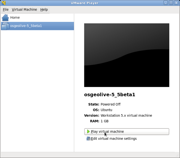

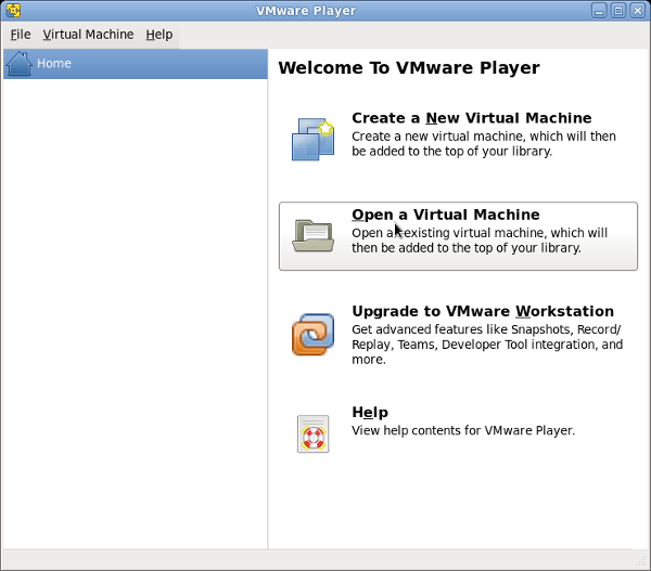

Ora avviate VMWare Player e cliccate sul pulsante Aprire una Macchina Virtuale. Navigate fino la directory dove entrambi i file, il vmdk scaricato e la file vmx appena creato. Puntate verso il vmx e la nuova macchina virtuale dovrebbe essere aggiunto alla lista nella finestra del Player. Cliccare il pulsante Play Virtual Machine e OSGeo VM dovrebbe avviarsi.

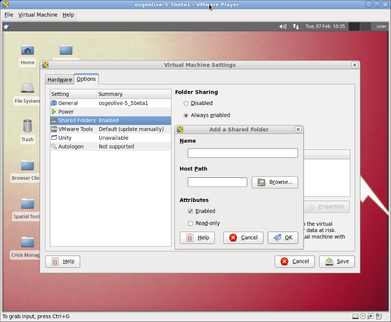

Nella finestra della macchina virtuale, selezionate il menu Virtual Machine ‣ Virtual Machine Settings, spostatevi la scheda Opzioni, quindi fate clic su impostazione Cartelle Condivise. Ora potete cliccare il pulsante “+” dal vostro computer condiviso nel sistema virtuale OSGeo-Live. Supponiamo che si vuole condividere la directory C:\Users\your_name\Downloads. Cliccare il pulsante per navigare per trovare la directory, dategli il nome di “Downloads”, e cliccare “Save”.
