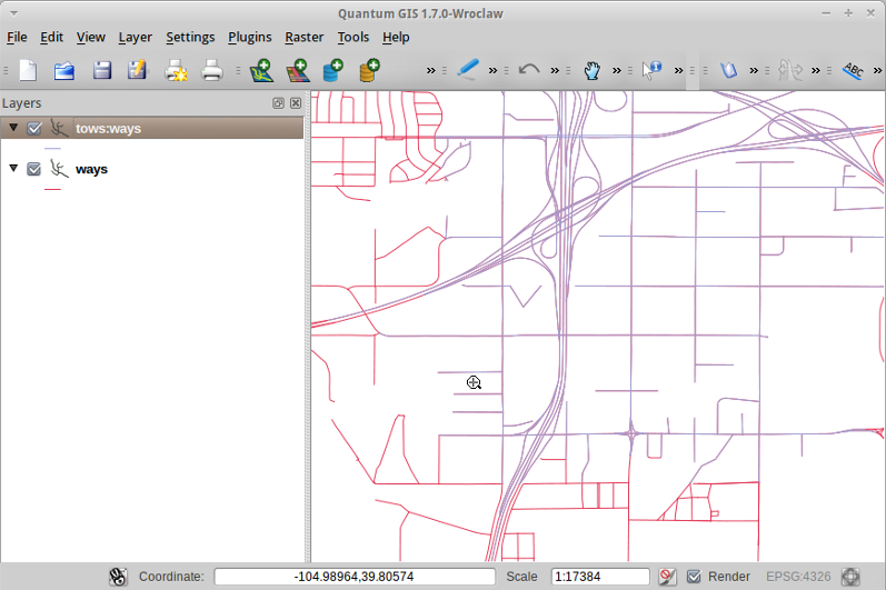

    • Il layer WFS verrà visualizzato:
../../_images/tinyows_wfs_layer8.png

  1. Cliccare Layer ‣ Toggle Editing.
  2. Cliccare Edit ‣ Node Tool.
  3. Muovere una vertice (croce) in un’altra posizione
  4. Cliccare Layer ‣ Save edits.
  5. Nascondere il layer disattivando tows:france nella lista dei layer
    • Dovreste vedere la via editate in un altro colore, poichè viene letto direttamente da PostGIS.
