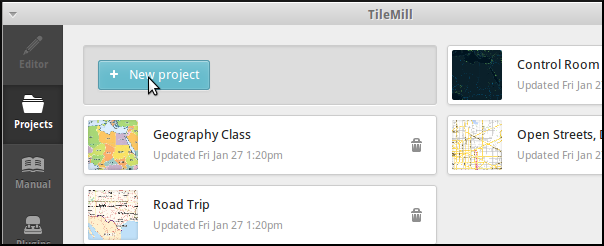

  1. Avviare TileMill e cliccare sul bottone “New project” nella schermata principale.

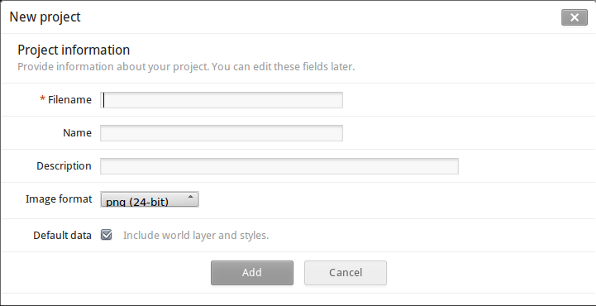

2- Inserire i seguenti dati nel form, e cliccare “Add”:
../../_images/tilemill_projectinfo8.png
Filename: tilemill_quickstart
Name: TileMill Quickstart OSGeo Live

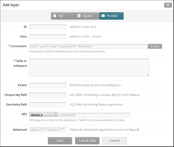

1. Ora si aggiungerà un layer da dati PostGis. Primo, si clicchi sul bottone layer ( LAYER) e premere sul bottone ‘+ Add layer’. Nel form ‘Add layer’, per prima cosa si seleziona la tipologia dei dati, PostGIS:
../../_images/tilemill_addpostgis8.png
  1. Aggiungere il layer strade da PostGIS, inseriti i seguenti dati, e cliccare su ‘Save & Style’:

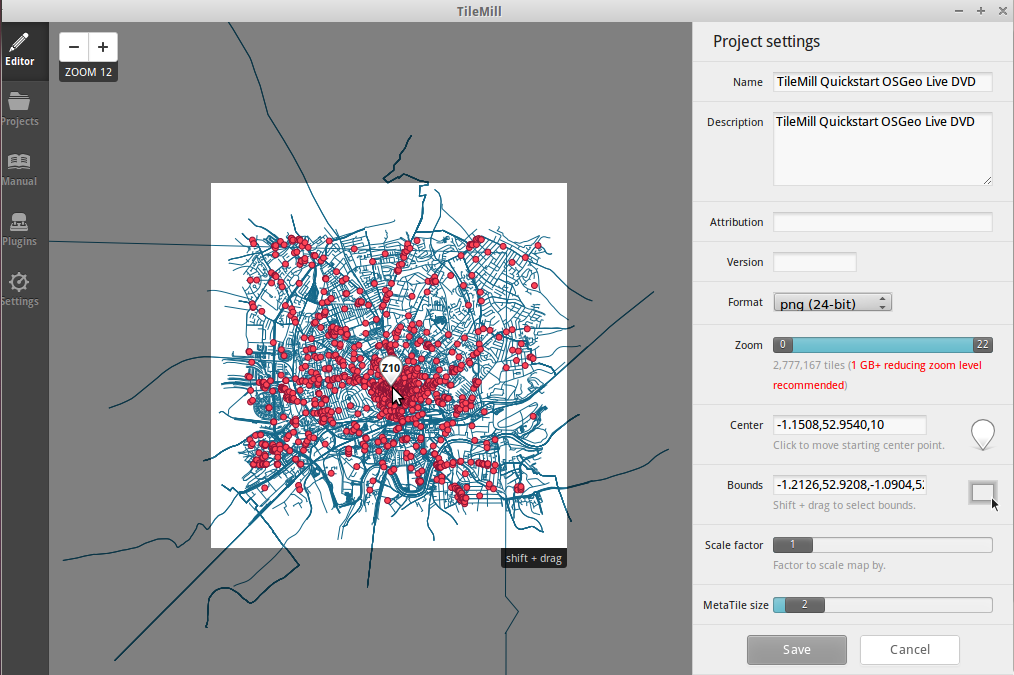

Al fine di impostare i valori predefiniti per l’area di lavoro, si clicchi il bottone TOOLS. Ora è possibile centrare l’area di lavoro, e impostare il punto centrale. È anche possibile digitare i valori del centro e i del perimetro direttamente nel form.
../../_images/tilemill_project_settings8.png

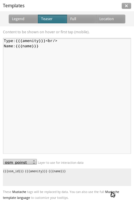

  1. Cliccare sul pannello “Teaser”. Il contenuto Teaser appare quando si passa con il mouse su un elemento e il contenuto completo appare quando si clicca su un elemento. È possibile utilizzare il campo Posizione per definire un URL da caricare quando si fa clic un elemento.
  2. Selezionare il layer ‘osm_point’ da usarlo per l’interazione. TileMill supporta solo un layer interattivo alla volta.
  3. I campi dei dati per il layer sono visualizzati wrapped in curly Mustache tags. Questi tags saranno rimpiazzati dai dati quando si interagirà con la mappa. Trovare i campi che si vuole usare.
  4. Scrivere il template usando i tags Mustache. Incollare il codice che segue nel campo Teaser e usare l’anteprima per essere sicure che funzioni bene:
Type:{{{amenity}}}<br/>
../../_images/tilemill_teaser_frm8.png
  1. Cliccare “Save” per salvare le impostazioni e ricaricare la mappa. Chiudere il pannello cliccando sul bottone chiudi (X) o premendo il tasto ESC. Muovere il mouse sopra alcuni punti per vedere il tooltips.

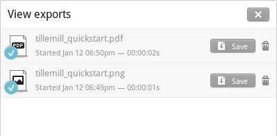

  8. Quando il processo di esportazione è completo, la barra di progresso sarà rimpiazzata dal bottone Save. Questo salverà un copia del file localmente in una directory selezionata
../../_images/tilemill_viewexports8.png
