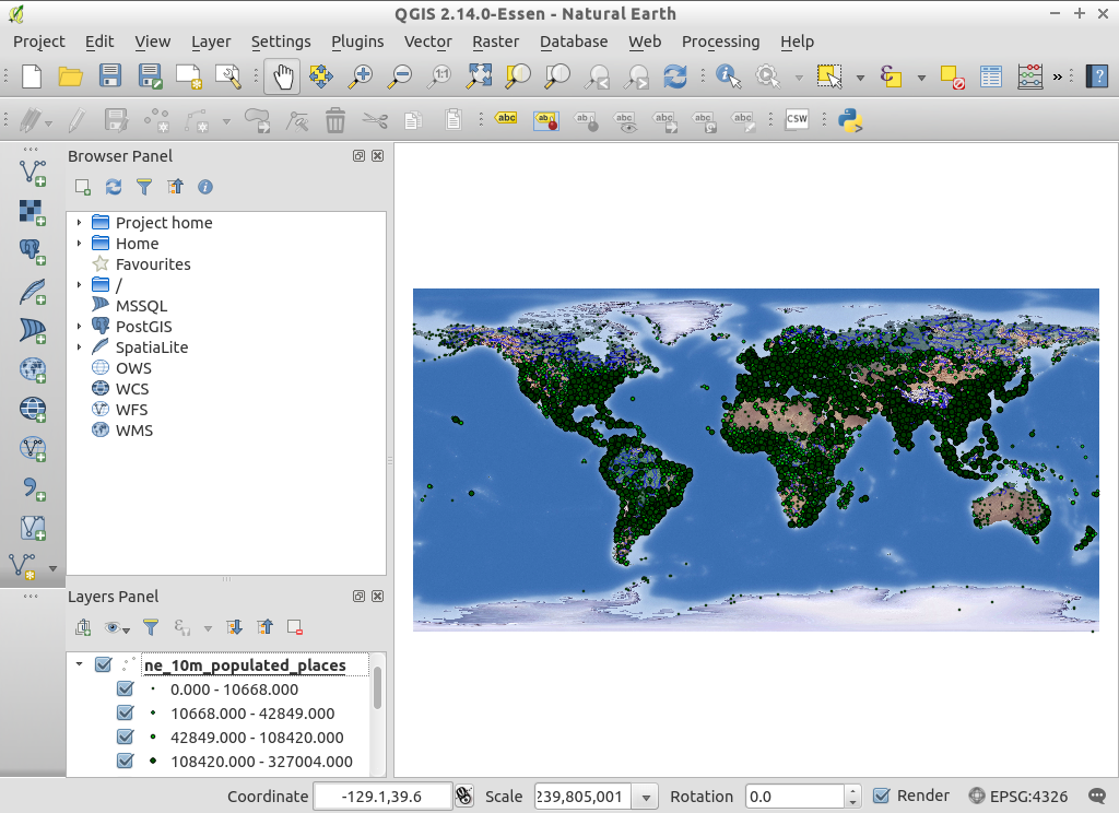

  4. Attivare ne_10m_populated_places_simple nella legenda dei layer
    • Il layer “Populated places” viene visualizzato:
      ../../_images/qgis17.png
  5. Doppio click su ne_10m_rivers_lake_centerlines nella legenda.
  6. Cambiare il colore in un tono diverso di blu.
  7. Cliccare OK.
    • Ora i fiumi sono visualizzati con un nuovo colore.
