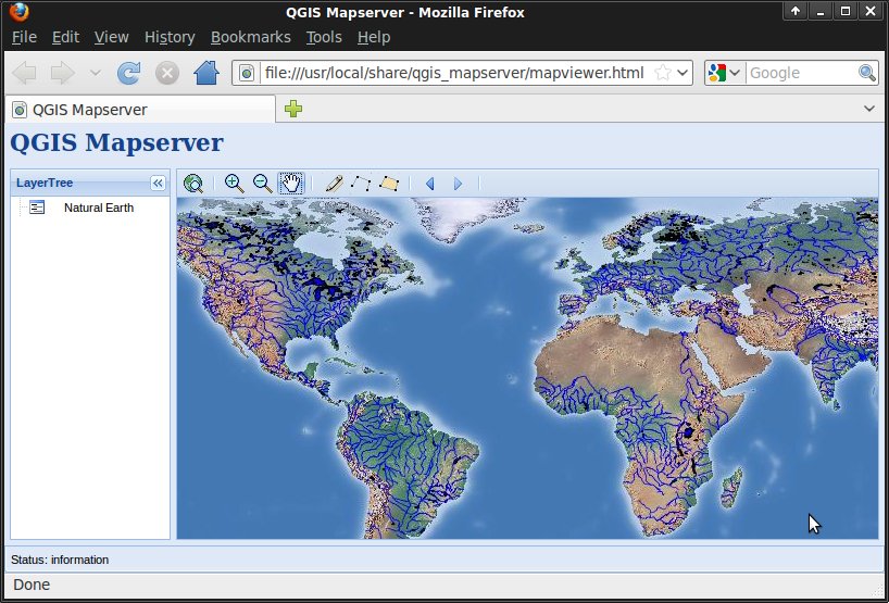

Avviare il visualizzatore GeoExt
OSGeo-Live contiene un esempio di visualizzatore di mappe web basato sul framework Javascript GeoExt e che utilizza QGIS Server per la restituzione della mappa.
  • Cliccare Geospatial ‣ Web Services ‣ QGIS Server
Dovreste vedere una finestra di un browser con un visualizzatore di mappe contenente una mappa del mondo.
../../_images/qgis_mapserver_browser8.jpg
Altrimenti potete accedere all’applicazione usando un browser all’indirizzo http://localhost/qgis_server
