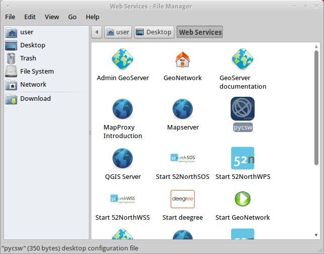

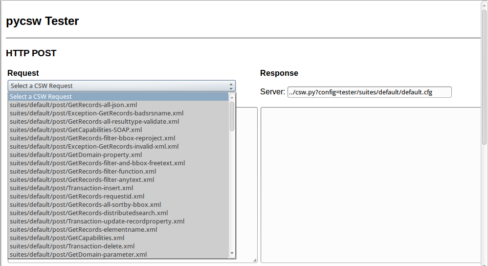

Per testare pycsw, usare il launcher pycsw dal gruppo Web Services, o aprire Firefox e andate all’indirizzo http://localhost/pycsw/tester/index.html:
../../_images/pycsw_tester_startup8.png

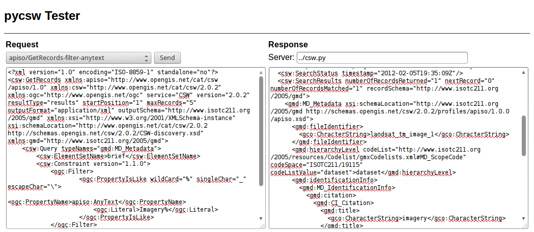

Selezionando la lista drop-down a sinistra, l’utente può vedere diverse richieste POST predefinite, codificate come XML, che possono essere spedire a pycsw:
../../_images/pycsw_tester_selection8.png

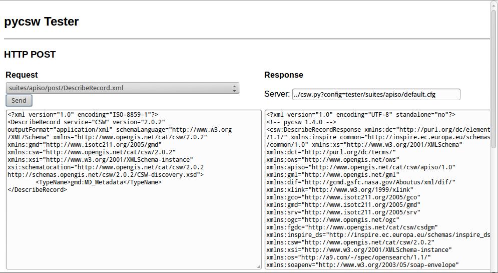

Per esempio, selezionando “apiso/DescribeRecord”, e cliccando il pulsante “Send”, una descrizione del ISO Application Profile record è visualizzato nel pannello di destra:
../../_images/pycsw_tester_describe_apiso_record8.png

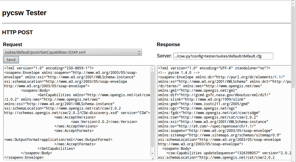

Selezionandog “GetCapabilities-SOAP” e cliccando il pulsante “Send”, una richiesta SOAP è spedita al server e ritorna le capacità del servizio web:
../../_images/pycsw_tester_soap_capabillities8.png

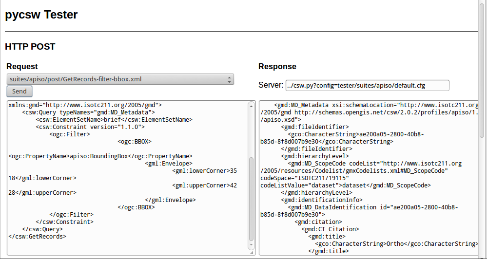

Inoltre, l’utente può cercare i dati, effettuando un’interrogazione spaziale attraverso una bounding box, selezionando “GetRecords-filter-bbox” e modificando le coordinate nella richiesta XML:
../../_images/pycsw_tester_getrecords_bbox_filter8.png
L’utente può andare attraverso tutte le richieste disponibili ed eseguire diverse richieste per questa applicazione di test. Una via più robuste e grafica per eseguire queste richieste è descritta in un capitolo seguente di questo tutorial.

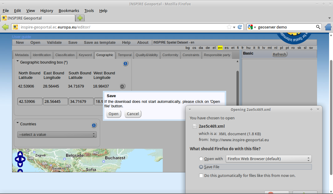

Utilizzando European Open Source Metadata Editor (EUOSME)

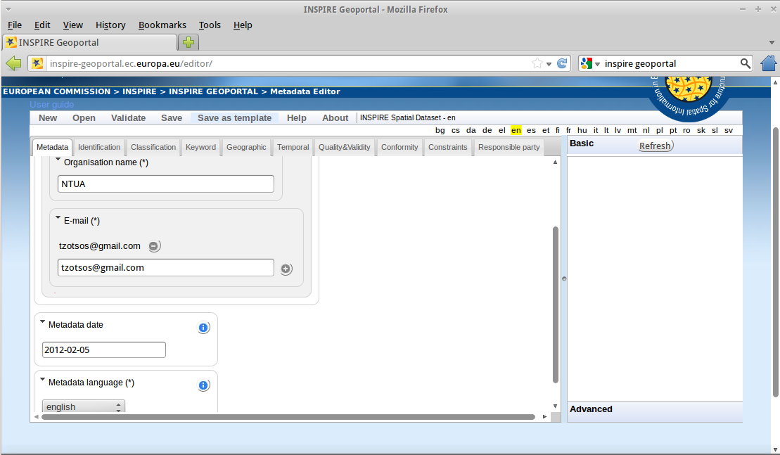

I file dei Metadati per un set di dati spaziali o un servizio we spaziale può essere creato attraverso le implementazioni open source della direttiva INSPIRE per i metadati, European Open Source Metadata Editor (EUOSME). Questo software può essere trovato http://inspire-geoportal.ec.europa.eu/editor/. Il codice sorgente è disponibile https://joinup.ec.europa.eu/svn/euosme/trunk
L’utente compila i campi dei metadati obbligatori, attraverso le tabelle dell’applicazione, aggiungendo informazioni come il nome del proprietario dei dati, parole chiavi, la posizione della risorsa del web, la posizione geografica (usando una bounding box o il nome di uno stato) etc.
../../_images/pycsw_euosme_metadata_input8.png
Dopo che l’utente ha aggiunto tutte le informazioni disponibili, bisogna spingere il pulsante di validazione in alto della pagina, questo controllo può essere eseguito per consistenza con la direttiva INSPIRE.
../../_images/pycsw_euosme_save_metadata8.png
Dopo una validazione andata a buon fine, il file XML può essere salvato nel disco locale e visto attraverso une editor testuale o un browser.

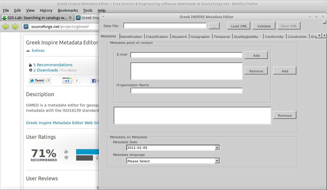

Usando GIMED
GIMED è un Software Libero per creare e gestire file XML per metadati compatibili con INSPIRE. Per installare l’applicazione, usare i seguenti comandi da un terminale:
$ wget http://downloads.sourceforge.net/project/gimed/GIMED_v1.3.0.tar.gz
$ tar zxvf GIMED_v1.3.0.tar.gz
$ mono ./GIMED_v1.3.0/bin/GIMED.exe
L’utente può seguire la stessa procedura come per EUOSME per agiungere o modificate metadata, senza il bisogna di una connessione internet.
../../_images/pycsw_gimed8.png

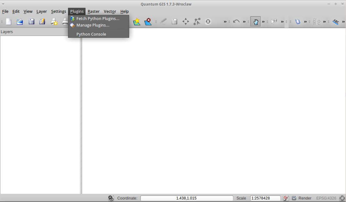

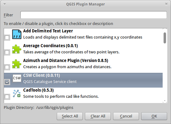

Avviate QGIS dal gruppo Desktop GIS e andate in “Manage Plugins”
../../_images/pycsw_qgis_plugin8.png
Attivate il plugin CSW dalla lista
../../_images/pycsw_qgis_plugin_enable8.png

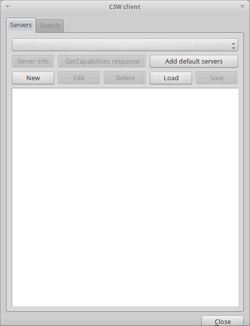

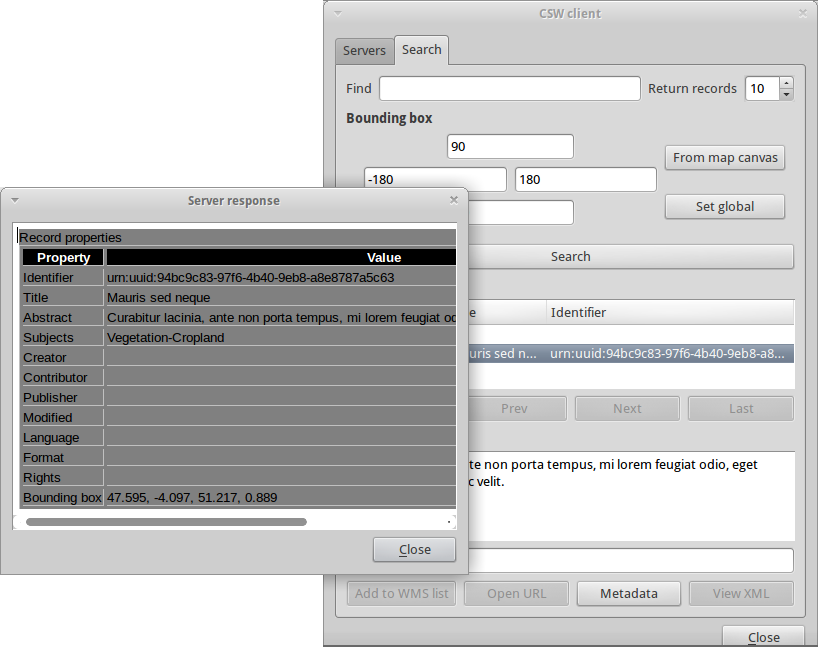

Aggiungetr il server pycsw premendo il bottone “New” e digitate http://localhost/pycsw/csw.py
../../_images/pycsw_qgis_csw_plugin_add_server8.png

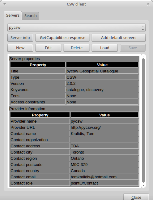

L’utente può aggiungere alcuni server di default usando il bottone “Add default servers” e anche ottenere le capabilities del server usando il bottone “Server info”
../../_images/pycsw_qgis_csw_plugin_server_info8.png
Eseguire la ricerca utilizzando il catalogo, o tramite valore stringa o con un rettangolo di selezione
../../_images/pycsw_qgis_csw_plugin_search8.png

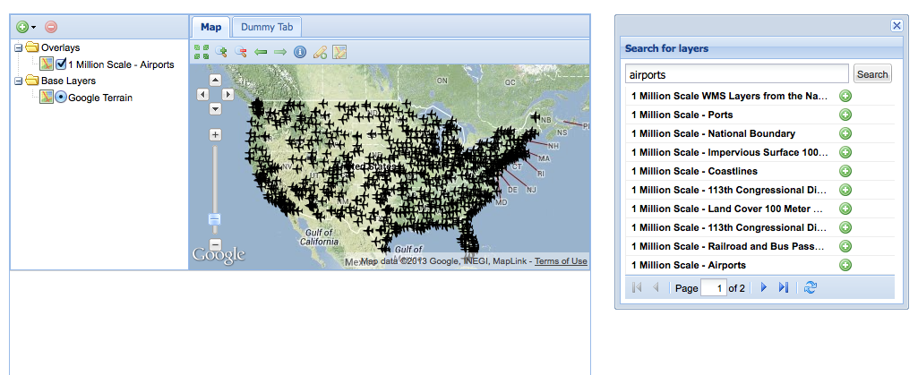

Per questo tutorial abbiamo creato una piccola dimostrazione in GeoExt (grazie Bart van den Eijnden) usando un’installazione demo di pycsw in http://demo.pycsw.org/services/csw:
  • Andare http://demo.pycsw.org/viewer/index2.html
  • Cliccare l’icona “find layers”
  • Inserire “airports” (senza doppie virgolette)
  • Cliccare “search” o premente Enter
  • Vedere i risultati
  • Cliccare l’icona “add to map” vicino l’ultimo risultato in quel set di risultati (“1 Million Scale - Airports”)
  • Vedere il layer aggiunto alla mappa
../../_images/pycsw_client_gxp7.png
Test dell’applicazione
Per scoprire i dati può essere anche eseguita tramite l’applicazione Tester impostando le appropriate richieste per esempio qualsiasi ricerca di testo con la stringa “imagery” scoprendo i dati XML creato in precedenza dal EUOSME
../../_images/pycsw_tester_discovery8.png
