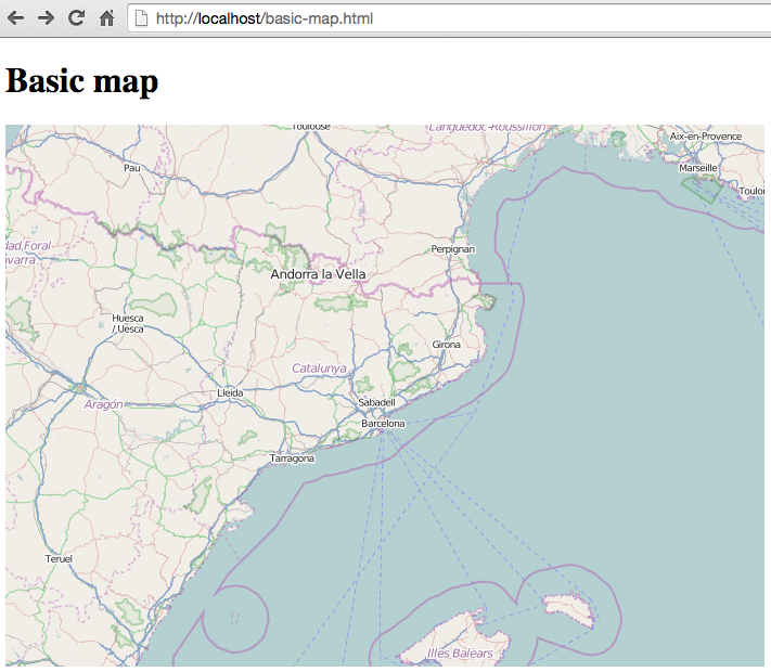

Es. 1: Struttura codice basilare
Ora provate ad aprire basic-map.html da un browser web. Dovreste vedere questo:
../../_images/openlayers-basic-map5.png
Nota:
  • Il codice segue le best practice di caricare codice JavaScipt alla fine del file html.
  • Una mappa OpenLayers ha bisogno di essere attaccata ad un elemento HTML DOM, perciò è stato creato un elemento <div> identificato dal tag map.
  • Mappe sono rappresentate dalla classe ol.Map. Si specifica l’elemento DOM nel quale renderizzare la mappa usando la proprietà target.
  • OpenLayers permette la visualizzazione delle mappe usando tre meccanismi differenti: Canvas, WebGL e DOM. Qui si seleziona canvas usando la proprietà renderer.
  • Una mappa mostra i dati contenuti in un layer, per questo è stata creato un layer di tile, reppresentato dalla classe ol.layer.Tile, che carica contenuto dal progetto OpenStreetMap, usando la classe sorgente ol.source.OSM.
  • Alla fine, si imposta la posizione iniziale della camera usando la classe ol.View, il livello di zoom iniziale e la posizione centrale.

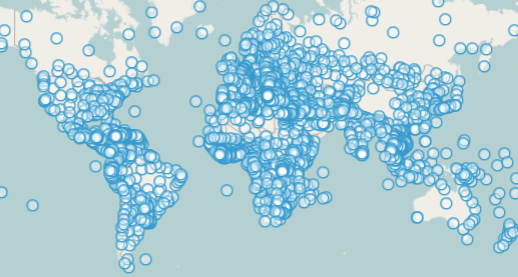

Aggiungere layers vettoriali
I layers vettoriali sono rappresentati da ol.layer.Vector deve usare una sorgente adatta per leggere il formato vettoriale, come ol.source.GeoJSON, ol.source.KML o ol.source.TopoJSON.
var vectorLayer = new ol.layer.Vector({
  source: new ol.source.GeoJSON({
    url: 'url_to_geojson_file'
Ex. 5: Leggere un layer vettoriale GeoJSON
../../_images/openlayers-vector5.png
Notare che nel precedente codice bisogna cambiare url_to_file in modo che punti ad un valido file GeoJSON situato nel vostro server. È da sapere che la sicurezza di Javascript non permetterà di caricare sorgenti di dataset da un URL esterno in un dominio differente.

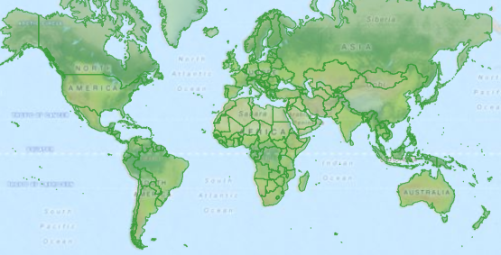

Stile degli elementi
Gle elementi con layer vettoriali possono essere vestiti. Lo stile è determinato da una combinazione di riempiemento, tratto, testo e immagine, che sono tutti opzionali. Inoltre, uno stile può essere applicato a un layer, che determina lo stile di tutte le features contenute, o ad un elemento individuale.
Uno stile è rappresentato dalla classe ol.style.Style che ha proprietà per impostare il fill, stroke, text e image da applicare. Il prossimo esempio mostra i limiti amministrativi del Mondo raffigurati utilizzando un verde per il riempiemento e il bordo:
../../_images/openlayers-styling5.png
var limitsLayer = new ol.layer.Vector({
  source: new ol.source.StaticVector({
    url: 'data/world_limits.json',
    format: new ol.format.TopoJSON(),
    projection: 'EPSG:3857'
  style: new ol.style.Style({
    fill: new ol.style.Fill({
      color: 'rgba(55, 155, 55, 0.3)'
    stroke: new ol.style.Stroke({
      color: 'rgba(55, 155, 55, 0.8)',
      width: 1
    image: new ol.style.Circle({
      radius: 7,
        color: 'rgba(55, 155, 55, 0.5)',
Ex. 7: Dare uno stile agli elementi
Nel codice, si carica un file TopoJSON e stilizzato attraverso la proprietà style. Si imposta fill e stroke, richiesto per linee e poligoni, e un image (in questo caso un cerchio) usato per le features puntuali.
