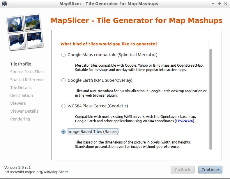

  1. Avvia MapSlicer dal menu Geospatial, sotto il menu secondario Spatial Tools.
  2. Seleziona Tile Profile. Scegli Image Based Tiles (raster) for standard web publishing. Clicca Continue.
../../_images/mapslicer18.jpg

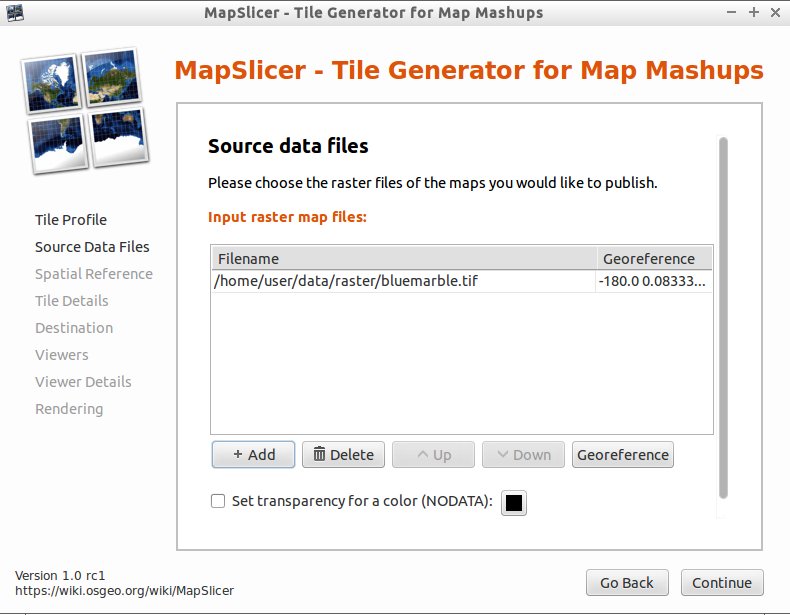

  1. Scegli il Source Data Files. Sfoglia per selezionare l’immagine raster che vuoi dividere. E` anche possibile scegliere un colore per i NODATA che appariranno trasparenti nell’immagine risultante. Clicca Continue.
../../_images/mapslicer28.jpg

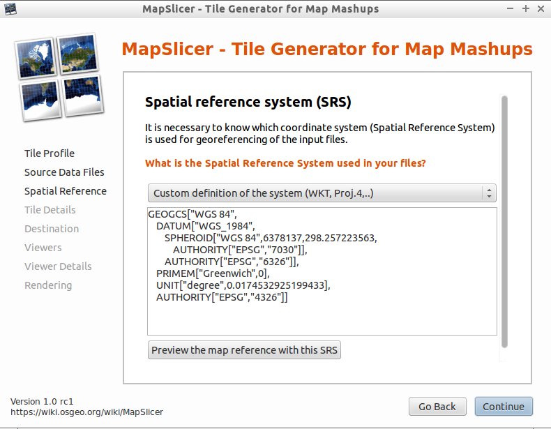

  1. Specifica il sistema di riferimento (Spatial Reference System / Coordinate System) dell’immagine. Specifica il codice id-number dal database EPSG. Clicca Continue.
../../_images/mapslicer38.jpg

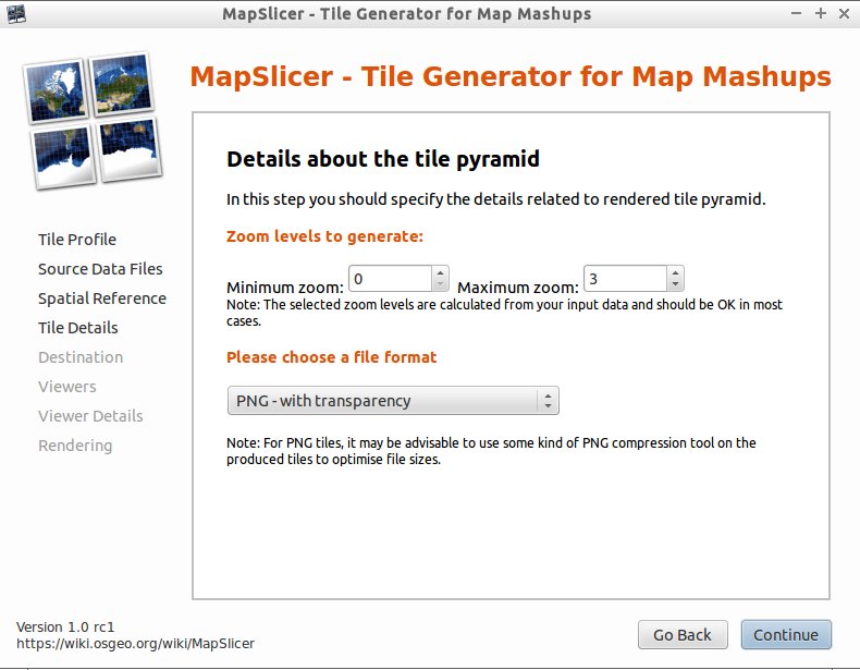

  1. Specifica i dettagli riguardo le Tile Pyramid. Le impostazioni automatiche per i livelli di zoom e il formato del file sono spesso le migliori. Clicca Continue.
../../_images/mapslicer48.jpg

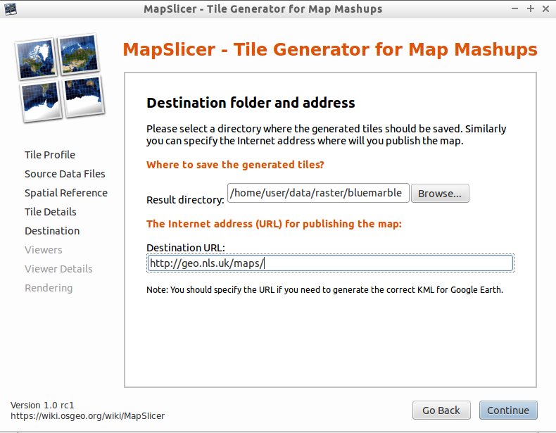

  1. Specifica i dettagli riguardo la cartella di destinazione e indirizzi (Destination folder and Addresses / URLs) per l’insieme di tile. Se non le conosci, possono essere aggiunte nei file di default googlemaps.html e openlayers.html dopo la separazione in tile. Clicca Continue.
../../_images/mapslicer58.jpg

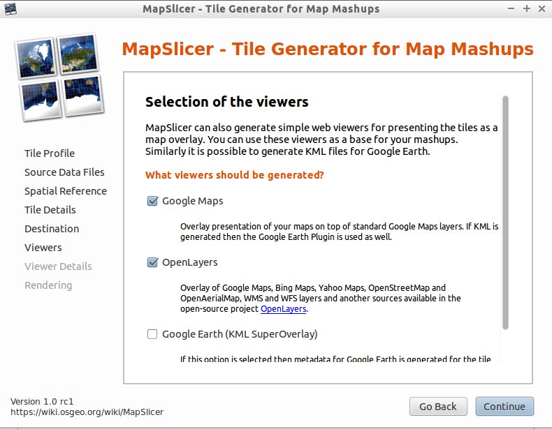

  1. Spunta Visualizzatori che devono essere generati (Viewers that should be generated). In automatico, viene generato un file openlayers.html. Clicca Continue.
../../_images/mapslicer68.jpg

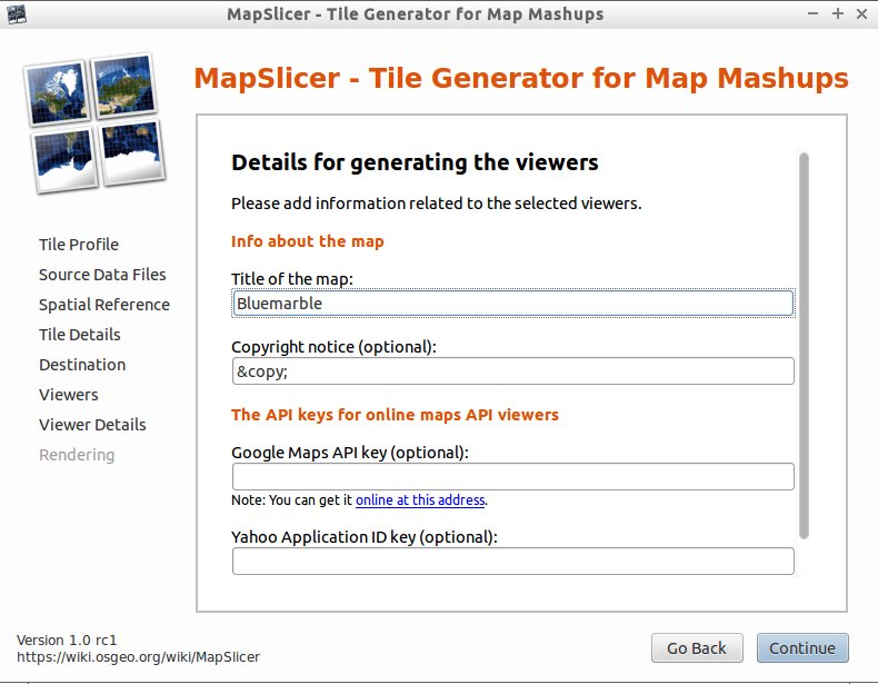

  1. Specifica i Dettagli per generare i visualizzatori (Details for generating the Viewers), come il titolo, il copyright, e le chiavi API. Se non le conosci, possono essere aggiunte nei file di default googlemaps.html / openlayers.html dopo la separazione in tile. Clicca Continue.
../../_images/mapslicer78.jpg

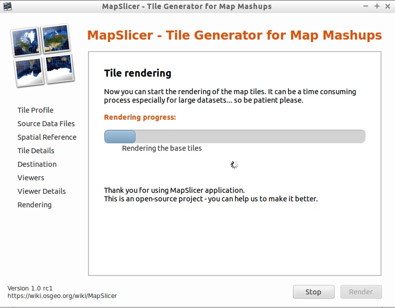

  1. Clicca Render per cominciare a rappresentare l’immagine.
../../_images/mapslicer85.jpg

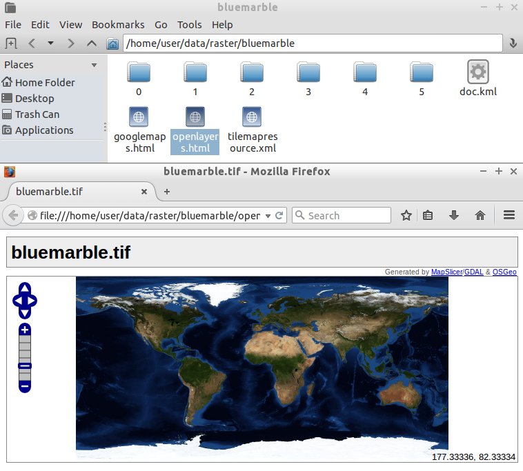

  1. Apri il file openlayers.html in un browser per visualizzare il gruppo di tile come sovrapposizione sulla mappa online. Per pubblicare sul web, copia l’intero gruppo di tile e tutte le cartelle secondarie in un server web, e modifica i file googlemaps.html o openlayers.html come richiesto.
../../_images/mapslicer105.jpg
