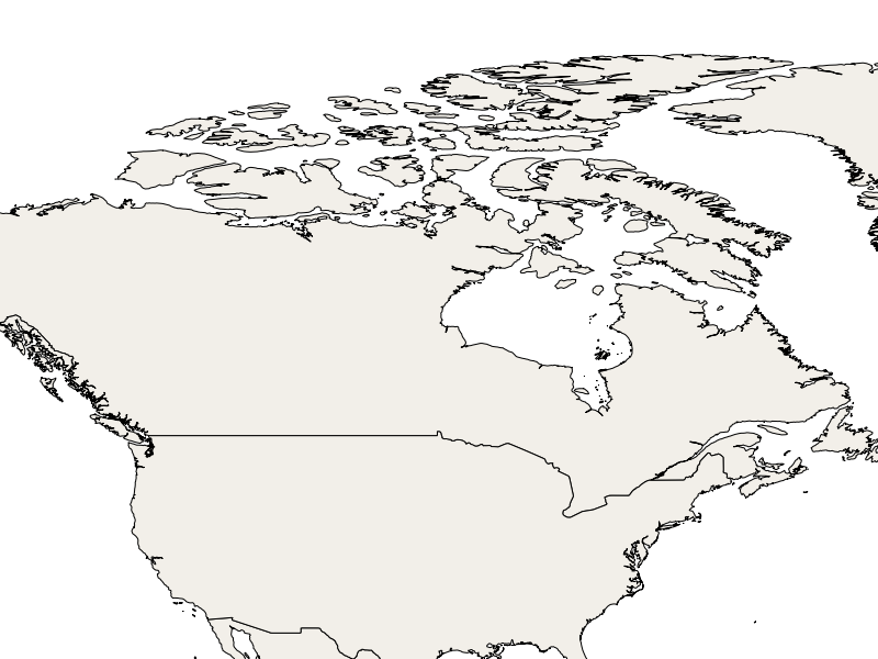

Se il comando viene eseguito con successo potrai vedere la tua mappa nel /home/user/mymap.png .
Riprodurre una mappa immagine con MapServer usando una richiesta WMS GetMap
Note
Cosa imparerò? Imparerai come riprodurre un immagine con layer dal mapfile con MapServer utilizzando una richiesta OGC WMS.
Apri un web browser e inserisci l’URL seguente:
http://localhost/cgi-bin/mapserv?map=/home/user/mapserver_quickstart.map&SERVICE=WMS&REQUEST=Getmap&VERSION=1.1.1&LAYERS=Admin%20Countries&SRS=EPSG:4326&BBOX=-137,29,-53,88&FORMAT=PNG&WIDTH=800&HEIGHT=600
Cosa significa quanto sopra? In parole semplici è un Web Map Service (WMS) La richiesta GetMap che dice a MapServer di “usare il mapfile seguente per riprodurre i layer specificat come un’immagine png sulla base di alcuni parametri forniti dall’utente come la dimensione dell’immagine, * *l’estensione geografica, proiezione, ecc.” Tutti i layer specificati nella proprietà “&LAYERS=...” che hanno STATUS ON nel mapfile insieme a tutti i layer con STATUS DEFAULT saranno riprodotti. Il risultato dovrebbe assomigliare al seguente:

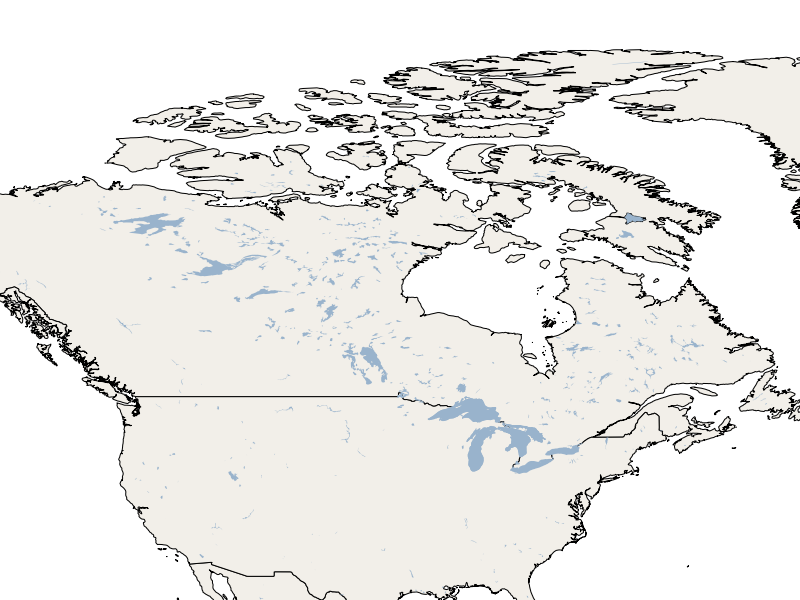

Ora abbiamo definito due layer nel nostro mapfile. Si noti che questo nuovo layer che abbiamo appena aggiunto ha la proprietà “STATUS ON”. Ciò significa che se non viene specificatamente richiesto, non sarà restituito.
Prendiamo la nostra precedente richiesta WMS GetMap e aggiungiamo il nostro nuovo layer “Lakes” all’immagine riprodotta. Abbiamo semplicemente bisogno di aggiungere il nome del nuovo layer alla lista della proprietà “LAYERS”, in questo modo:
http://localhost/cgi-bin/mapserv?map=/home/user/mapserver_quickstart.map&SERVICE=WMS&REQUEST=Getmap&VERSION=1.1.1&LAYERS=Admin%20Countries,Lakes&SRS=EPSG:4326&BBOX=-137,29,-53,88&FORMAT=PNG&WIDTH=800&HEIGHT=600
L’immagine restituita da MapServer assomiglia alla nostra mappa precedente ma con l’aggiunta dei laghi del nostro nuovo layer:

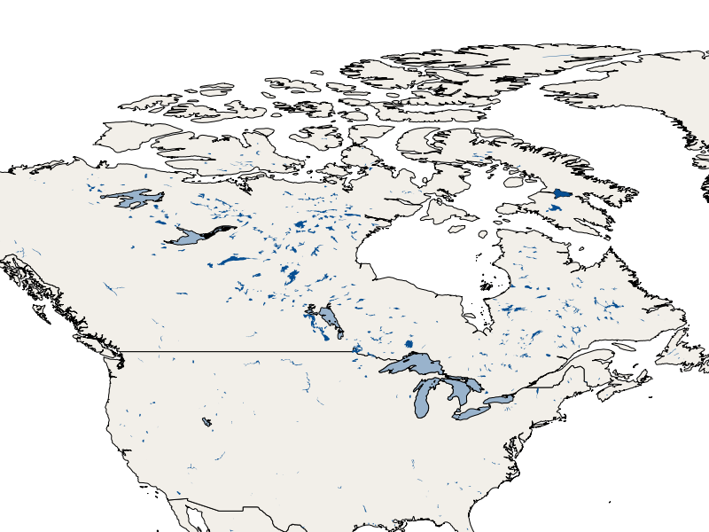

Cosa fa il nostro nuovo oggetto CLASS? Fondamentalmente dice a MapServer di rappresentare gli elementi che hanno la proprietà “ScaleRank” uguale a 0 o a 1 con un una linea di contorno nera. Gli oggetti Class sono sempre letti dall’alto al basso per ogni feature da rappresentare. Quando una feature risponde all‘“EXPRESSION” specificata in una class, questa class viene utilizzata per definire lo stile della feature stessa. Se la feature non risponde a una classe, viene valutata quella sucessiva. Se una feature non risponde a nessuna class allora non viene rappresentata e se l’ultima class in un layer non contiene alcun oggetto “EXPRESSION” allora questa classe viene assunta come di default. La proprietà “CLASSITEM” dice a MapServer quale attributo utilizzare per la valutazione dell’EXPRESSIONs definite nell’oggetto CLASS.
Il risultato di questa nuova aggiunta dovrebbe mostrare i laghi più grandi nella nostra mappa con una linea di contorno nera, come nell’immagine di seguito:
../../_images/mapserver_lakes_scalerank8.png
