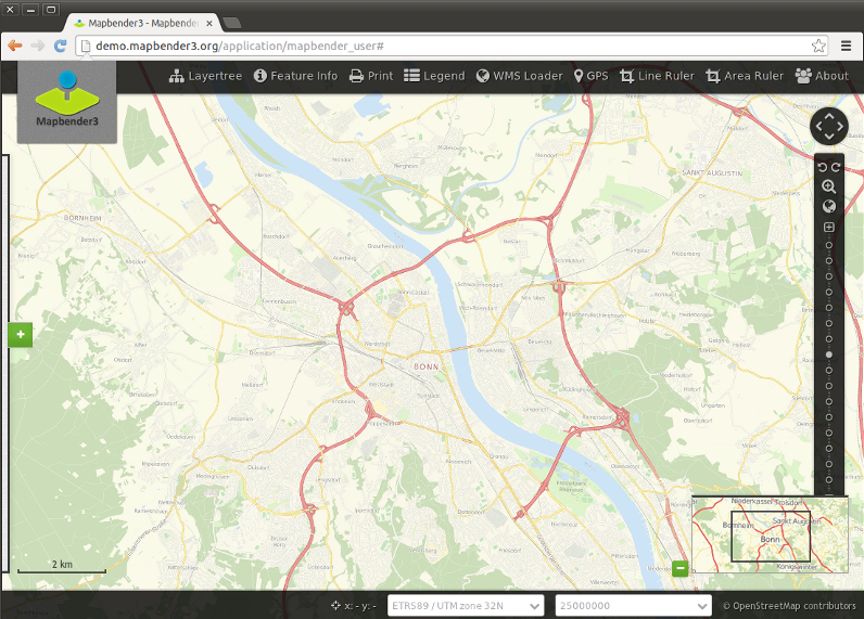

L’immagine che segue mostra come può apparire l’interfaccia di una applicazione creata con Mapbender:
../../_images/mapbender3_basic_application15.png

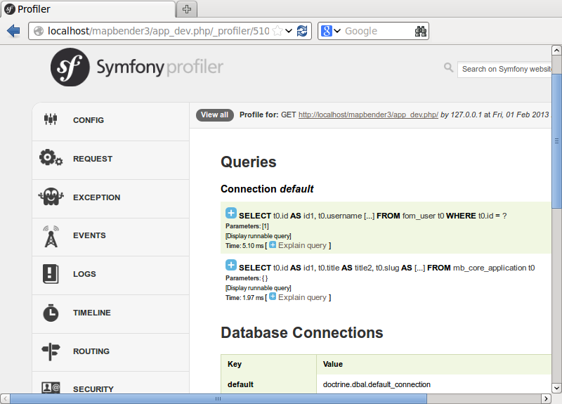

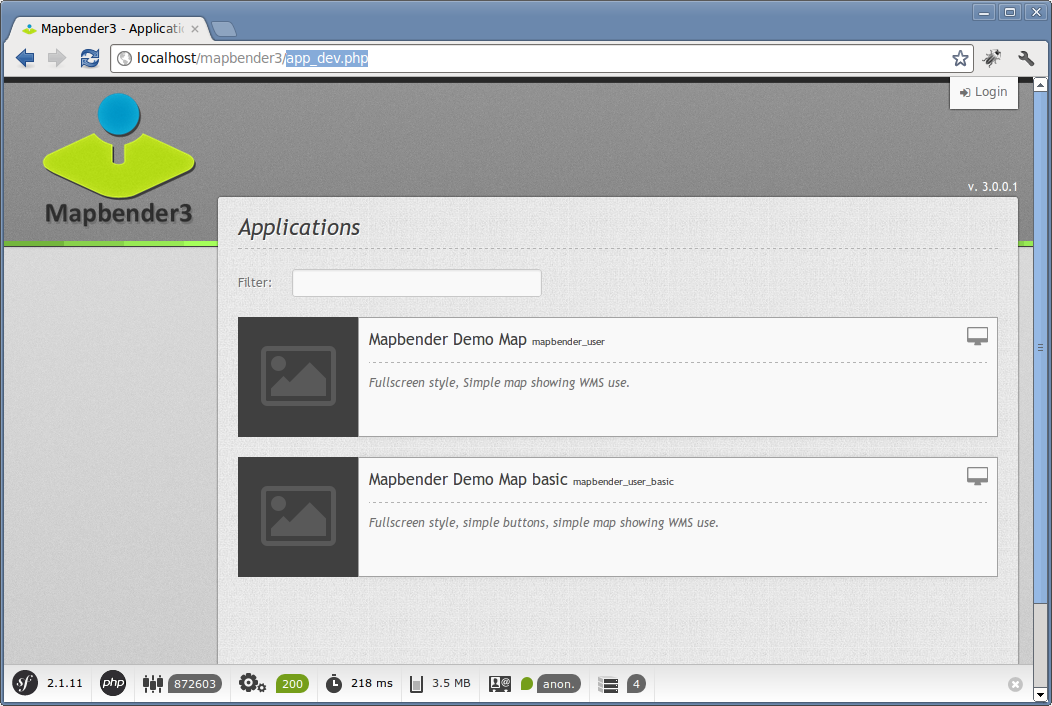

Avviare Mapbender in modalità debug (app_dev.php)
Symfony mette a disposizione degli sviluppatori una modalità di debug che mostra varie informazioni riguardanti la tua applicazione (logs, eccezioni, database queries, uso della memoria, tempi di esecuzione e altro). Questa modalità é disponibile solo da localhost.
../../_images/mapbender3_app_dev6.png
  1. Avvia in modalità debug: http://localhost/mapbender3/app_dev.php
  2. Dai un’occhiata alle informazioni offerte da questa modalità.
../../_images/mapbender3_symfony_profiler6.png

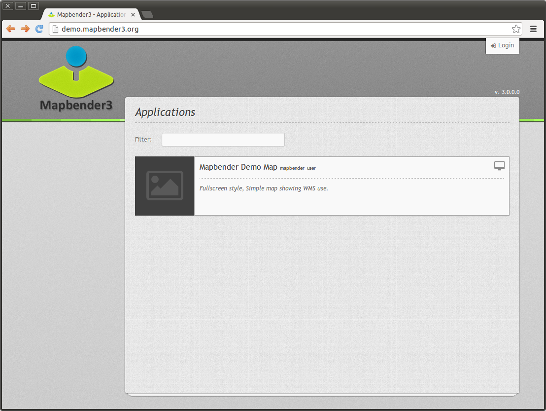

Pagina di benvenuto
  1. La Welcome page elenca le applicazioni che sono pubbliche e che possono essere utilizzate da tutti gli utenti. Le applicazioni vengono elencate attraverso un piccolo screenshot, un titolo e una descrizione.
  2. Puoi avviare una applicazione cliccando sul titolo oppure sul pulsante start.
  3. Per iniziare a gestire applicazioni con Mapbender, devi prima effettuare il login per accedere alla schermata di amministrazione.
  4. Clicca su Login in alto a destra per aprire la pagina di login.
  5. Puoi effettuare il login utilizzando il nome utente generato durante l’installazione. Questo potrà essere root e password root (questi sono username e password predefiniti, ottenuti durante l’installazione di Mapbender con OSGeo-Live. Puoi cambiare la password se vuoi lavorare in un ambiente di produzione. Non cancellare, però, la user root.).
../../_images/mapbender3_welcome6.png

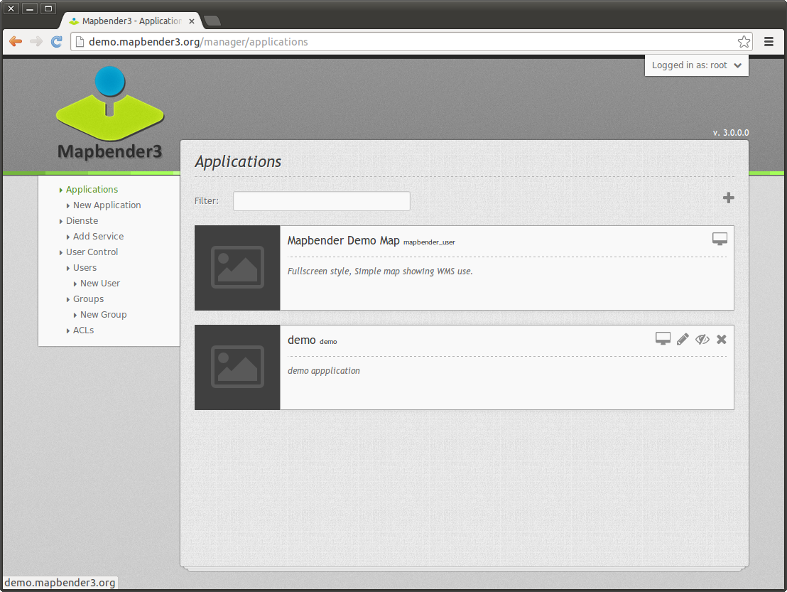

Panoramica sull’applicazione
Dopo il login, sarai indirizzato alla pagina Applications, che presenta una lista di applicazioni alle quali ti é permesso accedere.
La panoramica di riepilogo dell’applicazione fornisce le seguenti informazioni e funzionalità:
  • titolo e descrizione
  • link all’applicazione
  • pulsante per modificare l’applicazione
  • pulsante per la pubblicazione e l’annullamento della pubblicazione dell’applicazione
  • pulsante per eliminare l’applicazione
  • pulsante per creare una nuova applicazione
  • il filtro sul campo di testo permette di cercare applicazioni per nome
../../_images/mapbender3_application_overview6.png

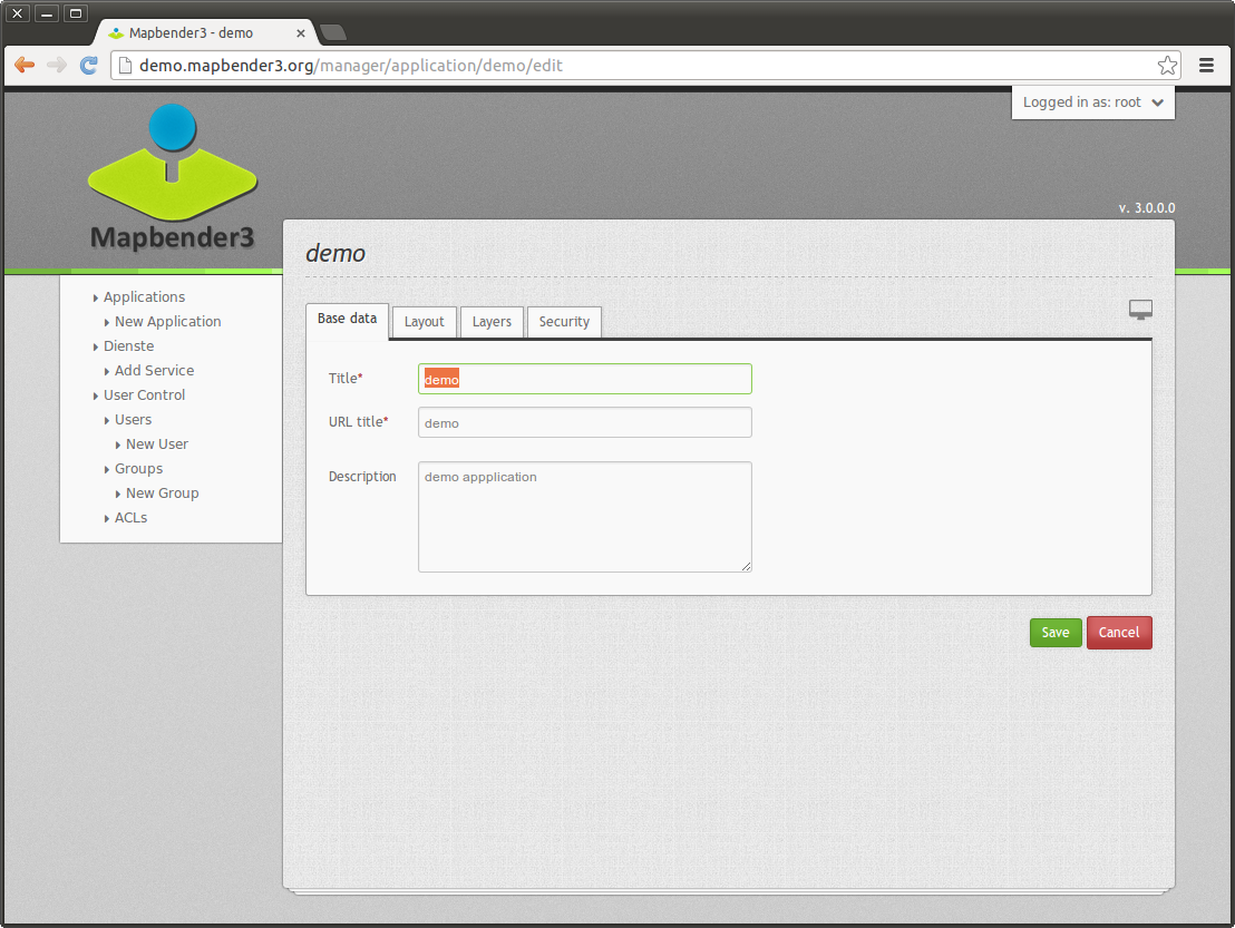

Creare una nuova applicazione
Ora puoi creare una nuova applicazione fornendo alcune informazioni di base su di essa. Utilizza poi la modalità di modifica per aggiungere elementi, layers e informazioni relative alla sicurezza.
  1. scegli Applications ‣ New Application
  2. definisci un titolo e una descrizione per la tua applicazione
  3. definisci un titolo per l’URL. Questo titolo sarà utilizzato nell’URL per aprire l’applicazione. Può essere lo stesso del titolo dell’applicazione.
  4. clicca sul pulsante Create per creare l’applicazione
  5. clicca sul pulsante Edit sulla nuova applicazione per modificare l’applicazione
  6. la tua applicazione é stata creata. Adesso hai bisogno di una mappa WMS da visualizzare nella tua applicazione. Questo sarà descritto nella sezione Amministrazione di fonti di dati.

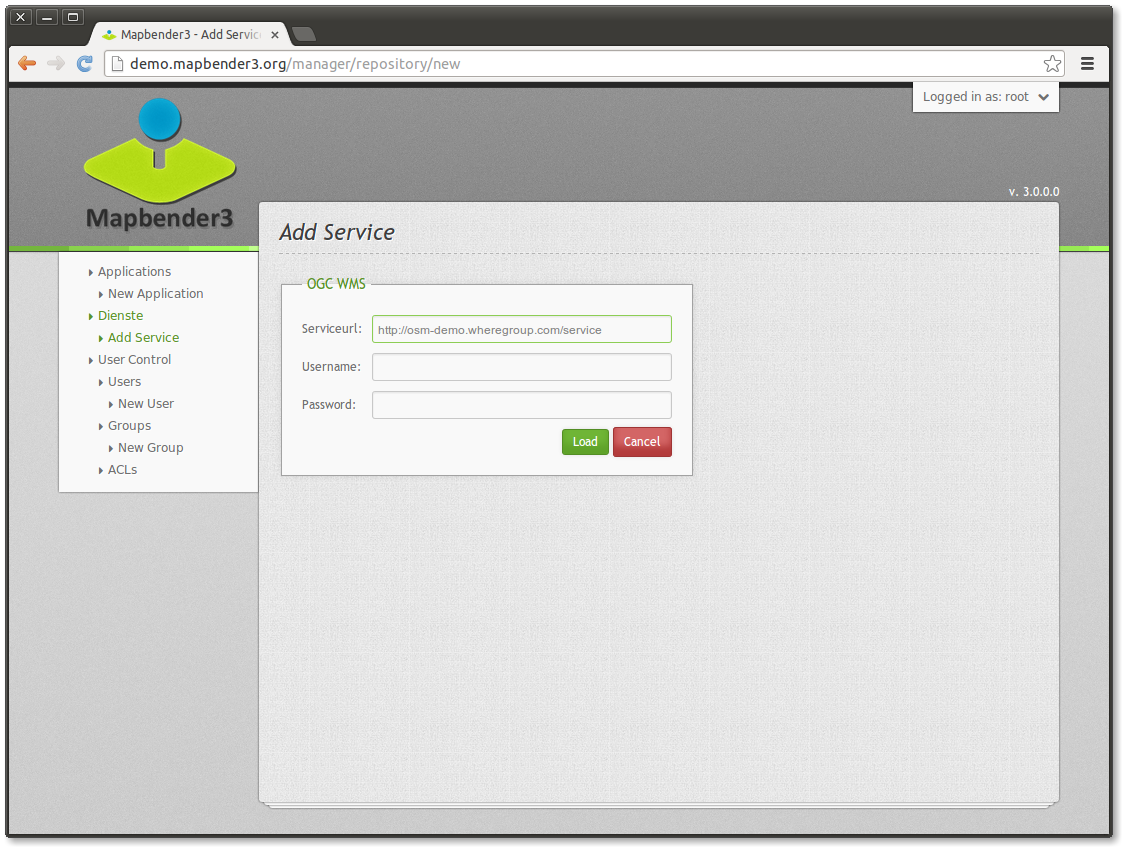

Aggiungere Web Map Services
Ora puoi aggiungere OGC Web Map Services (WMS) alla tua applicazione.
Un servizio WMS restituisce un file XML quando viene effettuata una richiesta getCapabilities. Mapbender esegue il parsing di questa informazione e ottiene così, dal file XML, tutte le informazioni necessarie sul servizio.
Tip
Dovresti controllare il documento Capabilities prima di caricarlo in Mapbender
  1. Scegli il menu Services ‣ Add Service oppure usa il pulsante+. Collegati al servizio WMS inserendo l’URL della richiesta getCapabilities nel campo testo Serviceurl.
  2. Inserisci username e password se il servizio richiede una autenticazione.
  3. Clicca su Load per caricare il servizio nel repository.
  4. Dopo la registrazione del servizio, Mapbender visualizzerà una panoramica sulle informazioni fornite dal servizio stesso.
../../_images/mapbender3_wms_load6.png

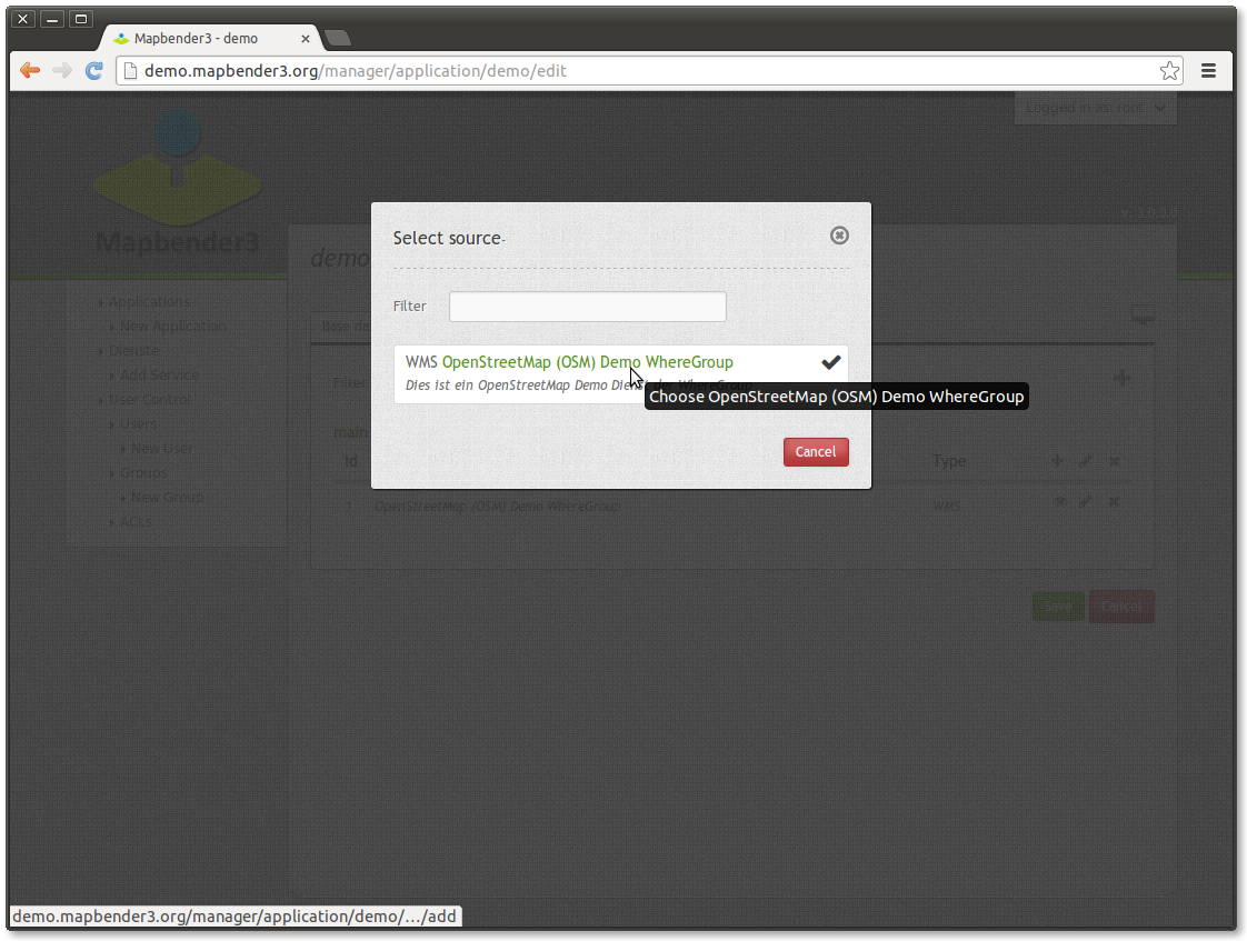

Aggiungere un servizio a una applicazione
Dopo avere caricato il servizio WMS, puoi aggiungere il WMS alla tua applicazione.
  1. Scegli Applications ‣ edit-Button ‣ Layers ‣ Edit-Button.
  2. Clicca sul pulsante+ per aggiungere un layerset, che rappresenta un gruppo di layers (un possibile nome potrebbe essere “main”)
  3. Ora puoi aggiungere il layer al layerset
  4. Clicca sul pulsante+ sul tuo nuovo layerset per aggiungere un servizio.
  5. Puoi cambiare l’ordine dei servizi nella tua applicazione con un drag & drop.
../../_images/mapbender3_add_source_to_application6.png

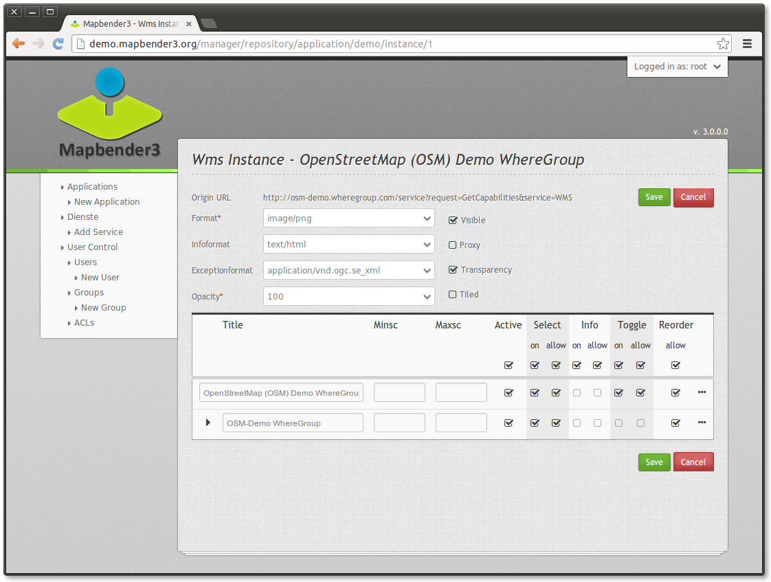

Configurare il servizio WMS
Puoi configurare il servizio WMS secondo le necessità della tua specifica applicazione. Magari non hai bisogno di fornire tutti i layers, oppure vorresti cambiare l’ordine o il nome dei layers, o disabilitare la richiesta feature info, oppure cambiare la scala massima di un layer.
  1. Scegli Applications ‣ edit-Button ‣ Layers ‣ edit-Button per configurare l’istanza del servizio.
  2. A questo punto apparirà una tabella con tutti i layers relativi al servizio.
  3. Puoi cambiare l’ordine dei layers con un drag & drop
../../_images/mapbender3_wms_application_settings6.png
Configurazione del servizio
  • format - scegli il formato per le richieste getMap
  • infoformat - scegli il formato per le richieste getFeatureInfo
  • exceptionformat - scegli il formato per le eccezioni
  • opacity - scegli l’opacità in percentuale
  • visible
  • proxy
  • transparency
  • tiled - puoi richiedere un WMS con tiles, in quanto per default non é tiled
Configurazione dei layers
  • title - il titolo del layer, proveniente dalle informazioni sul servizio
  • active (on/off) - abilita/disabilita un layer per questa applicazione
  • select on - selezionabile in geodata explorer
  • select allow - il layer é attivo quando l’applicazione viene avviata
  • info on - il layer può supportare una richiesta feature info, per cui é possibile attivare questa funzionalità
  • info allow
  • minscale / maxscale - I limiti di scala nel quale il layer deve essere visualizzato; 0 significa nessuna restrizione di scala
  • toggle
  • reorder
  • ... -> apre una finestra di dialogo contenente ulteriori informazioni
  • name
  • style - se un servizio WMS fornisce più di uno stile, puoi scegliere uno stile differente da quello predefinito

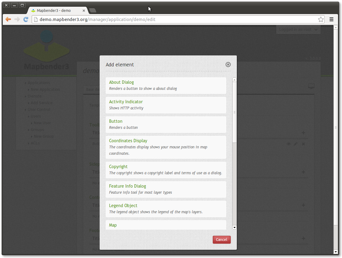

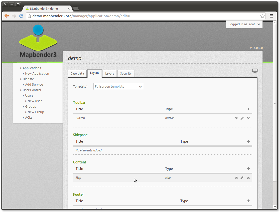

Aggiungere elementi a una applicazione
Mapbender mette a disposizione un insieme di elementi. Puoi aggiungere questi elementi alla tua applicazione. Esistono differenti regioni (Toolbar, Sidepane, Content, Footer) nelle quali puoi inserire gli elementi.
../../_images/mapbender3_application_add_element6.png
  1. Scegli Applications ‣ edit-Button ‣ Layers ‣ Button+ per avere una panoramica sugli elementi forniti da Mapbender3.
  2. Scegli un elemento dalla lista.
  3. Puoi notare che ci sono differenti aree nella tua applicazione. Assicurati di aggiungere l’elemento a una regione che sia coerente con l’elemento.
  4. Dai uno sguardo alla tua applicazione. Apri la tua applicazione da Applications ‣ Applications Overview
A questo punto dovresti avere un’idea di quanto sia semplice modificare una applicazione creata con Mapbender senza dover effettuare modifiche al codice.
../../_images/mapbender3_application_elements6.png

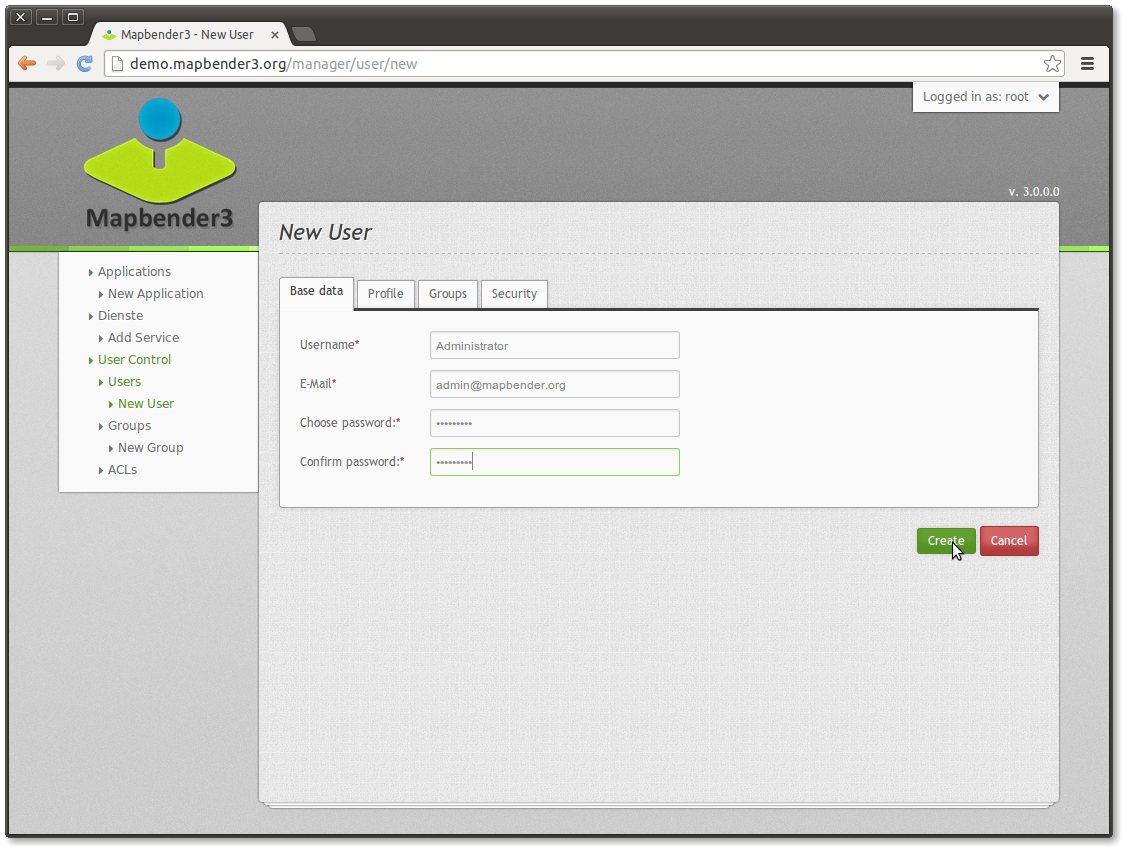

Creare un profilo utente
  1. Per creare un profilo utente clicca su New User oppure sul pulsante+.
  2. Scegli un nome e una password per il tuo profilo utente.
  3. Fornisci un indirizzo email per l’utente.
  4. Salva il tuo nuovo profilo utente.
../../_images/mapbender3_create_user6.png

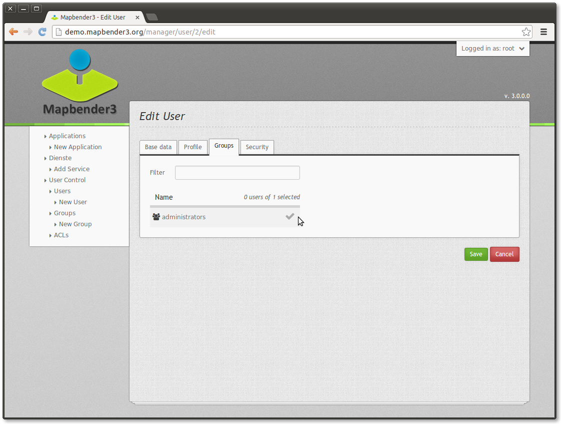

Assegnare utenti a un gruppo
  1. Assegna utenti a un gruppo cliccando su Users –> Groups.
  2. Scegli uno o più utenti da aggiungere al gruppo attraverso il tab Users.
  3. Assegna un utente a un gruppo cliccando sul pulsante Users ‣ Edit-Button‣ Groups.
../../_images/mapbender3_assign_user_to_group6.png

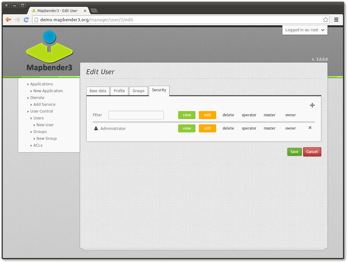

Ruoli
Mapbender3 fornisce differenti ruoli per l’assegnazione a un gruppo.
  • Può amministrare tutto (super admin)
  • Può amministrare utenti e gruppi
  • Può amministrare applicazioni
Assegna ruoli a un utente attraverso il tab Users ‣ Edit your User ‣ Security.
../../_images/mapbender3_roles6.png

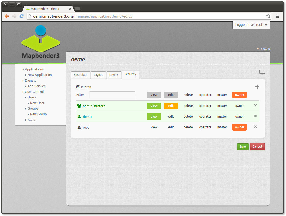

Assegnare una applicazione a un Utente/Gruppo
  1. Modifica la tua applicazione cliccando su Application ‣ Edit-Button.
  2. Scegli Security
  3. Stabilisci permessi come view edit delete operator master owner
  4. Assegna un utente/gruppo all’applicazione

  6. Effettua il logout da Mapbender cliccando su Logout.
  7. Effettua il login con il nuovo profilo utente
../../_images/mapbender3_security6.png
