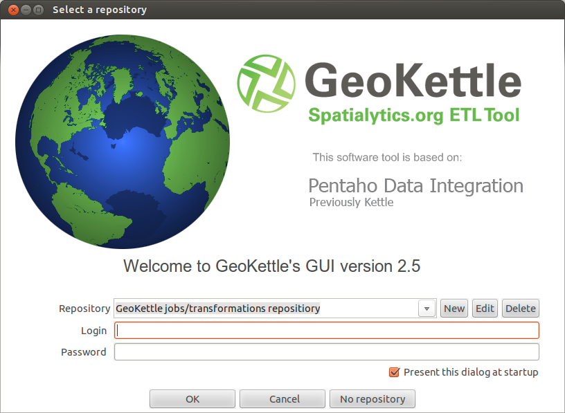

Avviare GeoKettle
  1. Scegliere Spatial Tools ‣ GeoKettle dal menu di avvio Geospatial
  2. Aspettare, l’applicazione impiegherà alcuni momenti per avviarsi
#. Si visualizzerà la seguente finestra. Riempire le informazione sul repository o semplicemente cliccare il bottone “No repository” per entrare ter the GeoKettle’s workbench

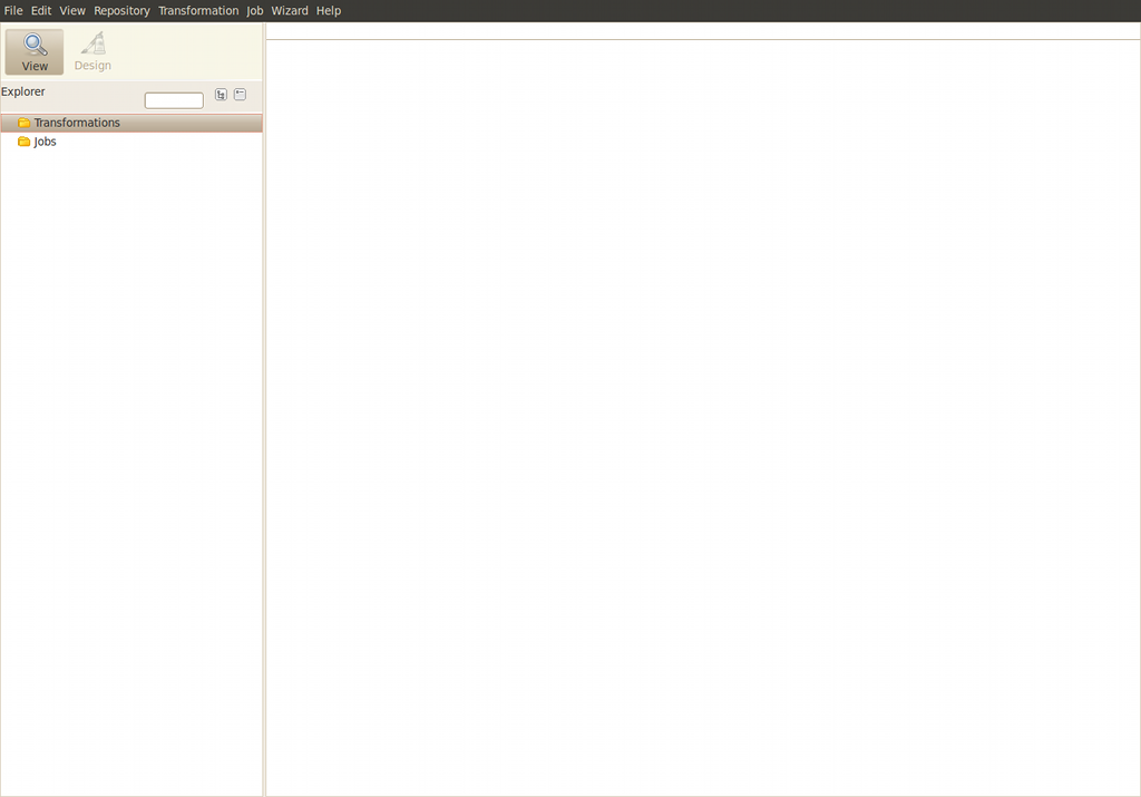

Workbench
Come illustrato nel seguente screenshot, the Workbench window è composta di diversi pannelli.
../../_images/geokettle_workbench8.png
La parte sinistra funziona come catalogo contenente tutti i passaggi che possono comporre una trasformazione di dati. La parte destra del workbench è l’area dove la trasformazione stessa sarà disegnata ed eseguita/testata.
I contenuti di questi pannelli saranno descritti dopo insieme alla dimostrazione del loro uso.

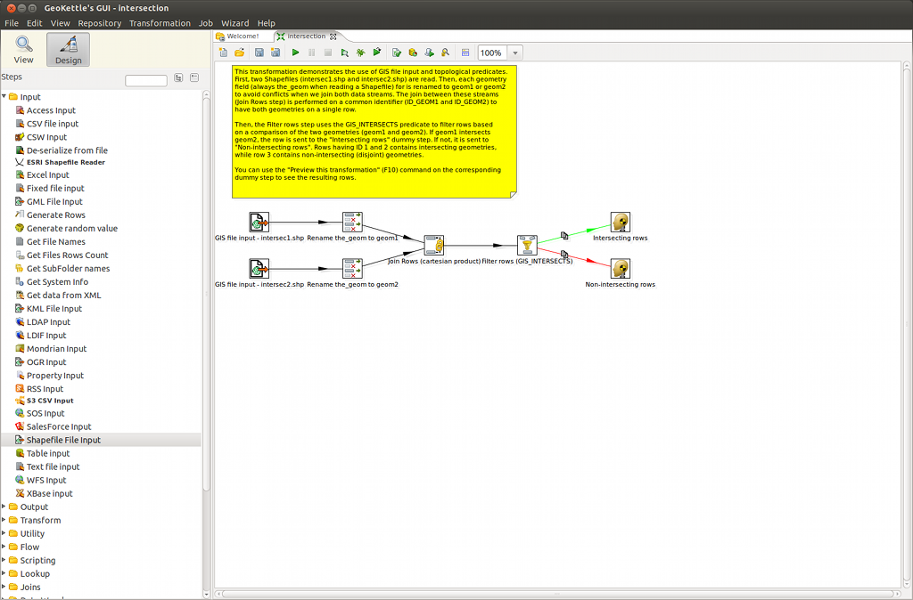

Per caricare una trasformazione esistente, selezionare File ‣ Open. Naviga fino alla sottodirectory degli esempi di trasformazione /opt/geokettle/samples/transformations/geokettle, quindi selezionare uno degli esempi di trasformazione disponibili e cliccare OK. Le trasformazioni in GeoKettle sono salvate in file con l’estensione *.ktr.
La seguente figura mostra la trasformazione di esempio « intersezione ».
../../_images/geokettle_intersection_transformation8.png
Una descrizione della trasformazione e direttive opzionali possone essere viste in gianno nell’area dei suggerimenti.

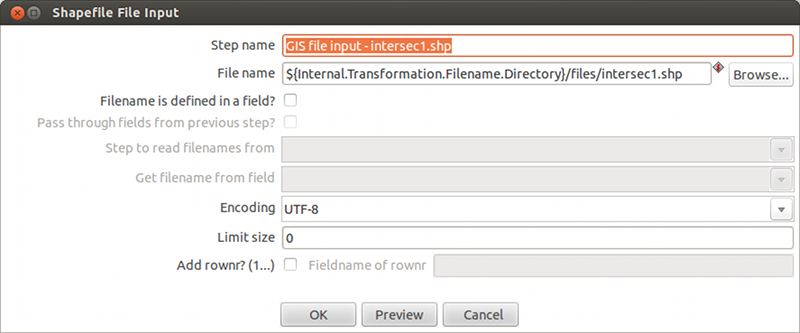

Prima di iniziare la trasformazione, si dovrà specificare quale shapefile usare. Per fare ciò, doppio click su ogni passaggio del « GIS file input » per far apparire la seguenti finestra.
../../_images/geokettle_shapefile_input_step8.png
Inserire il nome dello shapefile includendo l’estensione *.shp o lasciare così com’è per utilizzare i dati di esempio e cliccare OK.

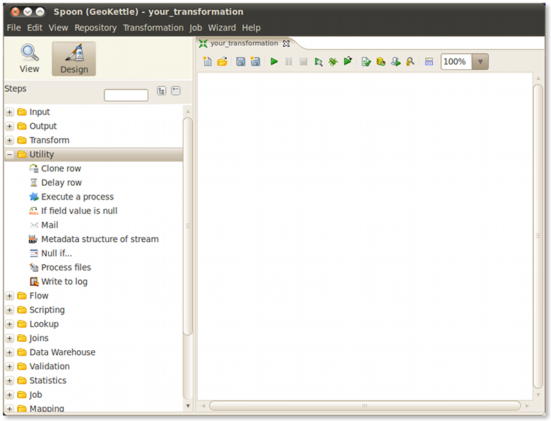

Per creare una nupva trasformazione, selezionare File ‣ New ‣ Transformation. Si può specificare il nome della trasformazione salvandolo con un nome diverso (selezionare File ‣ Save as...).
Come mostrato nella figura seguente, tutti i passaggi disponibili sono elencate per categoria nell’area a sinistra del workbench. Espandi una categoria per vedere i passaggi disponibili.
../../_images/geokettle_your_transformation8.png
Per aggiungere un nuovo passaggio alla trasformazione, trascinarla dal pannello Steps a quello transformation. A questo punto personalizzare questo nuovo passaggio aggiunto alla trasformazione facendo un doppio click.

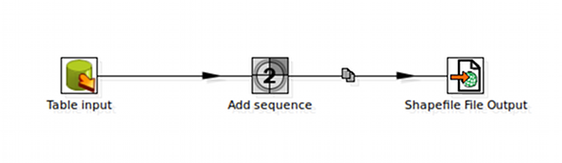

Hops
Un hop, rappresentate una freccia tra 2 passaggi, definisce il dataflow tra questi passaggi. Come mostrato nella figura seguente, aggiungendo un hop da Table Input a Add sequence significa che l’output ottenuto di Table Input sarò spedito al passaggio Add sequence per ulteriori analisi e ecc.
../../_images/geokettle_hop8.png
Per creare un nuovo hop, selezionare 2 passaggi, tasto destro su uno di loro e selezionare New hop. Un’altra via di fare ciò è di premere e tenere Ctrl mentre si selezionano i 2 passaggi.
Qualsiasi hop può essere editato in qualsiasi tempo facendo doppio click su di esso o cliccando col destro su esso e selezionare Edit hop nel menu del popup.

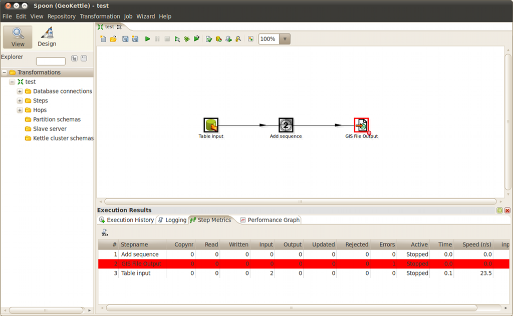

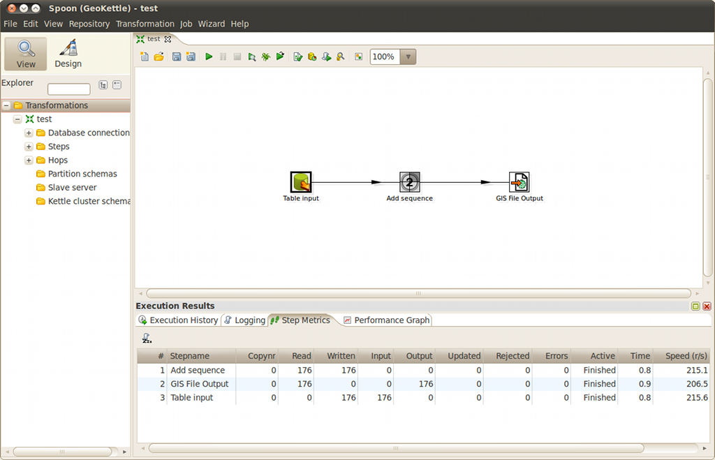

Eseguire una trasformazione
Quando eseguendo una trasformazione, un nuovo pannello apparirà sotto quello dove la trasformazione è disegnata. Questo pannello (anche chiamato pannello Execution Results) contiene informazioni sul ation about data flow attraverso tutti i passaggi che compongono la trasformazione.
Il pannello Step Metrics (mostrato nella prossima figura) sarà visualizzato inizialmente. In questo pannello è possibile vedere informazioni generali riguardo il dataflow della trasformazione così come il numero di righe lette, scritte, in input e in output per ogni passaggio. La colonna Active informa gli utenti se il passaggio è iniziato, si sta eseguendo, finito, stoppato, ecc. Il tempo passato dall’inizio dello passaggio è mostrato nella colonna Time, così come la velocità media (colonna Speed) del passaggio (righe/secondi).
../../_images/geokettle_running_transformation8.png
Anteprima di una trasformazione
Provando ad eseguire una trasformazione potrebbe ritornare errors nel pannello Execution Results (vedere la prossima figura). Quindi controllare il contenuto del pannello Logging. C’è sempre molte informazioni utili che informano con la sorgente e la motivazione dell’errore. Modificare i parametri del passaggio con errori e riavviare la trasformazione.
../../_images/geokettle_transformation_fail8.png
Ad aiutare a trovare la sorgente di un errore, si può anche vedere in anteprima i risultati di una trasformazione da un passaggio precedente nel flusso di lavoro. Per fare ciò, tasto destro sul passaggio, e selezionare Preview nel menu del popup che appare. Questo, mostra in via di tabella e cartografica che mostra i dati a questo punto senza dover eseguire la trasformazione intera.
