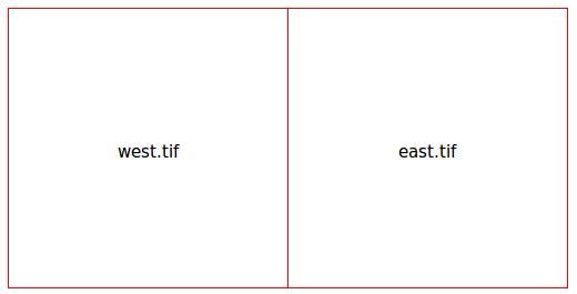

Si può creare uno shapefile come un tileindex di raster. Per ogni immagine un poligono è generato con il perimetro dell’estensione del raster e il percorso al file.
gdaltindex index_natural_earth.shp *st.tif
Controllate lo shapefile di output con QGIS e ogrinfo (imparerete di più su ogrinfo dopo in questo tutorial)
../../_images/gdal_gdaltindex8.png

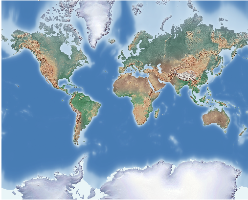

Il comando gdalwarp può essere usato per riproiettare le immagini. Qui si riproietta l’immagine WGS84 in una proiezione di Mercatore:
gdalwarp -t_srs '+proj=merc +datum=WGS84' HYP_50M_SR_W_4326.tif mercator.tif
Usare gdalinfo per verificare il cambio e visualizzate l’immagine.
../../_images/gdal_mercator8.png

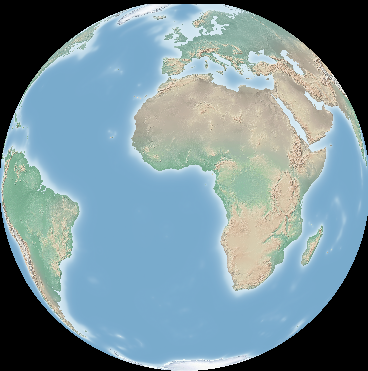

Qui si riproietta in una proiezione Ortho.
gdalwarp -t_srs '+proj=ortho +datum=WGS84' HYP_50M_SR_W_4326.tif ortho.tif
../../_images/gdal_ortho8.png
Notare come i poli sono tagliati? Questo perchè gli angoli al polo non possono essere riproiettati gdalwarp non legge tutti i dati. Come soluzione si può forzare gdalwarp a leggere un mucchio di dati eccedenti. Approfondire questo argomento nel RasterTutorial http://trac.osgeo.org/gdal/wiki/UserDocs/RasterProcTutorial.
