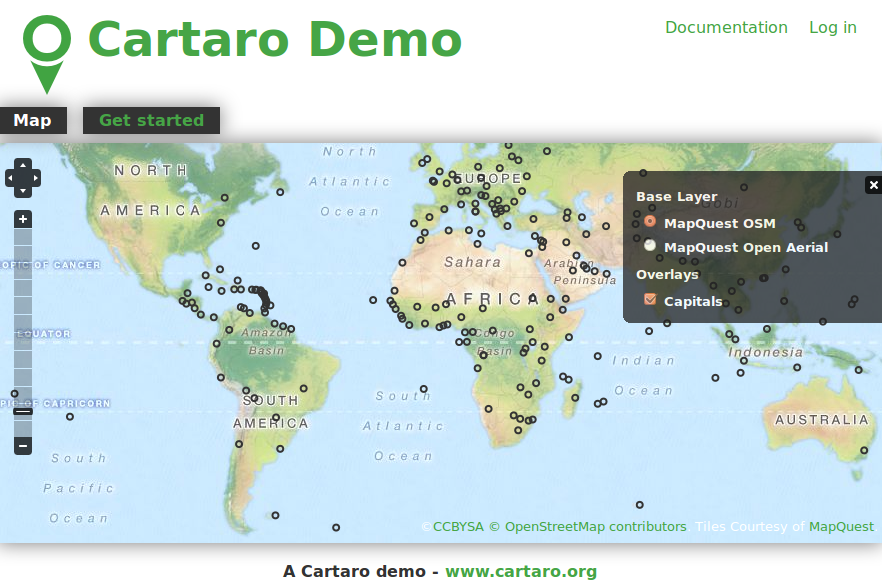

Quando la pagina di Cartaro è aperta, si vedrà l’immagine seguente. La prima pagina contiene una mappa globale con le capitali come esempio.

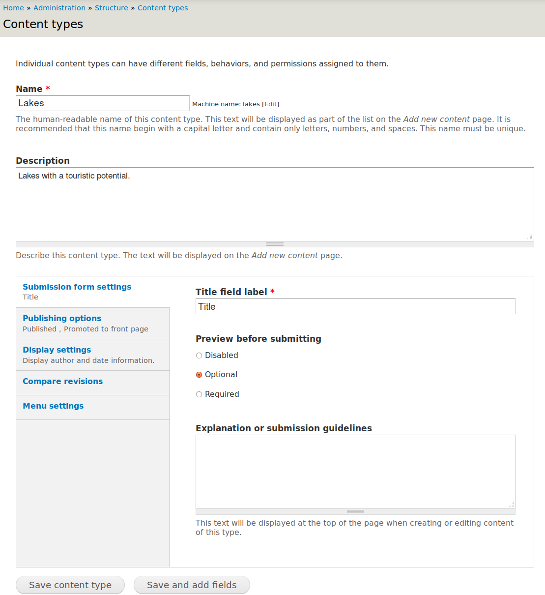

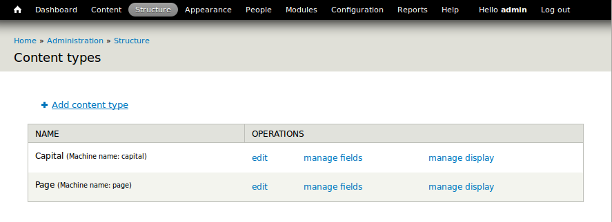

  • Scegliere Structure ‣ Content types nella barra del menu e cliccare Add content type
../../_images/cartaro_addcontenttype7.png
  • Digitare un nuome per il nuovo tipo di contenuto e descriverlo se si vuole
../../_images/cartaro17.png
  • Finire cliccando su Save and add fields

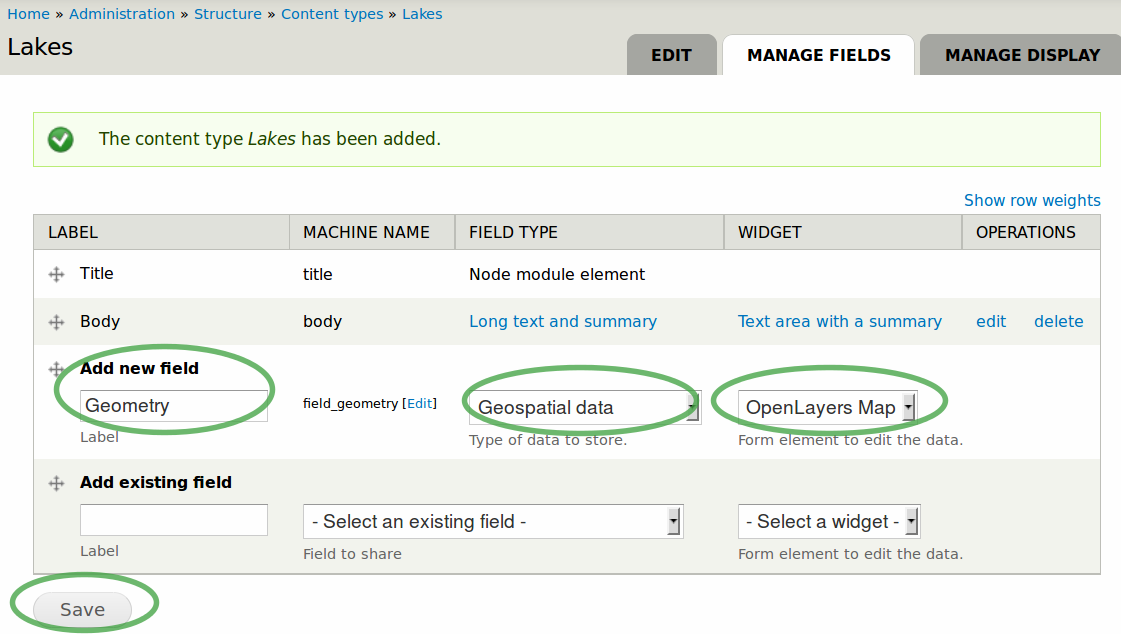

  • Aggiungere un campo per il tipo di contenuto inserendo un nome descrittivo. Se si vuole creare un campo spaziale con il nome Geometry. Selezionare Geospatial data come tipo del campo e OpenLayers Map come widget.
../../_images/cartaro27.png

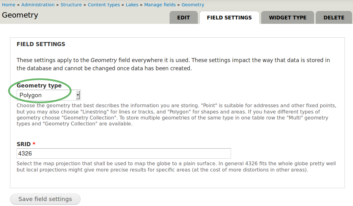

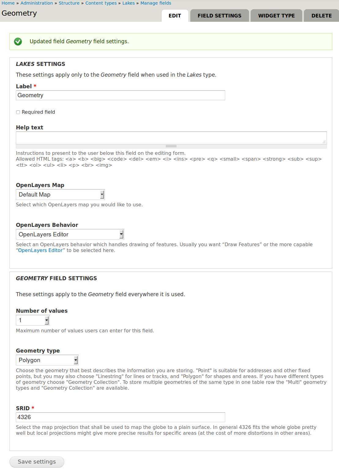

  • Scegliere le impostazione dei campi nella nuova finestra: Selezionare il tipo di geometria che descrive la tipologia di informazione spaziale che volete descrivere. Scegliere Polygon per seguire questo esempio.
../../_images/cartaro37.png
Tip
Leggere il testo sotto il campo a tendina Geometry type per trovare la tipologia di geometria che risponde alle proprie necessità.
  • Finire cliccando su Save field settings
../../_images/cartaro47.png

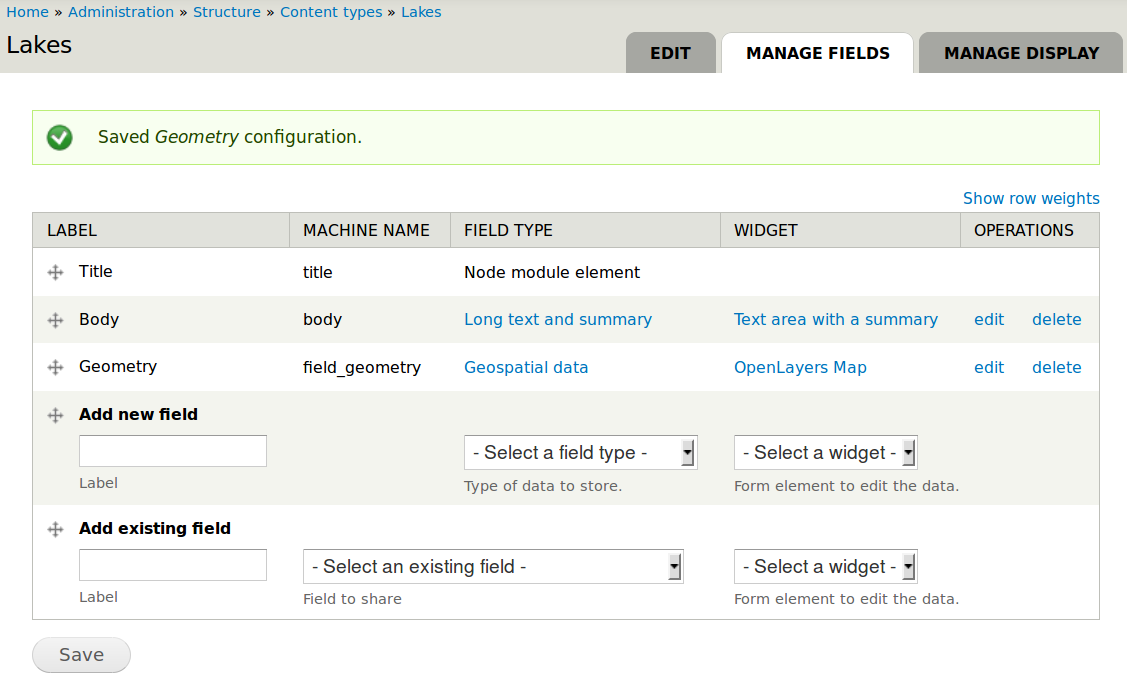

  • Premere Save settings per finire la creazione del campo
../../_images/cartaro57.png
  • Sotto il pannello Manage fields si può creare ulteriore campi non spaziali. Non si vuole crearne di nuovi in questo esempio.

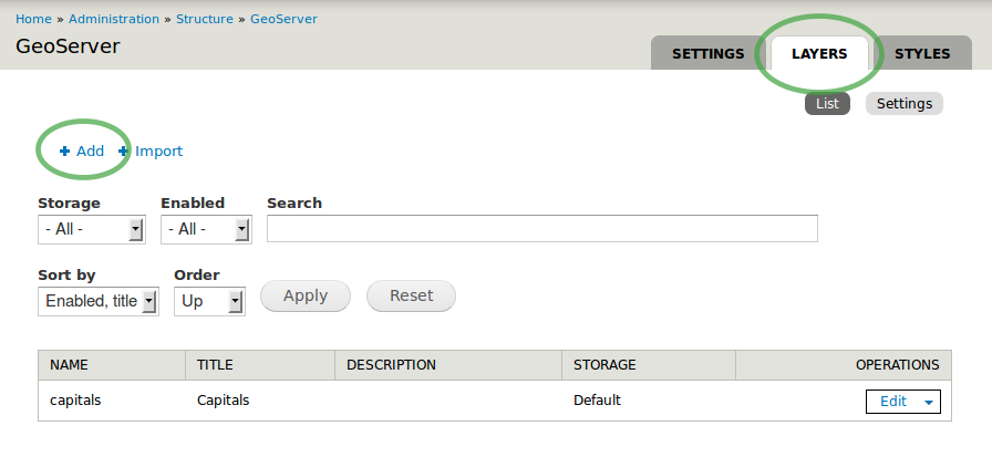

  • Scegliere di nuovo Structure ‣ GeoServer dalla barra del menu per visitare la pagina di configurazione di GeoServer

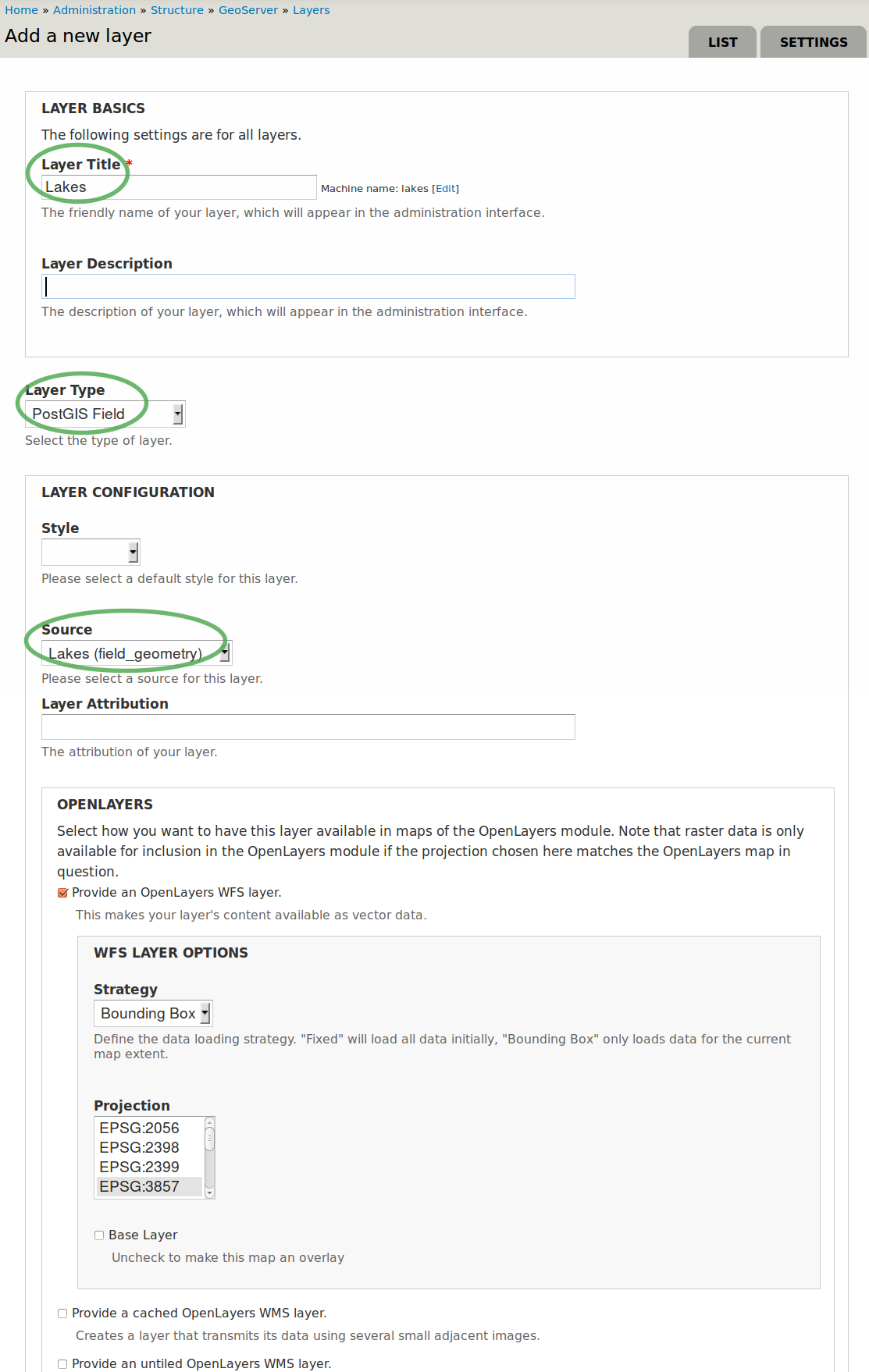

  • Selezionare Layers e cliccare Add per aggiugere un nuovo layer
../../_images/cartaro_geoserver_addnewlayer7.png
  1. Digitare un adatto titolo al layer (esempio lakes).
  2. Selezionare il tipo di layer. Si seleziona PostGIS Field per operazioni spaziali avanzate e per archiviare i geodati.
  3. Come sorgente selezionare i tipo di contenuto che sarà stato associato con il nuovo layer.
  4. Selezionare Provide an OpenLayers WFS layer nella sezione OpenLayers.
  5. Finire configurazione cliccando su Save
../../_images/cartaro77.png

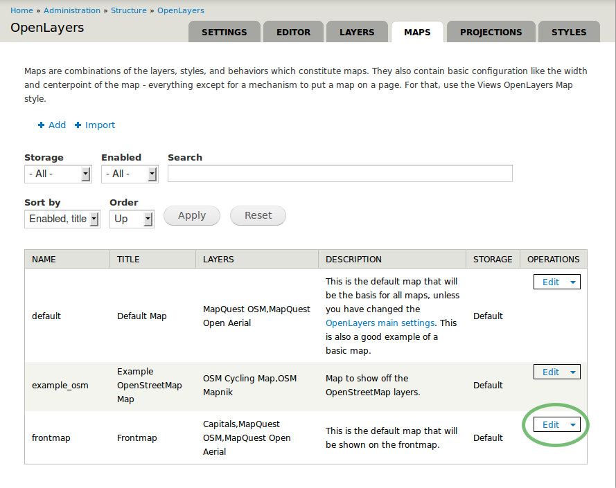

  • Andare in Structure ‣ OpenLayers ‣ Maps per vedere la pagine di configurazione di OpenLayers
  • Cercare frontmap - una mappa pre-generata di default, e selezionare Edit nella parte destra.
../../_images/cartaro_openl_maps_frontmapedit7.png

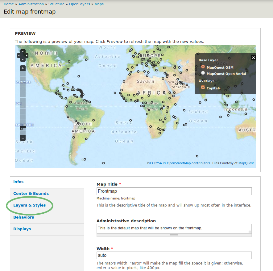

  • La pagina di configurazione della frontmap appare come visualizzato nello screenshot di seguito.
../../_images/cartaro_openlayers_frontmapediting7.png

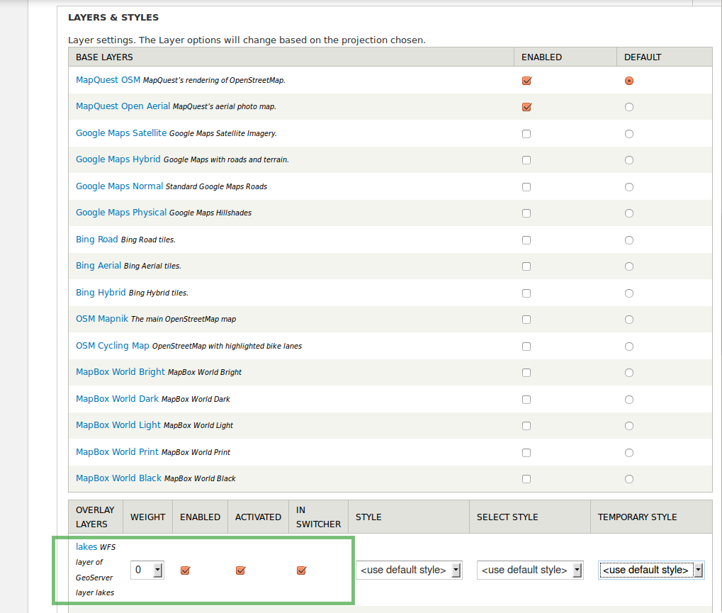

  • Selezionare Layers & Styles nella barra laterale di sinistra per aggiungere il layer creato alla frontmap.
  • Cercare il layer di GeoServer creato (‘lakes’ in questo esempio)
  • Selezionare i bottoni per Enabled, Activated e In Switcher per attivare il nuovo layer lakes nella mappa
../../_images/cartaro_openl_layersstylessettings7.png
  • Finire la configurazione cliccando su Save in fondo alla pagina

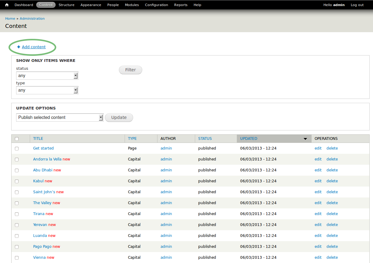

  • Scegliere Content dalla barra del menu per vedere tutti gli elementi del contenuto esistenti con l’installazione di Cartaro
../../_images/cartaro_contentlist7.png

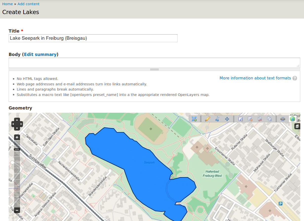

  • Selezionare Add content per aggiugere contenuto e scegliere il nuovo tipo di contenuto nella finestra che apparirà (non visualizzato). Nella pagina di configurazione del nuovo elemento del contenuto (chiamato nodo nel linguaggio di Drupal) seguite le seguenti impostazioni:
  1. Digitare un nome

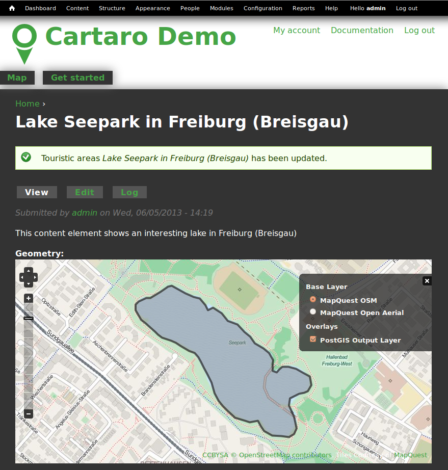

  2. Si può disegnare la geometria del elemento del contenuto. Scegliere il simbolo disegna nell’angolo in alto a destra della mappa. Notare che i suggerimenti sono mostrati quando si è sopra alle icone della barra degli strumenti. Cliccare sulla mappa per creare una nuova geometria. Finire di disegnare con un doppio click.
  3. Salvare la geometria.
Note
Solo una geometria per elemento del contenuto può essere disegnato nella configurazione di esempio. Creare ulteriori elementi di contenuto per aggiugere più poligoni.
../../_images/cartaro87.png
  • Dovreste essere in grado di vedere il nuovo elemento
../../_images/cartaro_addedcontent_lakefr7.png

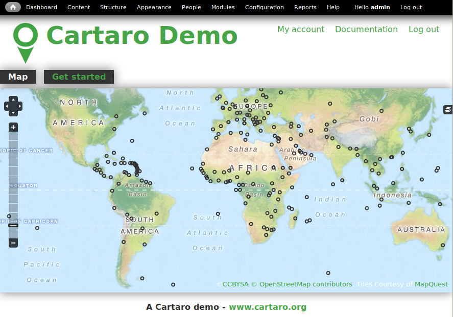

  • Per vedere il nuovo elemento del contenuto nella frontmap, cliccare l’icona della home nell’angolo in alto a sinistra

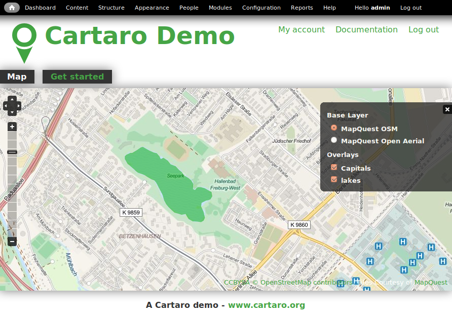

../../_images/cartaro_addedcontent_frontmap7.png
