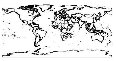

> plot(countries)
Questo ci dà una semplice mappa del mondo:
../../_images/r_plot18.png

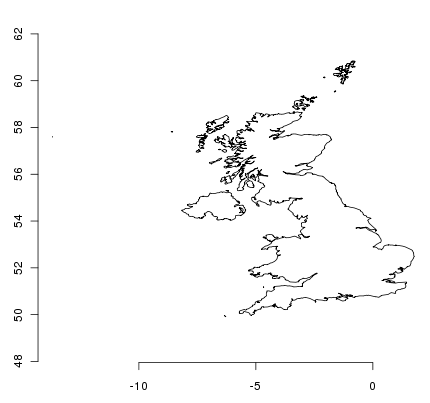

Quando un dataset OGR viene letto in R in questo modo otteniamo un oggetto che per molti aspetti si comporta come un data frame. Possiamo utilizzare il campo ADMIN per fare un subset dei dati del mondo e ottenere, ad esempio, la Gran Bretagna (UK, United Kingdom):
> uk = countries[countries$ADMIN == "United Kingdom",]
> plot(uk); axis(1); axis(2)
../../_images/r_plot28.png
Questa immagine può apparire un po’ schiacciata a chiunque viva in Gran Bretagna poichè siamo abituati con sistemi di coordinate centrate alle nostre latitudini. Attualmente l’oggetto non ha un sistema di coordinate assegnato - possiamo verificare ciò con qualche funzione:

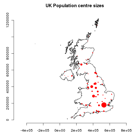

Aggiungiamo questi punti alla mappa di base, scalando la loro dimensione in base alla radice quadrata della popolazione (in modo da rendere l’area del simbolo proporzionale alla popolazione), settiamo i colori (col=) in rosso e i caratteri (pch=) come punti pieni:
> points(ukpop, cex=sqrt(ukpop$POP_MAX/1000000), col="red", pch=19)
> title("UK Population centre sizes")
e la nostra immagine finale appare:
../../_images/r_plot38.png
