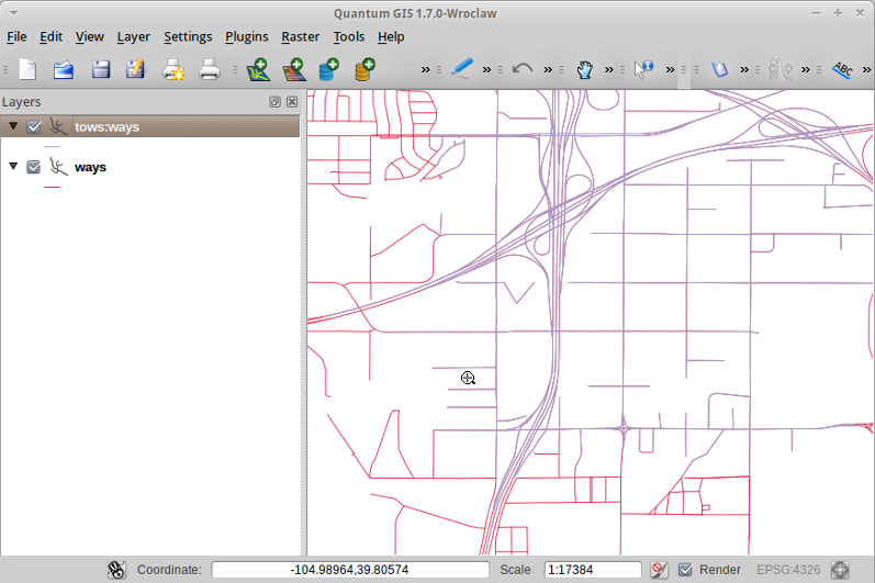

    • Der WFS Layer wird jetzt angezeigt:
../../_images/tinyows_wfs_layer1.png

  5. Deselektieren Sie tows:france in der Layer Liste, um den WFS-Layer auszublenden
    • Sie sollten den eben editierten Linienzug in einer anderen Farbe sehen, direkt von PostGIS geliefert.
