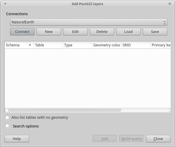

Um eine Karte aus Ihren PostGIS Daten zu erzeugen, brauchen Sie einen Client, der auf die Daten zugreifen kann. Die meisten der Open Source Desktop GIS Programme unterstützen PostGIS - wie z. B. Quantum GIS, gvSIG, uDig. Wir werden unsere Karte mit Quantum GIS erzeugen.
Starten Sie Quantum GIS und wählen Sie PostGIS-Layer hinzufügen aus dem Layer-Menü. Die Verbindungsparameter für die Natural Earth Datensätze sind bereits in der Liste der Verbindungsauswahlliste vorkonfiguriert. Sie können hier weitere Verbindungen zu Servern definieren und die Einstellungen speichern, so dass diese beim erneuten Aufruf wieder zur Verfügung stehen.
Klicken Sie Edit (Bearbeiten), um die Verbindungsparameter anzusehen oder zu bearbeiten. Oder aber einfach Connect (Verbinden) um fortzufahren:

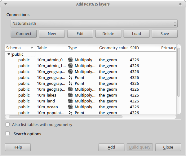

Natural Earth Layer
Im Anschluss daran erscheint eine Liste der Datenbanktabellen mit räumlichen Informationen:
Natural Earth Layers

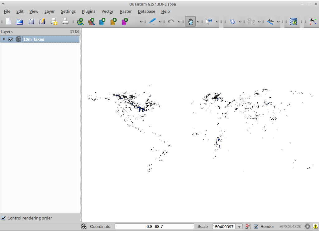

Wählen Sie das ne_10m_lakes table (Seen) und klicken Sie Hinzufügen (nicht Abfrage erstellen). Die Daten sollten nun in QGIS geladen werden:
My First PostGIS layer
Sie sollten eine Karte der Seen sehen. QGIS weiß nicht, dass es sich um Seen handelt und zeigt die Flächen möglicherweise nicht blau an. Nutzen Sie die QGIS Dokumentation, um herauszufinden, wie die Farbe angepasst werden kann. Navigieren Sie in die bekannte Seengruppe von Kanada.

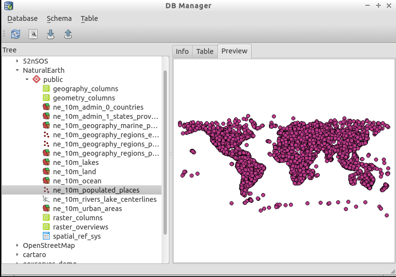

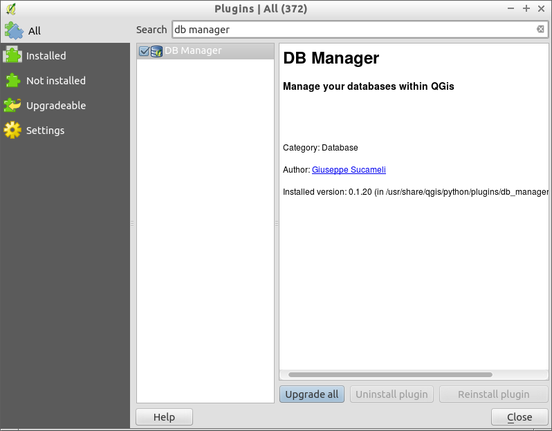

Der Import von Shapedateien kann über das komfortable PostGIS Manager Plugin erfolgen. Das Plugin muss aktiviert werden. Dies erfolgt über Erweiterungen - Python Erweiterung herunterladen.... QGIS holt dann die aktuelle Liste der Plugins aus dem Repositories (Achtung: Sie benötigen eine Internetverbindung). Suchen Sie nach PostGIS Manager, wählen Sie das Plugin aus und klicken Sie ok.
Sie sollten den PostGIS Manager nun im Menü finden und können ihn starten.
Das Plugin verwendet die vorher eingegebenen Daten zur Verbindung mit der Natural Earth Datenbank. Lassen Sie das Passwort-Feld leer, falls Sie danach gefragt werden. Sie werden das Hauptfenster sehen.
Suche nach dem PostGIS Manager Plugin
Hat alles soweit funktioniert, sollten Sie einen Entrag vorfinden, um den PostGIS Maganger zu starten. Sie können ebenso auf den PostGIS Button mitdem Logo (der Elephant mit dem Globus) in der Toolbar klicken. Dies wird eine Verbindung zur Natural Earth Datenbank öffnen. Geben Sie kein Kennwort an, wenn dieses angefragt wird. Sie werden das Hauptfenster des Managers sehen. In der Voransicht werden Sie einen kleine Karte zu sehen bekommen. Hier habe ich den Layer ne_10m_populated_places Layer ausgewählt und bin zu einer Insel, die ich kenne gezoomt.
PostGIS Manager Vorschau

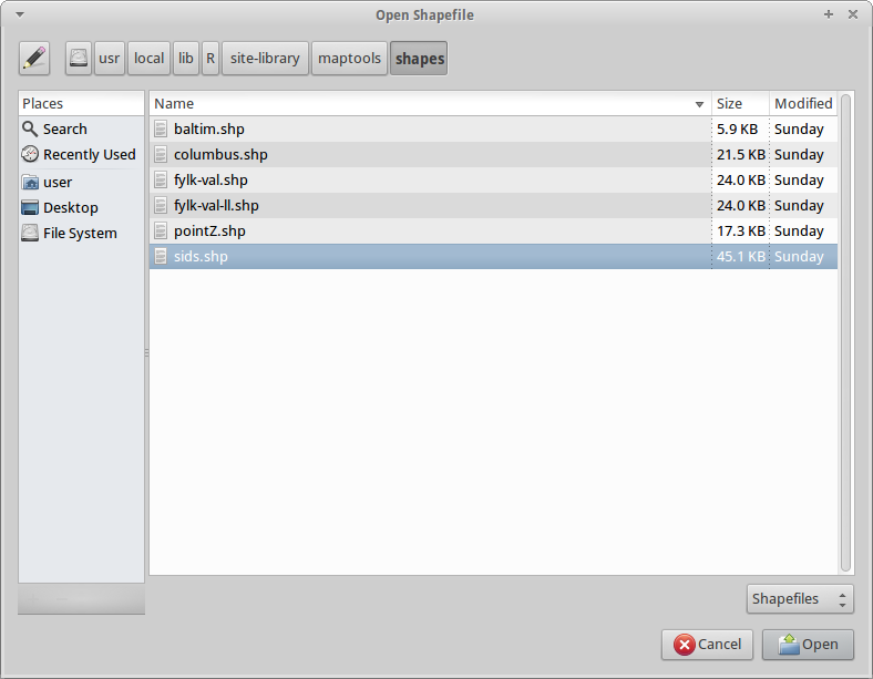

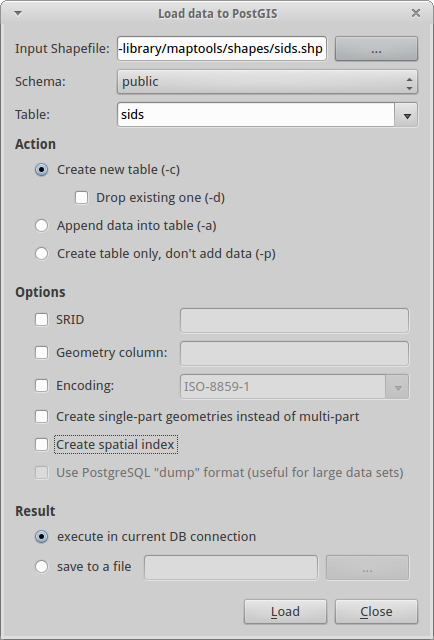

Nun wollen wir den PostGIS Manager zum Import von Shape in die Datenbank nutzen. Wir werden die Daten North Carolina sudden infant death syndrome (SIDS) nutzen, die in einem der R Statistikpakete enthalten sind.
Wählen Sie über das Menü Data die Option Load data from shapefile. Klicken Sie den Button ... und wählen Sie die Shapedatei sids.shp in dem R Maptools Paket (dies befindet sich unter /usr/local/lib/R/site-library/) aus:
Auswahl der Shapedatei
Belassen Sie die übrigen Angaben und klicken Sie Load
Import der Shapedatei
Die Shapedatei sollte ohne Fehler nach PostGIS importiert worden sein. Schließen Sie den PostGIS Manager und gehen Sie zurück in das QGIS Hauptfenster.

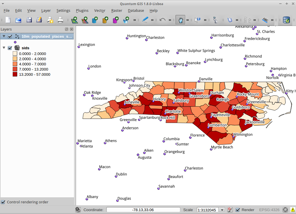

Laden Sie nun die SIDS Daten über ‘PostGIS-Layer hinzufügen’ in Ihre Karte. Über ein paar Anpassungen der Ebenenreihenfolge und der Farbgebung sollten Sie eine thematische Karte zu SIDS in North Carolina erzeugen können;

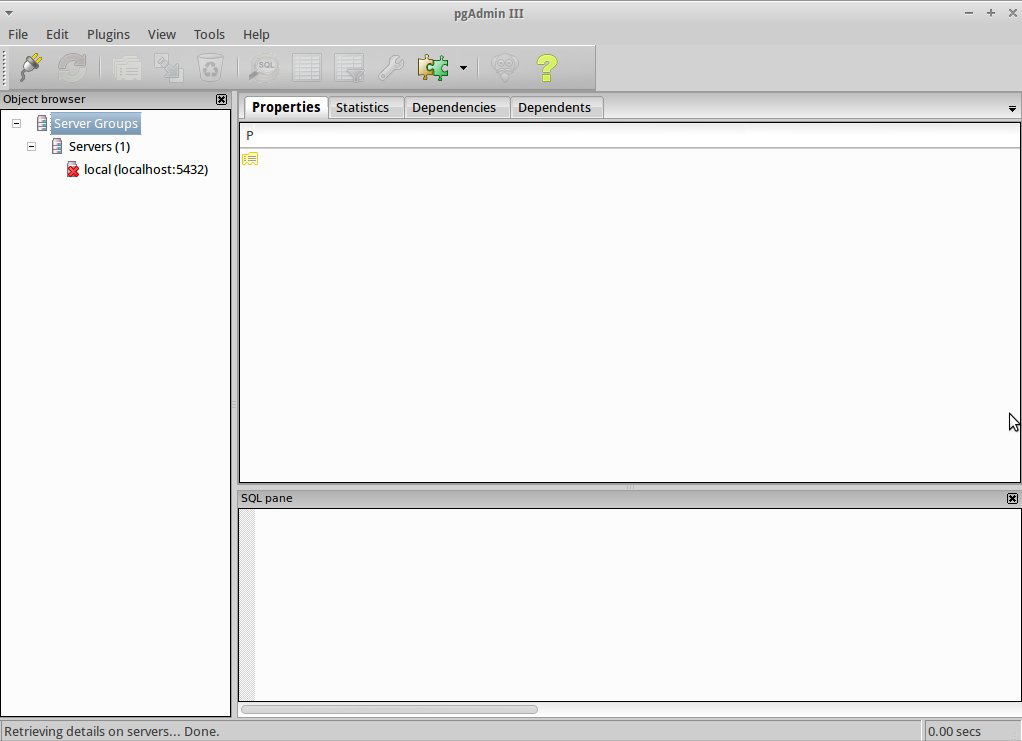

Sie können den grafischen Datenbankclient pgAdmin III vom Datenbankmenü nutzen, um SQLs abzusetzen und um Ihre Daten zu verwalten. pgAdmin III verfügt außerdem über einen Plugin zum Shapeimport. pgAdmin III bietet ein komfortables Datenmanagement. Sie können pgAdmin III im Datenbank-Ordner auf dem OSGeo-Live Desktop finden und starten.
pgAdmin III

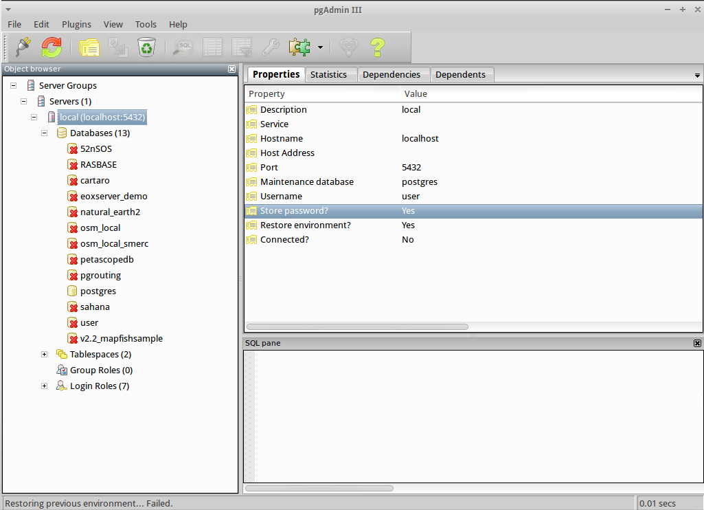

Hier haben Sie die Möglichkeit eine neue Verbindung zu einem PostgreSQl Server aufzubauen oder sich mit einem bestehenden Server zu verbinden. In unserem Fall verbinden wir uns mit dem vordefinierten Server local.
Nachdem die Verbindung aufgebaut wurde, sehen Sie die Liste der Datenbanken, die bereits vorliegen.
pgAdmin III
Das rote “X” vor dem Symbol der meisten Datenbanken zeigt an, dass Sie sich mit keiner dieser Datenbanken bisher verbunden haben (Sie sind mit der default Datenbank postgres verbunden).
An dieser Stelle sehen Sie lediglich die existierenden Datenbanken auf dem System. Sie können sich per Doppelklick auf dem Namen einer Datenbank mit dieser verbinden. Verbinden Sie sich mit der Datenbank natural_earth2.

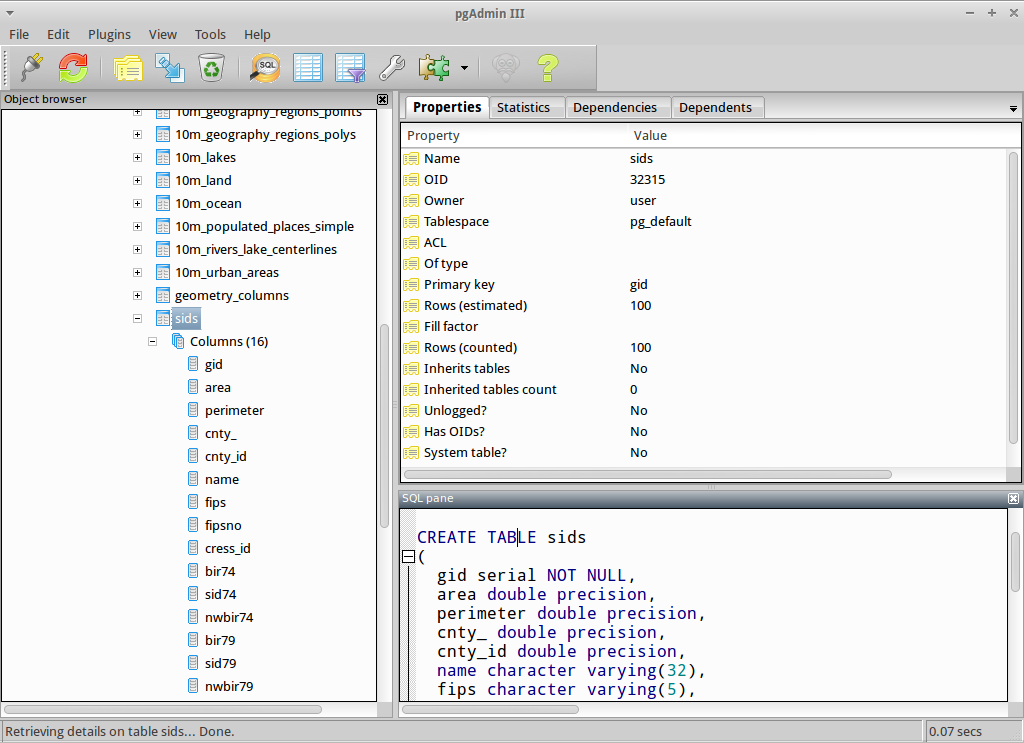

Das rote “X” verschwindet nun und links erscheint ein “+”. Per Klick auf das “+” erscheint ein Baum, der den Inhalt der Datenbank anzeigt.
Navigieren Sie zu Schemata und öffnen Sie den Unterbaum. Öffnen Sie danach das Schema public. Öffnen Sie anschließend Tabellen. Sie sehen hier alle Tabellen dieses Schemas.

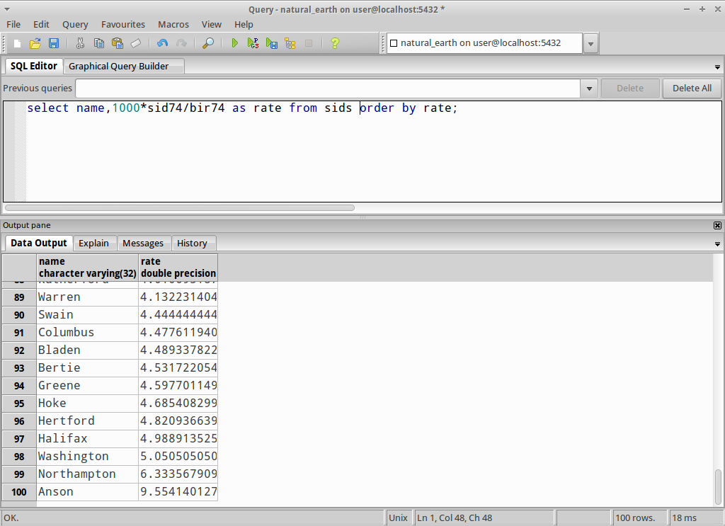

pgAdmin III bietet die Möglichkeit Abfragen an relationale Datenbanken abzusetzen.
Um eine Abfrage an die Datenbank zu schicken, müssen Sie den SQL-Button der Hauptwerkzeugleiste klicken (Button mit gelber Lupe).
Wir werden das Verhältnis der SIDS zu den Geburten des Jahres 1974 in jeder Stadt ausgeben. Darüberhinaus wird das Ergebnis sortiert nach dem berechneten Wert sortiert. Um dies zu tun, wird die folgende Abfrage benötigt (geben Sie die Abfrage im Texteditor des SQL-Fensters ein):
select name, 1000*sid74/bir74 as rate from sids order by rate;
Über den grünen Pfeil wird die Abfrage ausgeführt.
