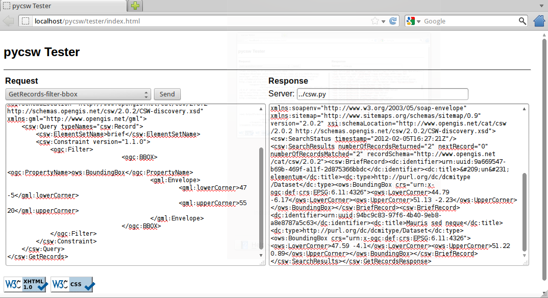

Кроме того, пользователь может выполнять поиск данных с фильтрацией по охвату, выбрав “GetRecords-filter-bbox” и отредактировав координаты в XML-представлении запроса:
../../_images/pycsw_tester_getrecords_bbox_filter10.png
Пользователь может пройтись по всем доступным запросам и выполнять различные операции из этого приложения. Более надежный и удобный способ выполнения запросов описан ниже.
