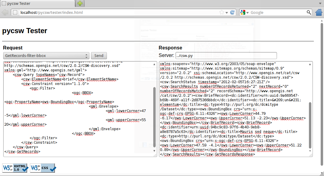

Inoltre, l’utente può cercare i dati, effettuando un’interrogazione spaziale attraverso una bounding box, selezionando “GetRecords-filter-bbox” e modificando le coordinate nella richiesta XML:
../../_images/pycsw_tester_getrecords_bbox_filter6.png
L’utente può andare attraverso tutte le richieste disponibili ed eseguire diverse richieste per questa applicazione di test. Una via più robuste e grafica per eseguire queste richieste è descritta in un capitolo seguente di questo tutorial.
