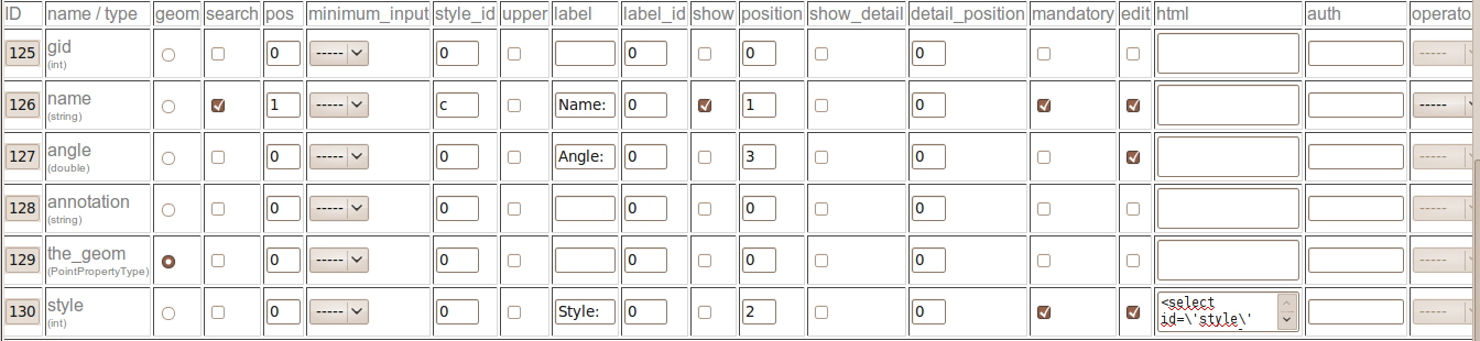

Erzeugen einer WFS FeatureType-Konfiguration
Der nächste Schritt ist das Erzeugen einer WFS FeatureType-Konfiguration. Erst nach der Konfiguration und anschließenden Freischaltung für eine Anwendung kann die Konfiguration in einer Anwendung verwendet werden.
../../_images/mapbender_configure_WFS_featureType1.png
Konfiguration
  1. Zuerst müssen Sie einen WFS aus der Liste Select WFS auswählen. Anschließend werden alle FeatureTypes des gewählten WFS aufgelistet.
  2. Wählen Sie den FeatureType, den Sie konfigurieren möchten.
  3. Nach der Auswahl werden die Attributfelder und zusätzliche Felder angezeigt.
  4. Definieren Sie eine Beschreibung (Abstract) und eine Überschrift für Ihre Suche.
  5. Definieren Sie den Text auf dem Suchbutton (f. e. ok oder Suche starten)
  6. In dem Textfeld style und result-style können Sie über css-Text den Anzeige-Stil beeinflussen
  7. Definieren Sie einen Puffer, der beim Zoom auf das Ergebnis verwendet werden soll.
  8. Wählen Sie die Geometriespalte.
  9. search / pos - definieren Sie die Spalten, die in Ihrer Suchmaske angezeigt werden sollen. Über pos (Position) können Sie die Reihenfolge der Suchspalten festlegen.
  10. minimum_input (Suche) - Definition der Zeichen, die bei der Suche in diesem Feld mindestens eingegeben werden müssen.
  11. label - definieren Sie eine Beschriftung für Ihre Suchfelder.
  12. show - definieren Sie die Spalten, die als Ergebnis ausgegeben werden sollen. Geben Sie auch hier die Position an.
  13. show_detail - definieren Sie die Spalten, die als Detailinformationen beim Klick auf einen einzelnen Treffer ausgegeben werden sollen.
  14. mandatory (Digitalisierung) - die Spalte muss bei der Digitalisierung gefüllt werden und darf nicht leer sein.
  15. edit (Digitalisierung) - definieren Sie welche Spalte bei der Digialisierung zum Füllen angeboten werden soll.
  16. html - Definition einer Auswahlbox, einer Datumsauswahl, einer Checkbox, eines Textfeldes, eines Datei-Uploads statt eines Textfeldes
  17. auth - Sie können eine Authorisierung definieren, um benutzerabhängigen Zugriff auf Objekte einzurichten.
  18. operator - (Suche) - Definition des Vergleichsoperators der Suche.
  19. helptext - Sie können für jedes Feld einen Hilfetext definieren.
  20. category - es können Kategorien definiert werden. Das Feld wird der angegebenen Kategorie zugewiesen und in der Anwendung in einem entsprechenden Reiter mit dem Namen der Kategorie angezeigt.
  21. save - Button zum Speichern der Einträge
  22. Ihre Konfiguration wird beim Speichern mit einer Konfigurations-Id versehen.
../../_images/mapbender_configure_WFS_featureType_attribute_table1.png
