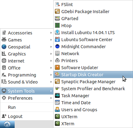

Sélectionnez System ‣ Administration ‣ Startup Disk Creator, ou cherchez Startup Disk Creator dans l’unité du bureau.

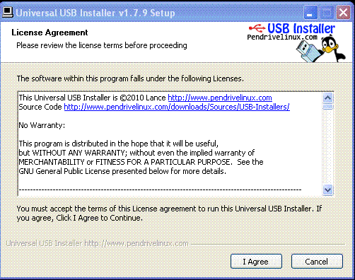

Téléchargez et faites fonctionner l’installateur universel USB depuis: http://www.pendrivelinux.com/universal-usb-installer-easy-as-1-2-3/
../../_images/usb_penlinux_licence3.png
Acceptez les termes de la licence.

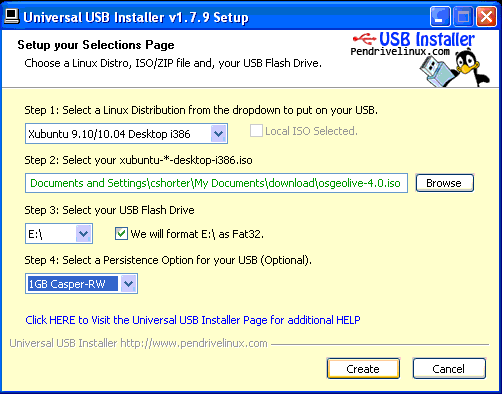

../../_images/usb_penlinux_selection3.png
Etape 1: Distribution: Sélectionez la distribution xubuntu i386 utilisée pour l’image osgeo-live. (pour OSGeo-Live 5.5, sélectionez xubuntu 11.04 Desktop i386)
Etape 2: Sélectionnez la dernière image iso osgeo-live que vous devez avoir téléchargée localement. Note: Vous aurez besoin d’entrer manuellement le chemin du fichier ISO, avec le bouton Browse seulement s’il trouve les fichiers iso xubuntu.
Etape 3: Sélectionez votre clé flash USB flash
Etape 4: Sélectionnez Permanente si vous souhaitez conserver l’état entre les sessions.
Sélectionnez Create
../../_images/usb_penlinux_installing3.png
Attendez 20 minutes ou jusqu’à ce que la clé flash USB soit créée.

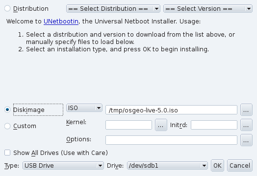

Etape 1: Installez UNetbootin (téléchargé depuis: http://unetbootin.sourceforge.net/).
Etape 2: Insérez une clé flash USB dans votre ordinateur.
Etape 3: Démarrer UNetbootin, sélectionner Diskimage (la clé flash USB est sélectionnée automatiquement).
Etape 4: Sélectionnez le fichier ISO OSGeo-Live.
Sélectionnez OK
